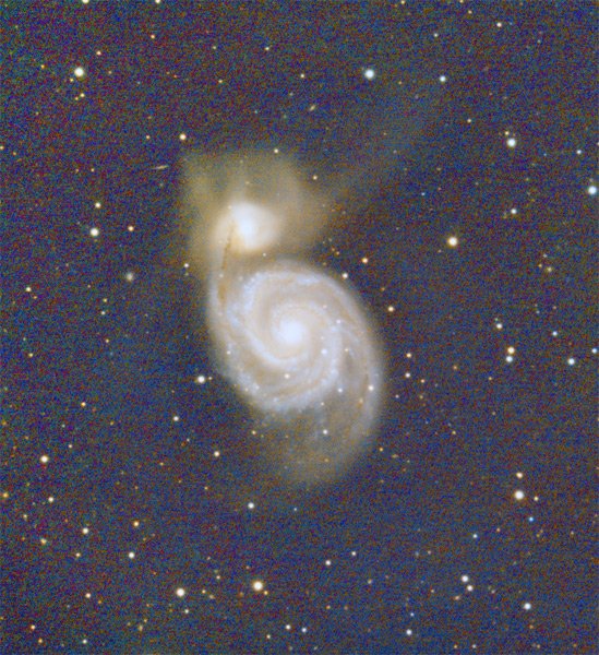

anbei mein erstes einigermaßen ernstzunehmendes Astrofoto.
Nach (ich muss fast sagen jahrelangem) rumprobieren ist es mir in den letzten 2 Nächten mit fast 6h Belichtungszeit das erste mal gelungen ein halbwegs vernünftiges Foto zustande zu bringen.
M51 mit dem C8 mit 0.63 reducer, ZWO 522mc über NINA mit über 700 Frames a 30 sek. Das war die Belichtungszeit, die mir NINA ausgerechnet hatte (Bortle 5)
Ich hab Flats, Darks und Bias gemacht, jeweils 15 Stück und das ganze heute von Siril processieren lassen. Auch wenn ich mich im Prinzip freue einen großen Schritt weitergekommen zu sein bin ich n bissl ernüchtert, weil ich ein wirklich fieses Rauschen im Bild hab.
Könnte mir jemand der erfahrenen Astrofotografen bitte sagen, ob das das ist, was man erwarten kann und muss, oder ob ich ggf. einen grundlegenden Fehler gemacht habe.
Besten Dank, Philipp.

Hallo Philipp,
so ganz übel sieht das Material, das Du gesammelt hast, doch gar nicht aus. Evtl. würde ich allerdings bei einem Bortle 5 Himmel dann doch für eine vernünftige Nachführung sorgen und es mit Einzelbelichtungen von 3 oder 4 Minuten probieren. Zur Qualität Deiner bias, flats und darks kann ich wenig sagen, aber der Hintergrund sieht durchaus gleichmäßig und sauber aus.
Was aber sofort auffällt, ist, dass Du das Bild gnadenlos hell gemacht hast. Der Himmel im Hintergrund ist nachts wirklich schwarz. Da ist kein hellgrauer, mellierter Teppich, der alles voll griesselt. Wenn man Dein Bild auf einen sattschwarzen Hintergrund legen würde, dann dürfte man die Ränder des Bildes eigentlich nicht mehr sehen dürfen… Ich habe mir mal den Spass gemacht, Dein Bild aufs Handy geladen und mit den simplen Bildbearbeitungsmöglichkeiten vom IPhone sehr energisch an ein paar Schrauben gerdreht, damit das helle, überstrahlte Bild in realistischere Helligkeits- und Kontrastbereiche kommt. Der Schwarzpunkt wurde richtig fett runtergekurbelt.
Das wäre ein erster Schritt. Mit Pixinsight (Siril benutze ich nicht und weiß nicht, ob das auch geht) würde ich dann den Himmels-Hintergrund als Ebene separieren und ganz sanft noch etwas entrauschen. Alle Bearbeitungsschritte zu Helligkeit, Kontrast, Schwarzpunkt etc. kann man mit einem guten Bearbeitungsprogramm garantiert besser und subtiler als am Handy ausführen. Und das braucht Übung. Deshalb … ein guter Anfang ist Dir bereits gelungen. Jetzt kommt das Finetuning!
Das wäre mein erster Tipp.

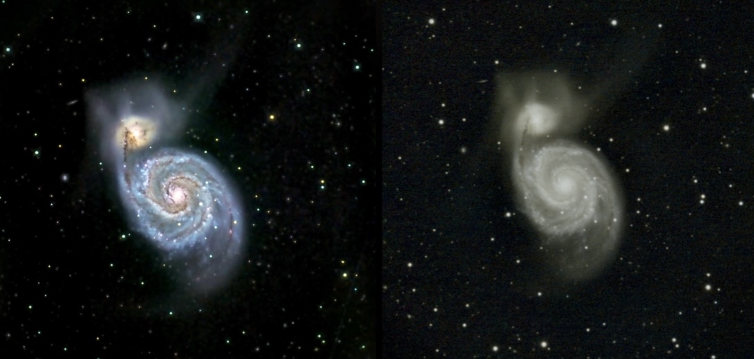

Noch als Ergänzung zu der Aussage, dass Dein Bild wirklich ordentlich ist. Ich habe Deins mal neben eine M51 montiert, die ich mit 16h Belichtungszeit und einem 12” Newton f/5,3 aus Flensburg gemacht habe. Da bist Du echt nah dran! :)

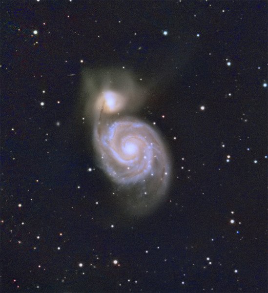

@ Phillip : dein Bild ist auch nur schlecht bearbeitet .
hier fehlt zum einen die Farbsättigung
die ziehen wir mal richtig hoch um Farbe ins Bild zu bekommen.
Jetzt muss der Hintergrund angepasst werden und die Farben ausgeglichen werden
etwas entrauschen
Nochmals Farben angleichen , jetzt kann man nach Geschmack das Bild auch noch dunkler machen .

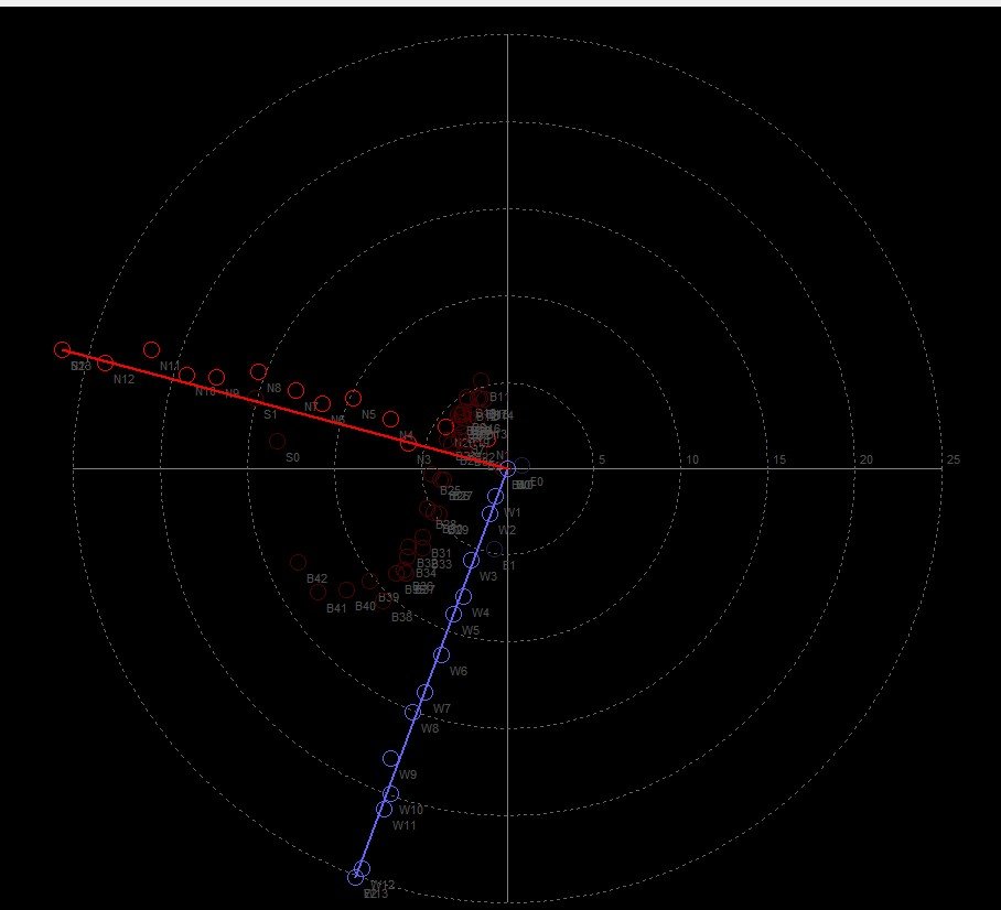

Erstmal Danke für eure Anteilnahme. ;-)
Mein Himmel hir ist natürlich nihct so super. Ich könnte es mit etwas Fahrerei (20 min) bis in einen knappen Bortle 3 schaffen. Allerdings wars mir Jetzt erstnal wichtig, dass ich die Anlage und ie ganze Software und das Guiding sicher im Griff hab, bevor ich die knapp 50Kg Equipment durch die gegend fahre.

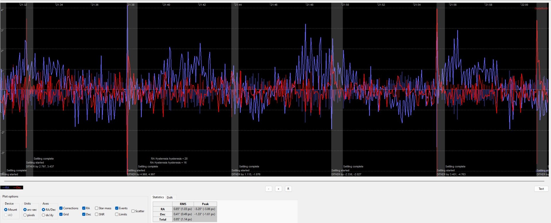

Zum Guiding: Das ist und bleibt n bissl mein Endgegner.
Ich hab mir das gerade nochmal im PHD-Log-Viewer angeschaut. Man sieht, dass die DEC-Achse ziemlich gut geführt ist, die RA-Achse aber diese Wellenbewegungen macht. Das versaut mir n bissl die Statistik. Da muss ich nochmal ran. Insgesamt ist ein RMS Total von knapp einem Pixel wohl ganz okay. Ich find trotzedem das Guiding über den OAG mit der ZWO 290mm einigermaßen anspruchsvoll bis nervig.
Zur Belichtungszeit: Also da hätte ich das auch so verstanden, das bei ehr schlechtem Himmel wegen der Hintergrundlimitierung kürzere Belichtungszeiten angesagt sind.
Zu den Calibrationframes: Naja, die hab ich halt gemacht und bei Siril mit eingebaut. Kontroliert hab ich die nicht einzeln.
Apropos Kontrolle: @frasax hat in seinem YT-Tutorial über Siril gesagt, dass er vor dem Processing einmal alle Bilder durchschaut, und die schlechten schon mal aussortiert. Dieses Video bezieht sich auf die SiIril-Version 0.96 (?). Inzwischen gibts 1.2, ich bin jetzt mal davon ausgegangen, dass Siril schlechte Bilder selber aussortiert und nicht einfach mitstackt.

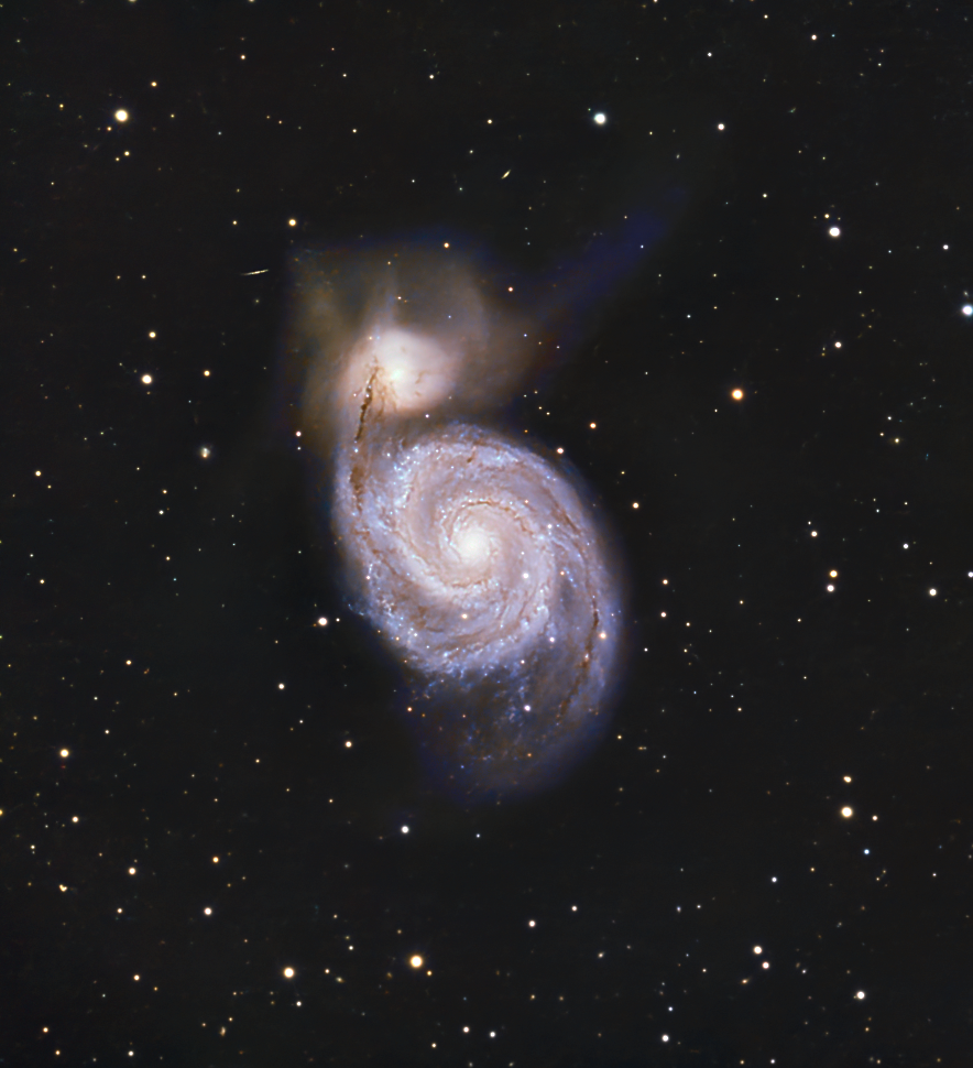

ich habe 5 Minuten in Pix investiert. Klar ist das nicht perfekt, aber es zeigt das in Deinen Daten mehr steckt. Aus dem Screenshot kann ich leider nicht mehr machen. Aber Du siehst wohin die Reise gehen kann.
Schritte:
- Bild entgegen gestreckt, da dies viel zu weit aufgezogen war
- geschärft
- entrauscht
- Farbe hoch gezogen über das ganze Bild
- Farbton nach Augenmaß angepasst (eigentlich sollte vorher irgendwo die Farbkalibrierung gemacht werden)
- Sterne und Galaxie Maskiert und hier die Farbe hochgezogen
- Histrogram angepasst um den Hintergrund abzudunkeln
