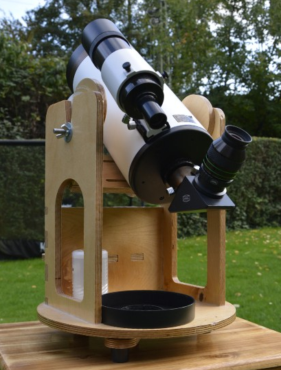

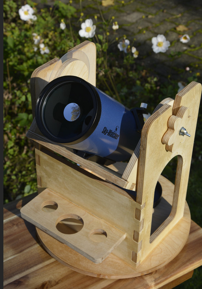

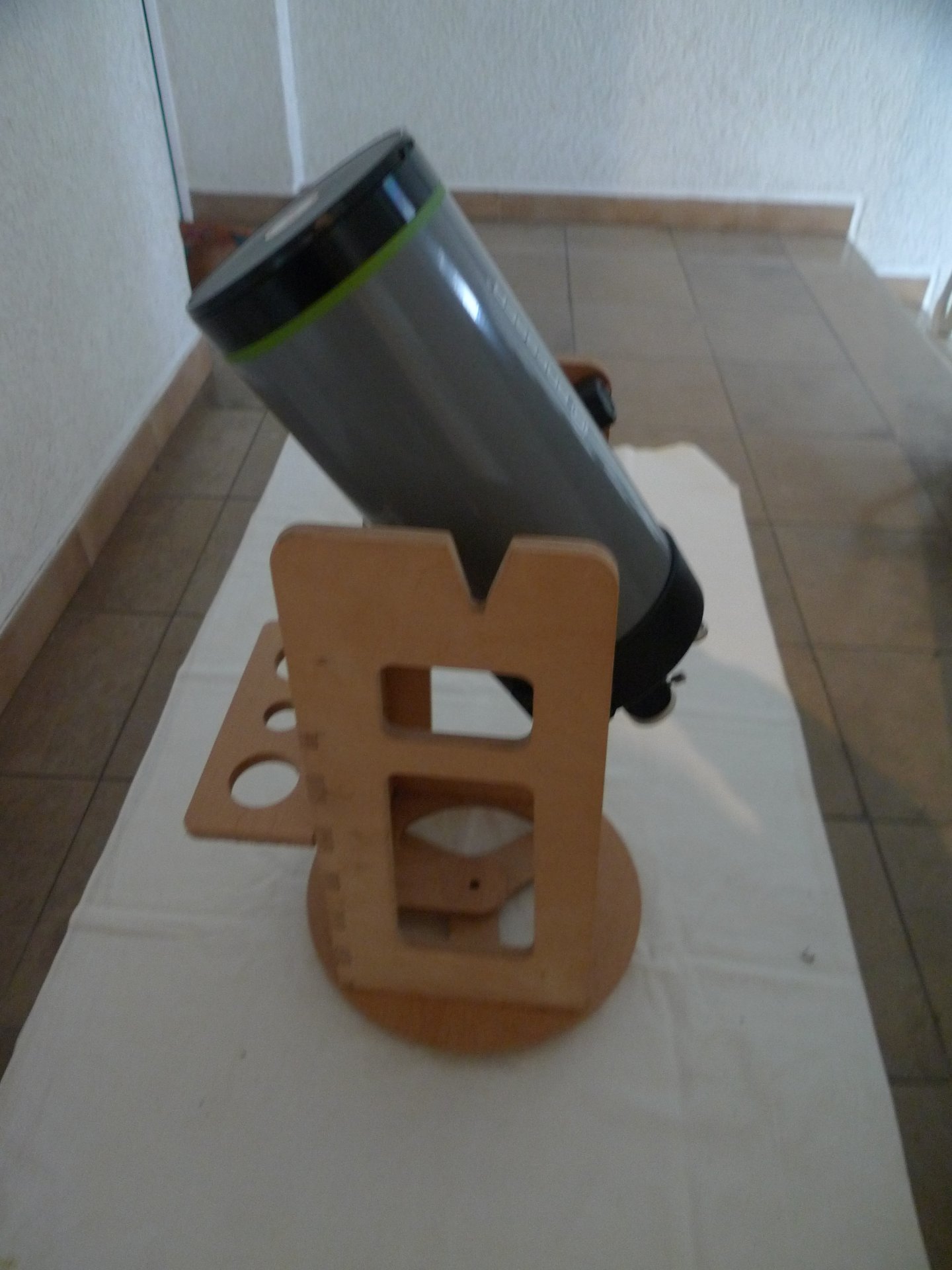

diese kleine Rockerbox ist entstanden weil Sven, Günther und ich sowas wollten für diverse Kleinteleskope. Gefräst hat die Teile ein befreundeter Modellbauer auf einer CNC Fräse. Falls ich noch irgendwo Zeichnungen haben sollte kann ich die gerne hier posten da muß ich aber erst mal suchen wo die sind - wenn die noch sind. Material ist 12mm Multiplex Birke, es gibt zwei Versionen: die im Bild ist die "Mikro" und es gibt noch einige "Mini" die sind etwa 20cm höher - für kleine Newtons bis etwa 6" hier der 150/900 Newton von Günther (etwas runterscrollen)
Der blaue Mak dürfte der 90/1250 von Sven sein beim weißen Stumpen bin ich mir nicht sicher... _affeaugen:
Viele Grüße Felix

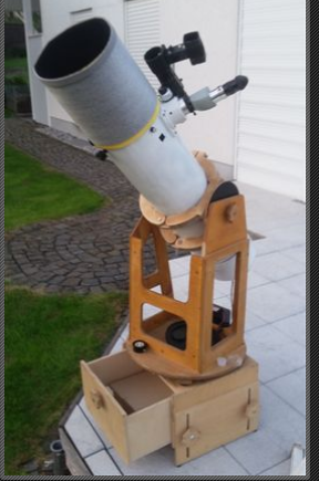

Die Mini Rockerbox mit anscheinend höhenverstellbaren Unterteil und Schublade ist aber auch recht genial...:)

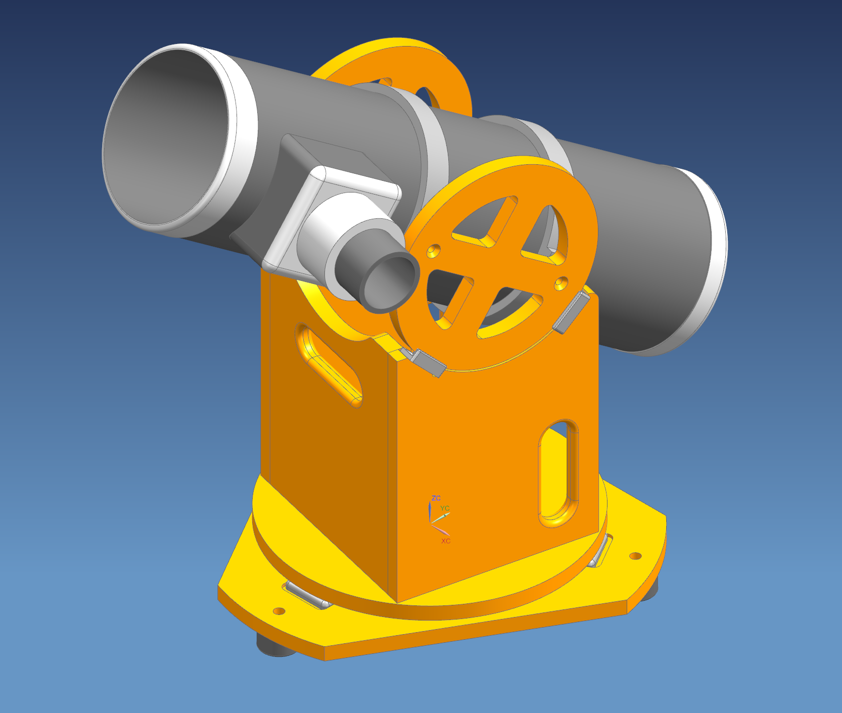

hier mal ein Bild von meiner geplanten Box für nen 130/650 Newton, da dürfte von den Abmessungen wahrscheinlich auch ein Skymax 127 reinpassen.
Gruß, Max

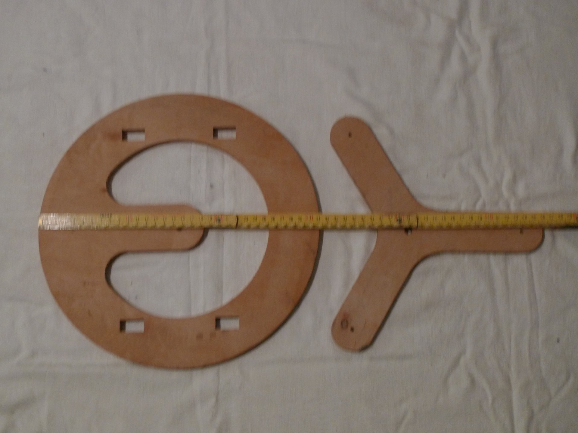

Hallo Leute,

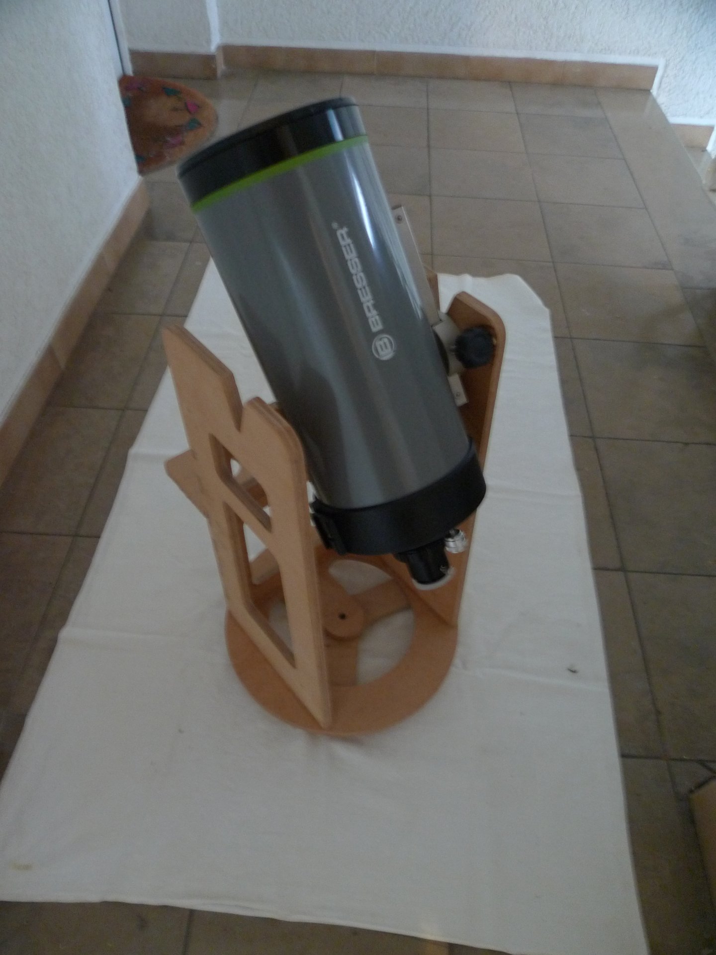

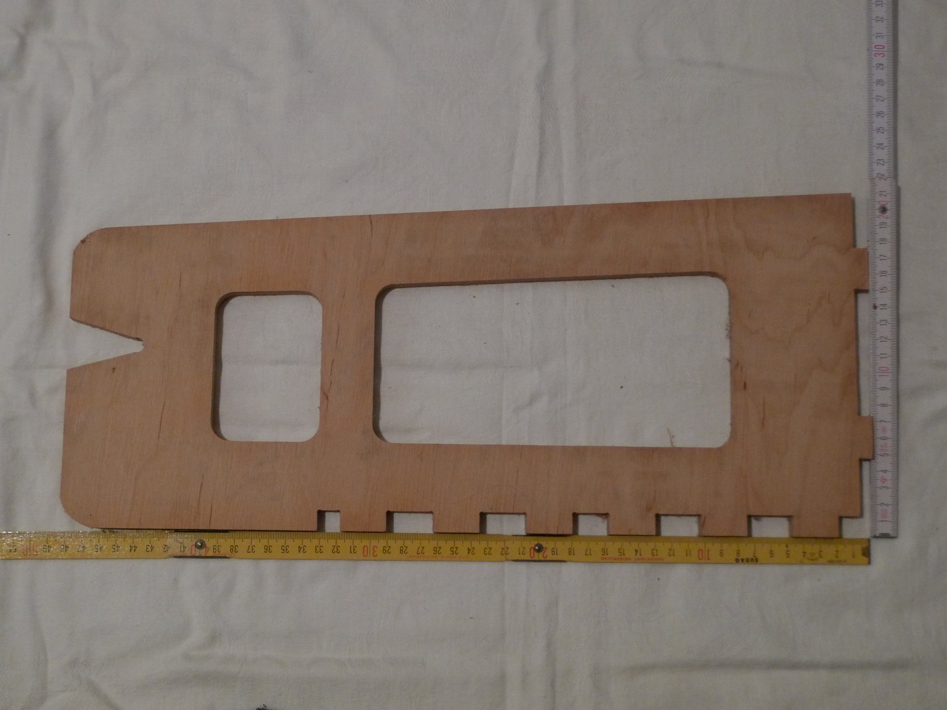

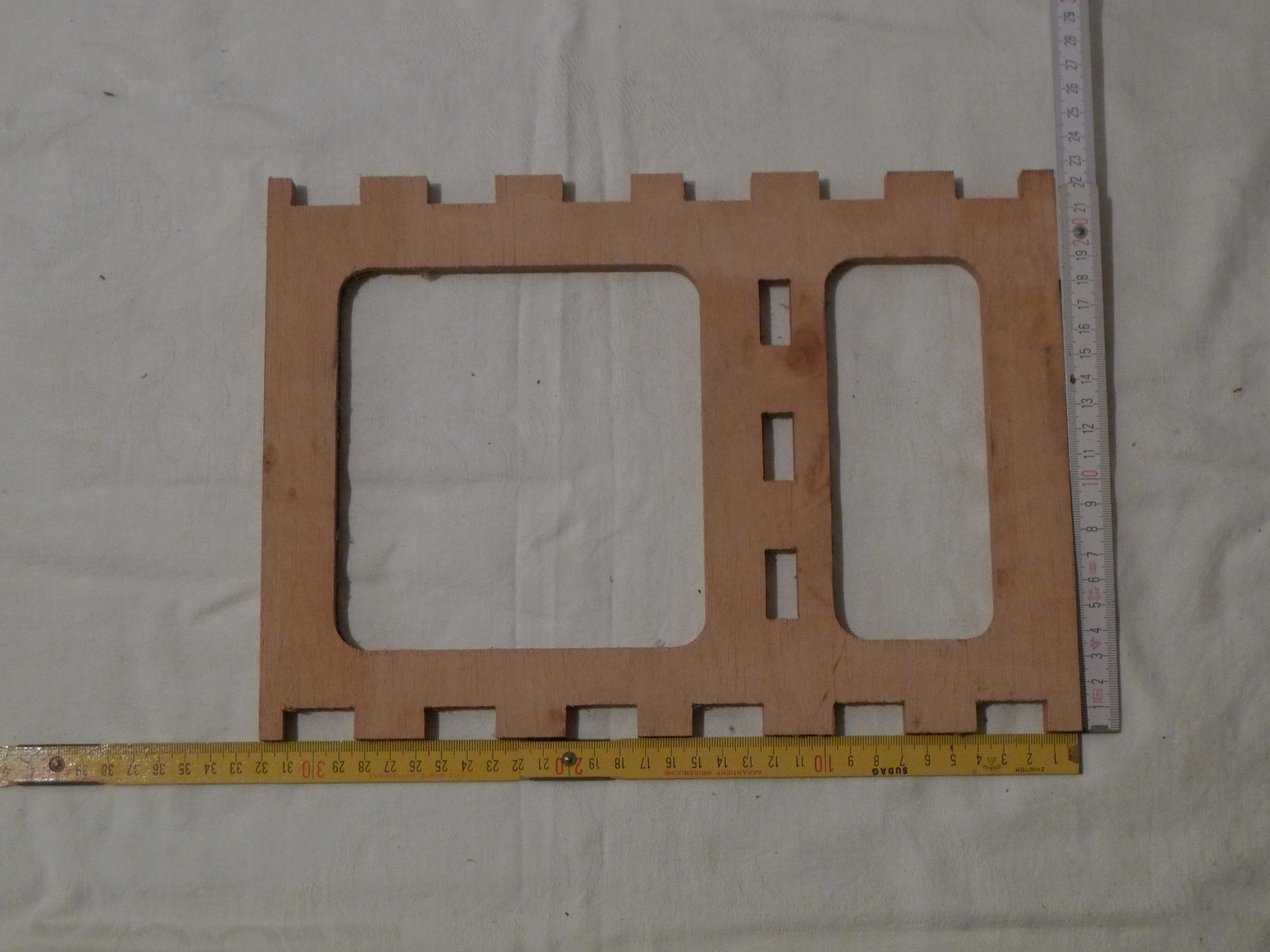

hab es endlich mal geschafft den Kram zusammen zu suchen und zu knipsen ich hoffe man kann mit den Bildern etwas anfangen. Ein kompletter Satz Teile wäre zu haben, Material + Porto...
Der Mak in der Box ist der 127/1900 Bresser Mak zum Größenvergleich.
Viele Grüße Felix
