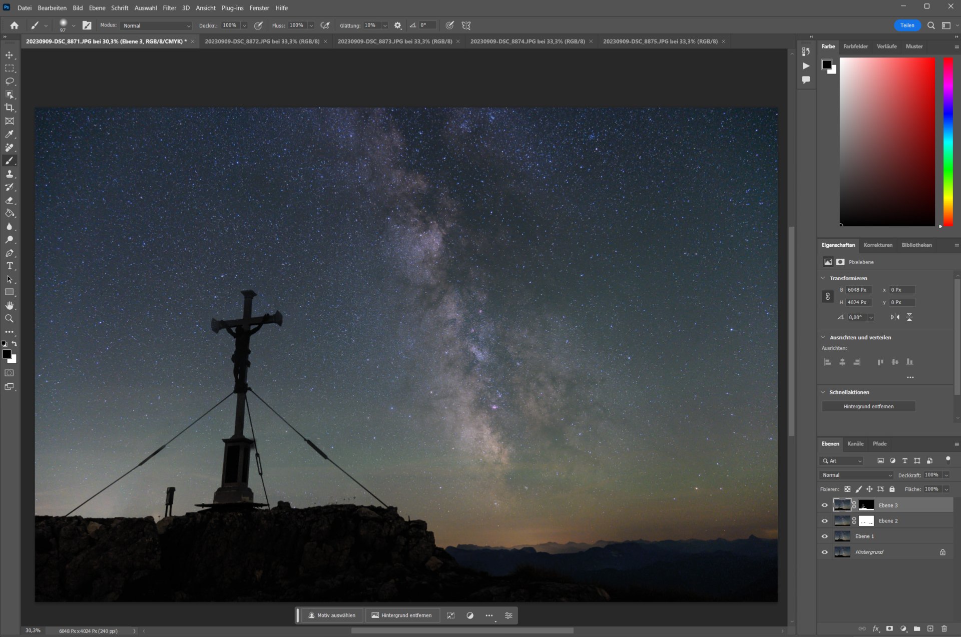

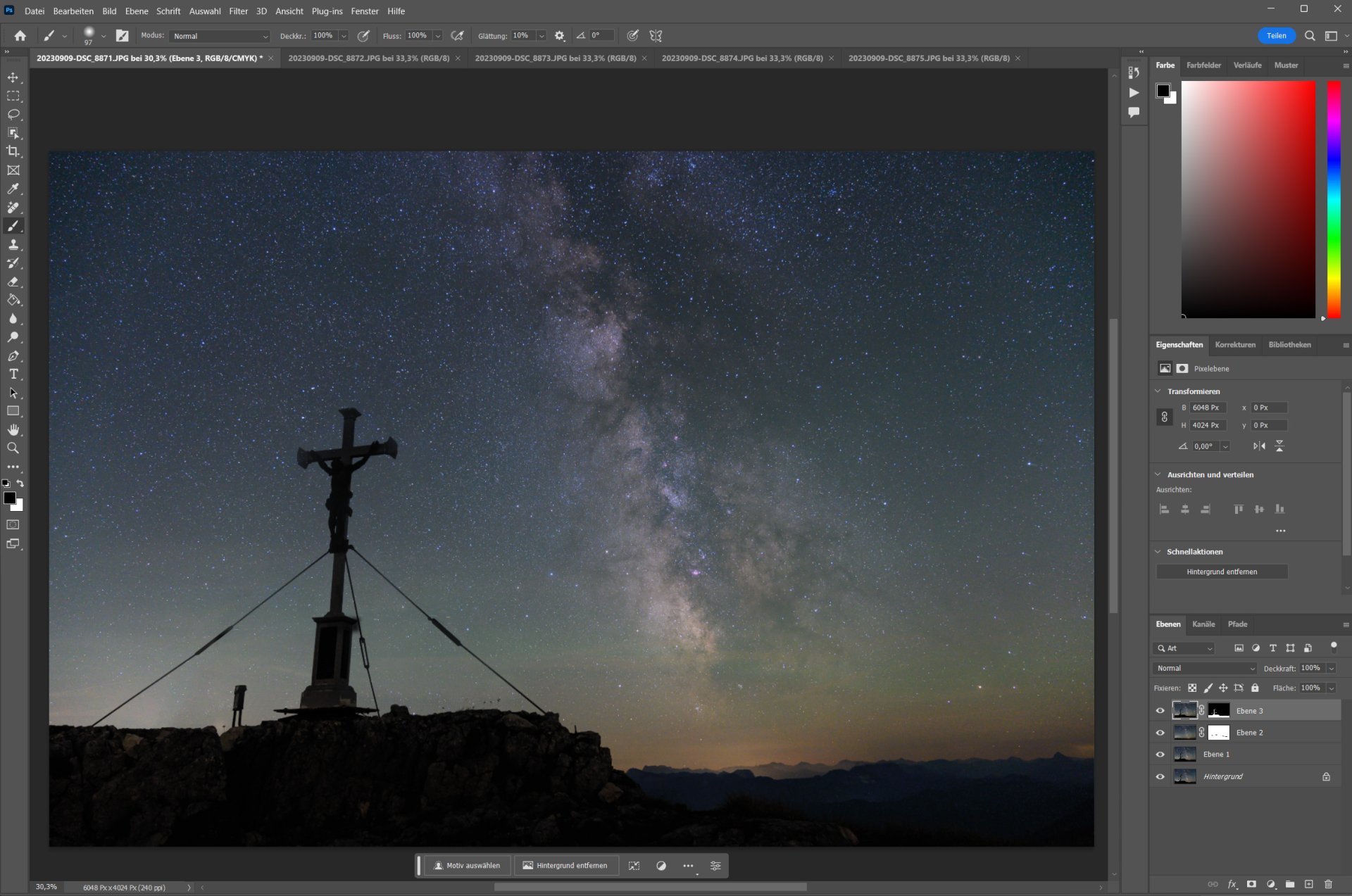

Deine Einzelbilder sind aber gut belichtet und sehen echt gut aus. Die Streifen von den Flugzeugen bekommste sehr leicht z.B. mit Photoshop heraus:
Ich hoffe, man kann das auf dem Bild erkennen, was ich gemacht habe.
Du fügst Deine Fotos in mehreren Ebenen übereinander in ein neues Bild ein, erzeugst Ebenenmasken und malst mit einem schwarzen Pinsel in den Ebenmasken über die Flugzeugspuren, so dass der Inhalt aus der darunterliegenden Ebene zum Vorschein kommt.
Mit dem Vordergrund ist das etwas komplizierter. Da muss man sich schon mit der Auswahl etwas mehr Mühe geben, als ich es jetzt hier gemacht habe. Aber im Prinzip selektierst du den Vordergrund, invertierst die Auswahl, gehst auf die Ebenenmaske und füllst die Auswahl in schwarz. Was dann von dem verschwommenen Vordergrund übrig bleibt, musst Du dann noch mit dem Pinsel oder den Reparaturwerkzeugen nachbearbeiten.
Die KI-Funktionen von PS sind eine große Hilfe bei der Auswahl.
Hoffe das hilft als Ansatz.
André
Den Anhang 356121 betrachten
André
