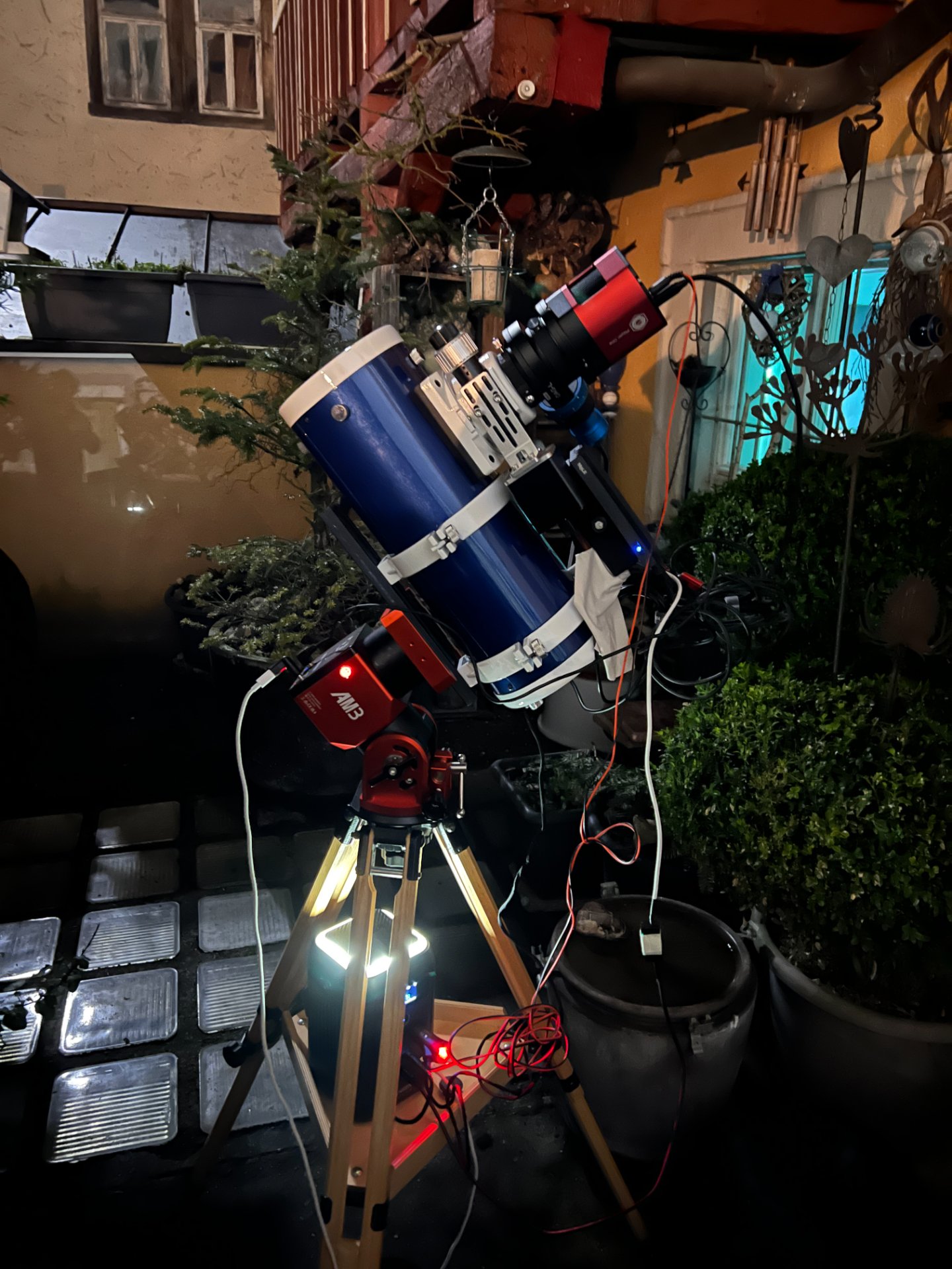

Als Grundlage für den Umbau kaufte ich mir einen Skywatcher 114/500p (Die Brennweite beträgt tatsächlich 450mm, damit ergibt sich ein Öffnungsverhältnis von ca. F4)
Folgende Maßnahmen habe ich durchgeführt:
- Vergrößerung des Loches für den OAZ und Montage eines 2 Zoll Skywatcher dual-crayford-Fokuser
- Kürzen des Tubus um 5cm (Habe es in zwei schritten gekürzt und dachte nach tests es war zu wenig - es war ca. 2 cm mehr als nötig xD)
- Auskleidung des Tubus mit schwarzem Velourstoff um interne Reflexionen zu vermeiden.
- größerer Fangspiegel, d = 50mm
- Bob's Knobs für den Fangspiegel
- Lackierung der Schellen, Ringe und des Tubus
- Herstellen eines Tragegriffs aus Zwetschgenholz (spätere Variation mit Nut als Halterung für Aufnahme-PC)

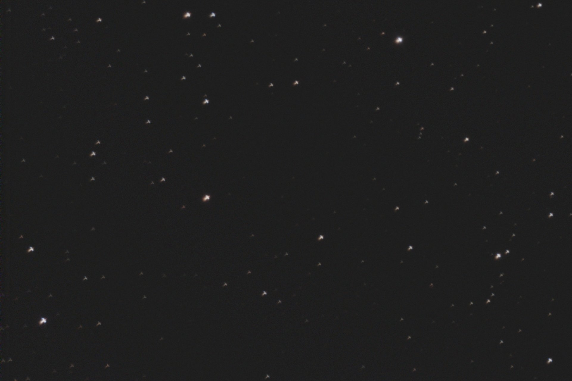

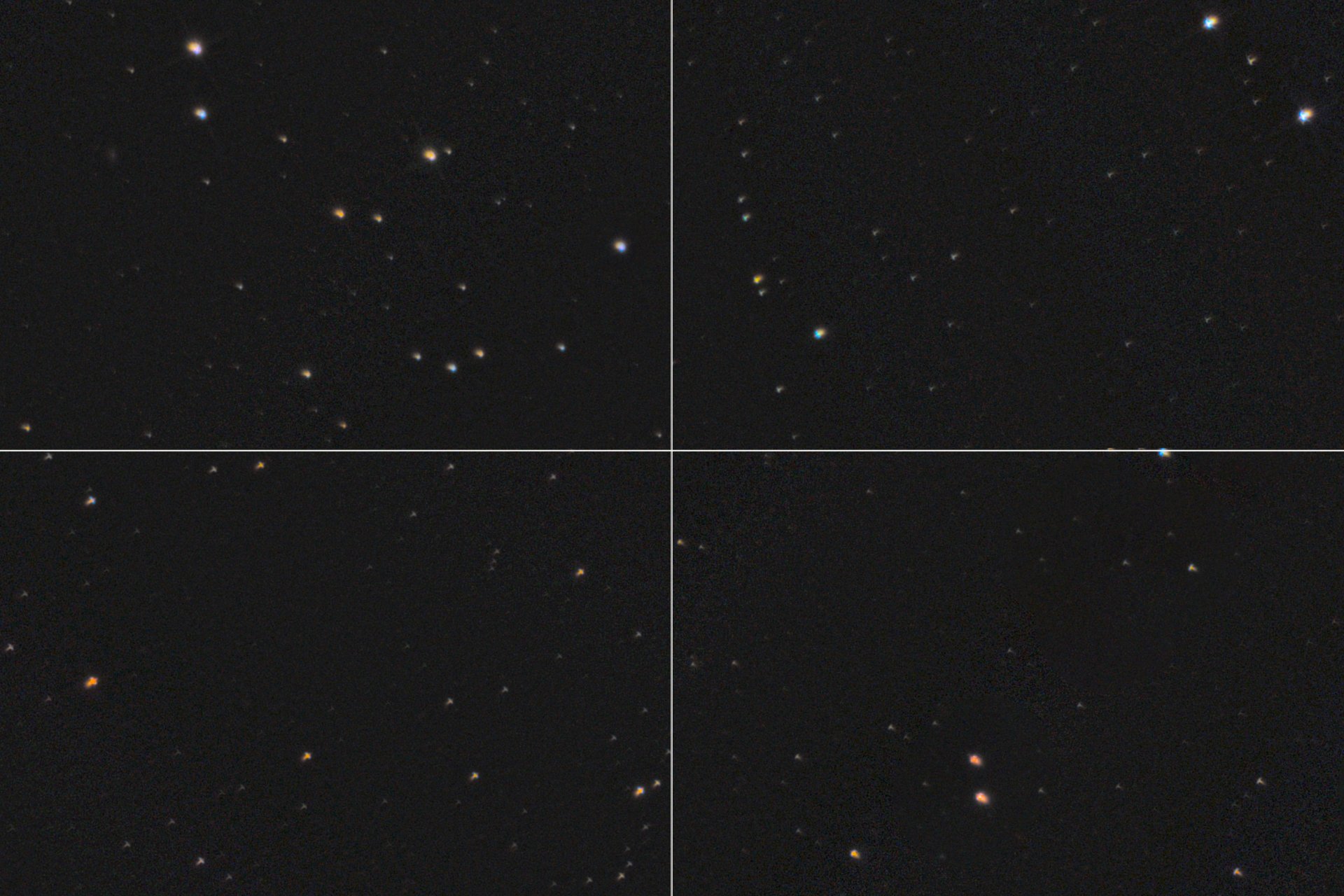

In letzter Zeit scheint es aber, als hätte ich eine Barriere erreicht, was die Bildqualität in den Ecken angeht.
-> Dort habe ich immer einen seltsamen, T-Förmigen Abbildungsfehler, der in jeder Bildecke (mehr oder weniger stark) Auftritt und jeweils mit der Spitze weg von der Bildmitte zeigt
Ich verwende den Baader MPCC Mark III Komakorrektor.
durch Anpassung des Arbeitsabstandes des Komakorrektors, 54-57mm (alles ausprobiert) verändert der Fehler sich leicht, bleibt aber immer störend.
Liegt es vielleicht am Komakorrektor selbst?
Generell verwende ich eine APS-C Kamera (erst Fuji X-T20, jetzt Player One Poseidon C Pro), mir ist bewusst, dass so ein großer Sensor sehr fordernd für ein Teleskop sein kann, gerade in den Ecken. Dennoch bleibt meine Motivation, das beste aus dem Teleskop rauszuholen und darum möchte ich mal in die Runde fragen, ob jemand eine Ahnung hat, woher dieser Bildfehler kommen könnte?

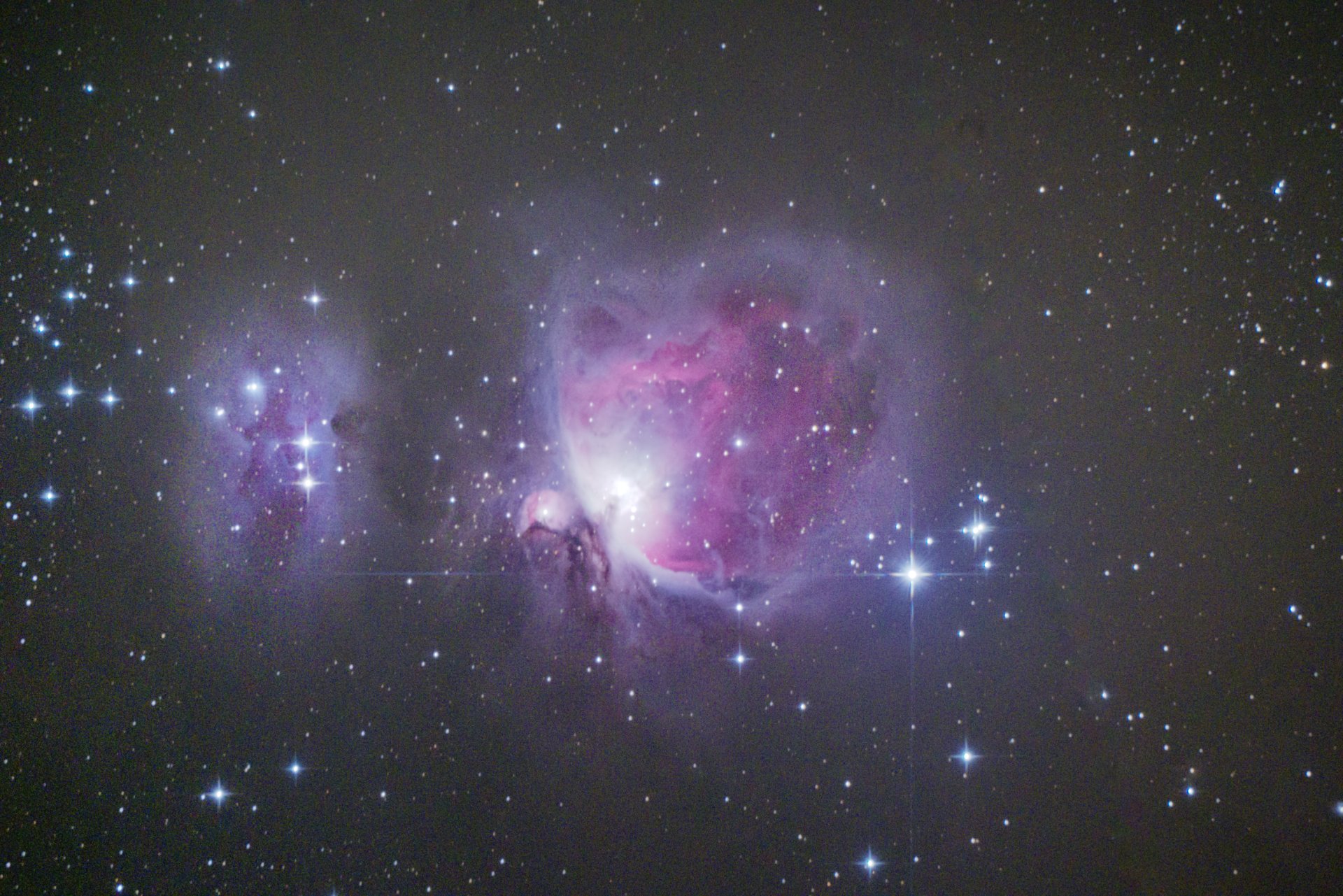

First Light: Orion Nebel

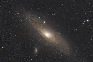

Andromeda-Galaxie

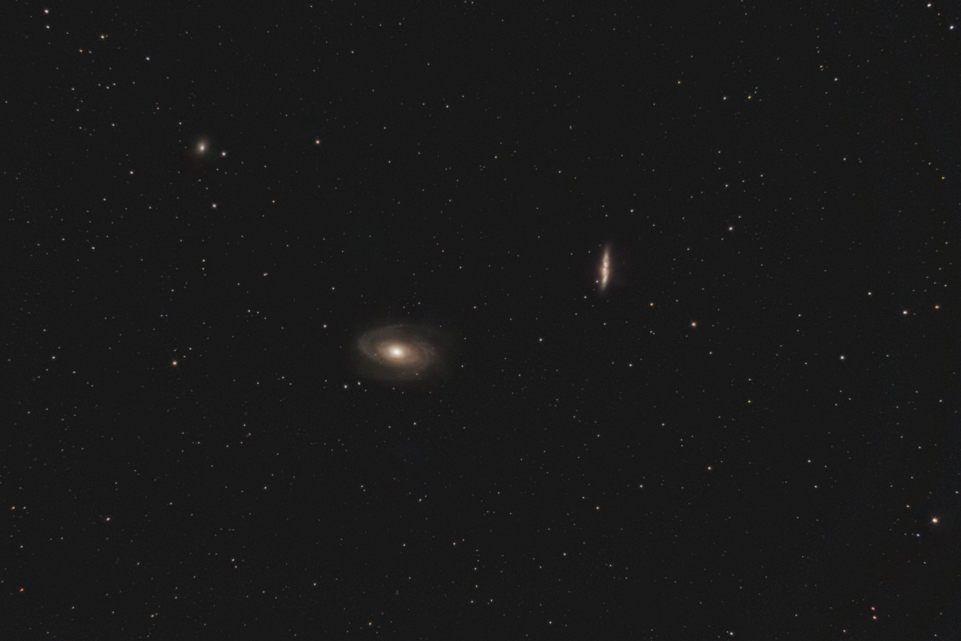

M81, M82
