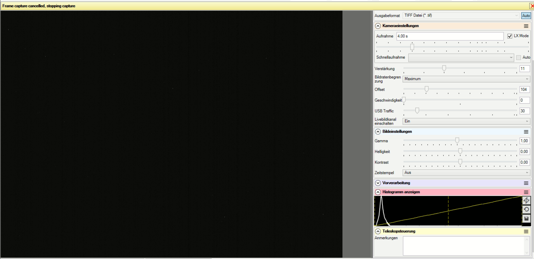

ich kenne mich in CharpCap nicht wirklich aus, aber es scheint, als wenn dort auch die Aufnahme abbricht.
Wenn ich die Belichtungszeit hoch setze. Mir scheint es, das es abbricht, wenn ich es auf über 2s setze.

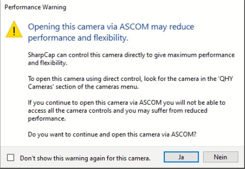

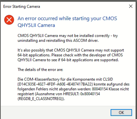

außerdem kommt es mir so vor das, das SharpCap davor warnt die ASCOM Treiber zu verwenden?

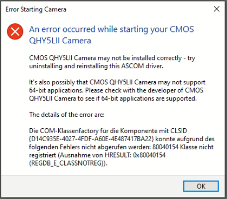

Wenn ich trotzdem auf ja gehe, kommt eine Fehlermeldung, die auf ein Treiberproblem mit 64bit hindeutet.
Könnte es sein, dass die Kamera nicht mit 64bit System funktioniert?

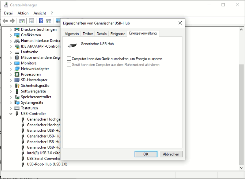

1. kein Energie sparen und auf allen USB-Controller den Haken zum Energie sparen entfernt.

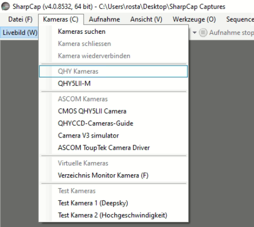

Ich habe das aktuelle Treiberpaket von der QHY Seite geladen und installiert. In CharpCap wird das so angezeigt. Das obere müssten ja dann die Nativ Treiber sein.
Warum es unten dann zwei gibt, weiß ich nicht. bei den beiden unteren gibt CharpCap eine Warnung aus und endet letztlich auch mit einer Fehlermeldung.

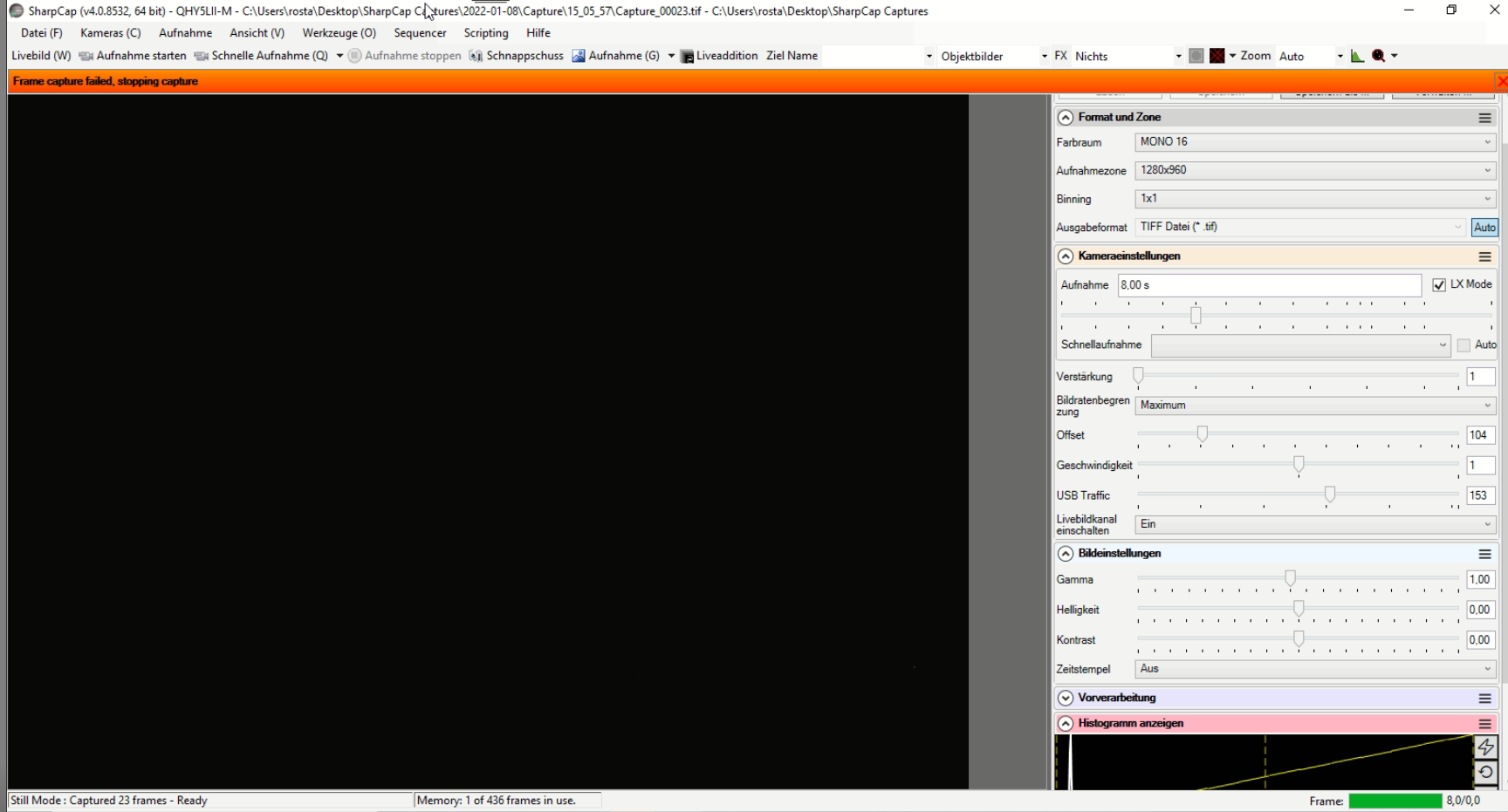

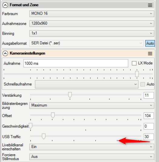

ich nehme an bei den Pfeil kann ich den USB Traffic einstellen.. gilt der dann auch in den anderen Programmen? was bedeutet der Wert? ist ein hoher der richtige, oder ein niedriger?

die erste Kamera unterhalb deiner blauen Markierung, ist die die Sharpcap automatisch eingelesen hat. Die anderen beiden Eintragungen resultieren offensichtlich durch anderweitige Treiberinstallationen.
