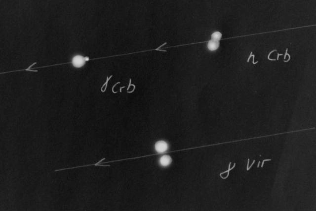

Moin Leute,
gestern Abend war der Himmel es hier klar aber leicht mit Schleierwolken. ich aktivierte spontan meinen 6" Dobson.
Der Saturn zeigte ein recht ruhiges Bild bei 260x Vergrößerung. Der Newton war einen hauch dejustiert.
Dem wurde Abhilfe geschaffen.
In der zunehmenden Dunkelheit ging ich an ein paar enge Doppelsterne.
Der Newton hat 150/907mm ( einen kleinen Fangspiegel + Bogenspinne). Ich benutzte primär das 3.5mm Hyperion + 2x Barlowlinse (2" von TS). Die Kombi ergab 520x fach. Also rund 0.3mm AP. Es machte aber Sinn um die sehr engen Komponenten überhaupt sicher zu "knacken".
(Angaben aus Karkoschka)
gamma Nördl.Krone (CrB) 4.1-5.5 mag ca. 0.7"
ich sah sofort ein kleines Anhängsel hinterseitig der hellen Komponente ansitzen. Das Paar war 10° zur Laufrichtung verkippt.
eta Nördl. Krone (CrB) 5.6 -5.9 mag 0.5-0.6 "
Trenunng war schwieriger als bei gamma CrB. Bei 400x erschien der Sterne sofort leicht oval in fast senkrechter Lage zur Laufrichtung. Bei 520x eindeutig länglich die obere Komponente erschien als schwächere. (siehe Skizze -süden oben)
gamma Virgo - Porrima (Vir) 3.5 - 3.5 0.8"
bei 520x sehr leicht sofort mit "Luft" trennbar. Der Abstand zwischen den Komponenten betrug ca. 1/3 des Beugungsgscheibchen Durchmessers!
Christian

Was wiederum bemerkenswert ist, denn die Komponentenstellungen oben in der Zeichnung sind alle in der richtigen Ausrichtung, wenn man sie mit denen im Karkoschka vergleicht.
