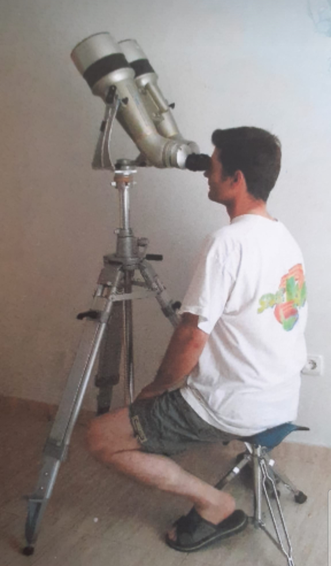

Hallo zusammen, dies ist meine erste Intervention, ich muss den Übersetzer verwenden, ich hoffe, Sie können verstehen, was ich schreibe.
In der Vergangenheit hatte ich die Miyauchis 141 vier Jahre lang, aber sie haben mich nie genug überzeugt. Bevor ich das Fernglas Fujinon 25x150 MT hatte, entschied ich mich, die Fujinons zu verkaufen, und kaufte das Miyauchi 141, weil es austauschbare Okulare hatte und um 45° geneigt war, aber ich merkte bald, dass die Miyauchis nicht die Hälfte der Qualität waren, die ich erwartet hatte. der Preis war 12.400 Euro und es war eine Enttäuschung.
José

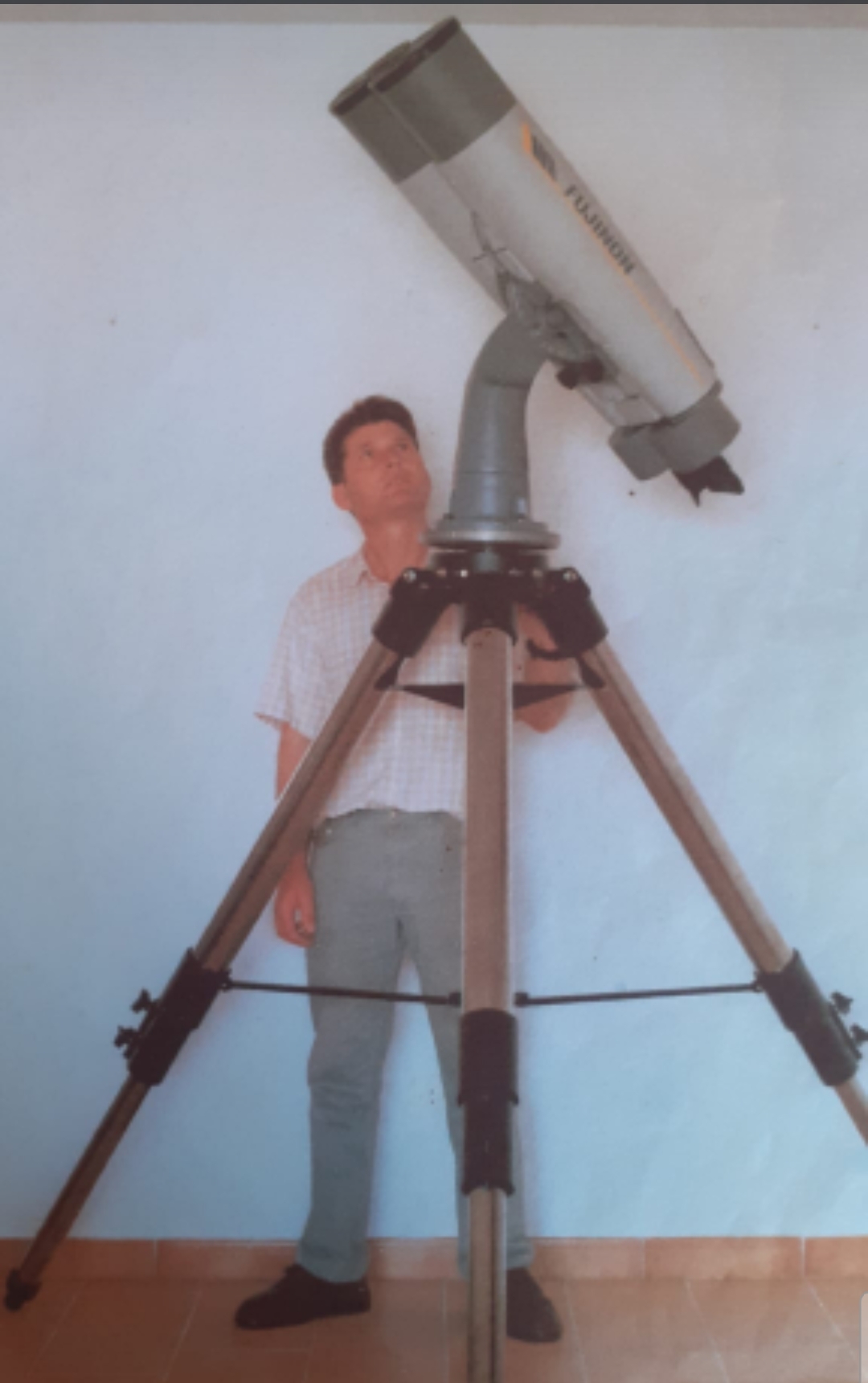

Das Fujinon 25x150 Fernglas war schwerer und schwieriger auf einem Stativ zu montieren, aber seine Bilder waren viel angenehmer.
Es ist klar, dass das Öffnungsverhältnis des Miyauchi sehr kurz war, was zu einer sehr unangenehmen Krümmung im Bild führte.
Der Fluorit lieferte sehr helle Bilder, aber die Augen wurden sehr müde, weil sie das Bild nicht gut fokussierten.
Biele Grüße
José
