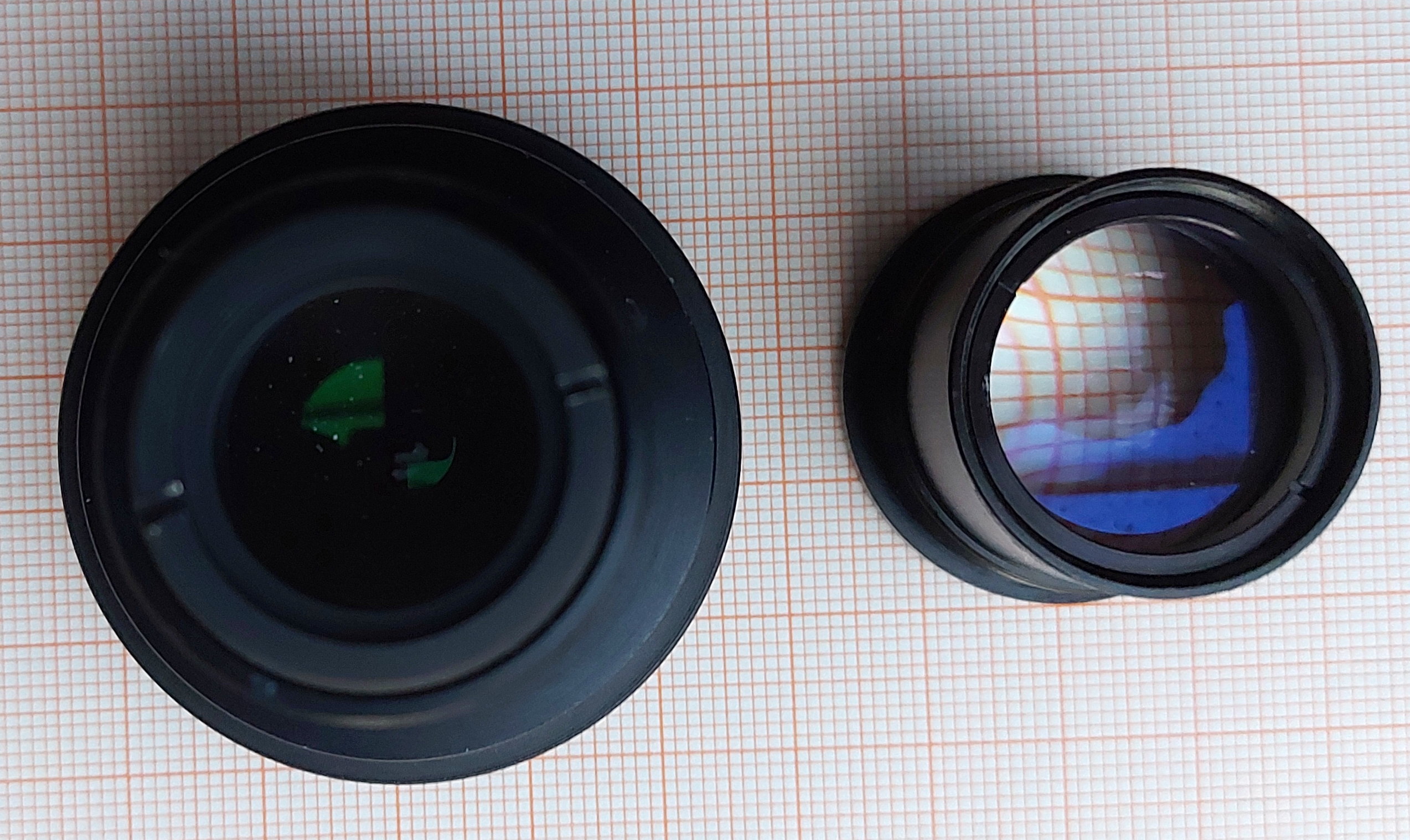

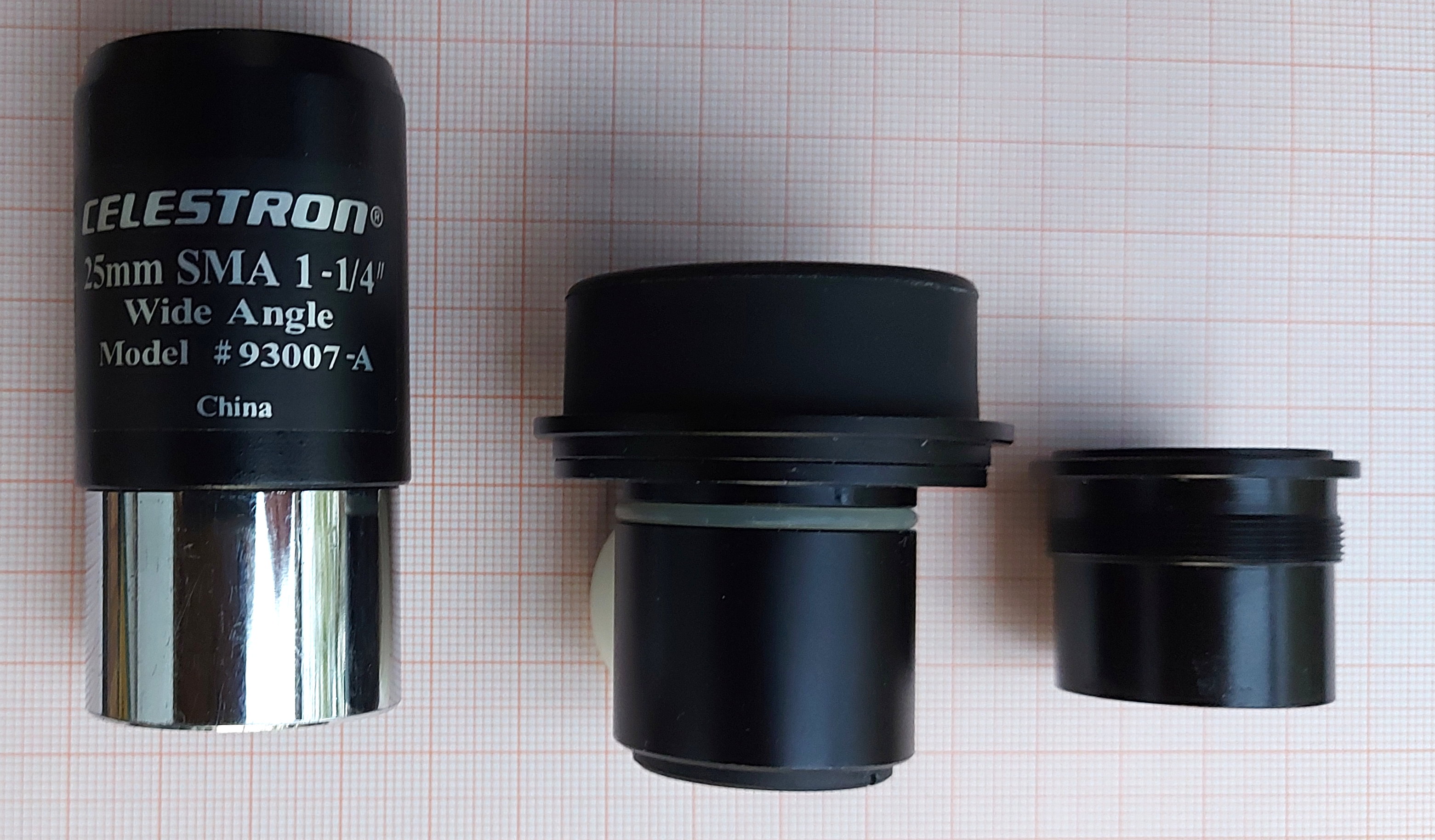

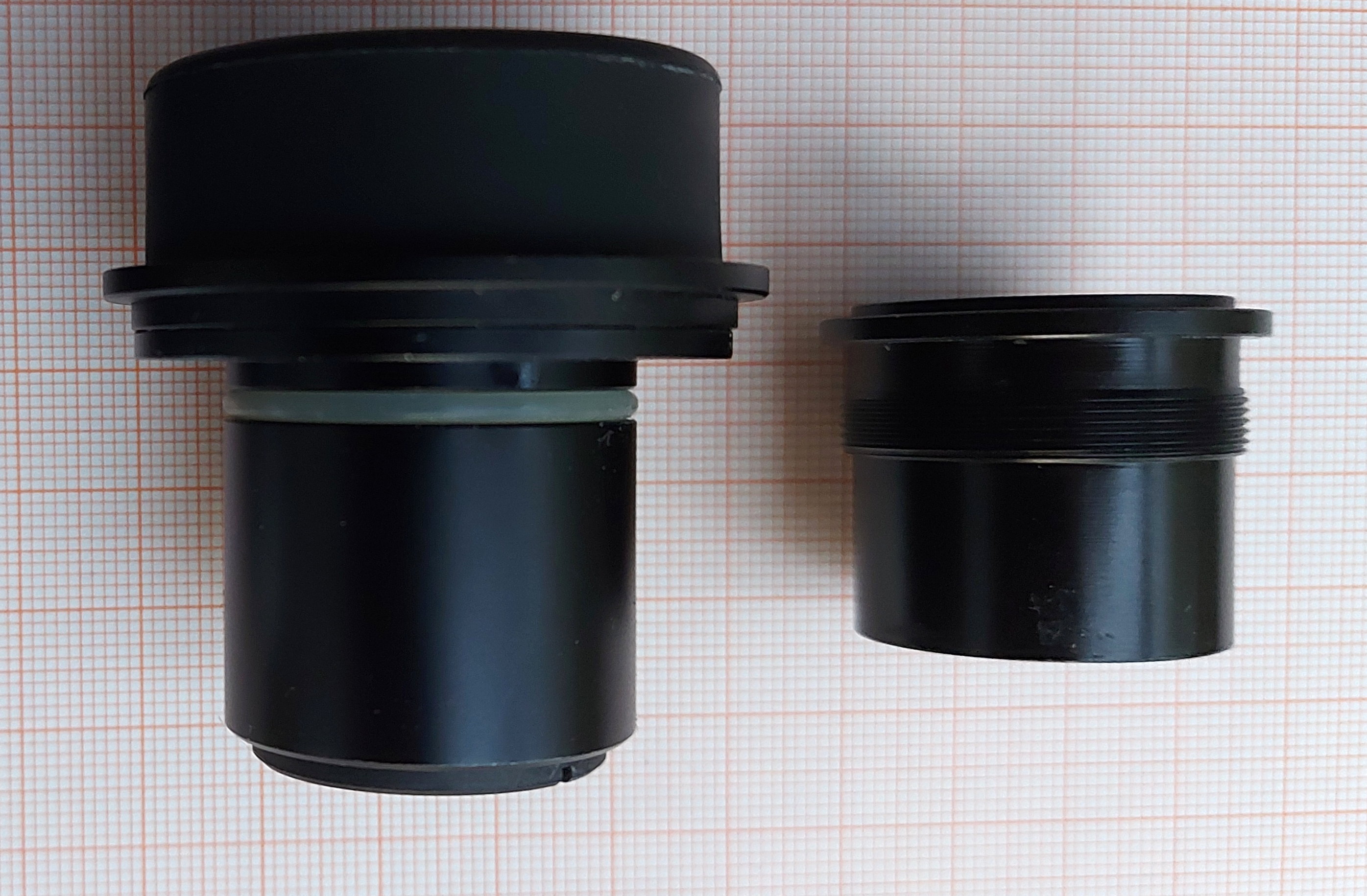

das erste Bild zeigt links zum Vergleich ein normales 1 1/4 Zoll Okular (eines das man zu jedem Fernrohr von Celestron dazu bekommt), das Originalokular von Miyauchi und das angepasste Okular. Die oben angesprochene Korkhülse habe ich für das Foto abgezogen.
Die Okulare sind entsprechend ihrer „Einbaulage“ angeordnet. Beim Miyauchi fällt die große Augenmuschel auf, das Fremdokular steht im eingebauten Zustand nur ganz knapp über und lässt sich gar nicht so leicht wieder herausziehen, da man es nirgends greifen kann.
Link zur Grafik: http://www.bombie.de/tmp/20221030_170151.jpg
Hier nur die beiden Fernglasokulare:
Link zur Grafik: http://www.bombie.de/tmp/20221030_170210.jpg
Und hier noch eine Ansicht von unten:
Link zur Grafik: http://www.bombie.de/tmp/20221030_170336.jpg
Zu den Maßen: Beim Fremdokular ist die Augenlinse vielleicht zwei Millimeter von der Oberkante entfernt (genauso beim Original), die unterste Linse 5mm vom Ende der Hülse bzw. in ca. 18mm Einstecktiefe. Beim Miyauchi sitzt die unterste Linse 16mm vom Ende der Hülse entfernt bzw. in ca. 12mm Einstecktiefe, also deutlich weiter in Richtung Auge.
Der Fokusweg (diese Ferngläser werden einzeln durch Drehfokussierer an den Okularaufnahmen scharf gestellt) beträgt nur etwa 10mm, es muss also schon passen mit den Okularen.
Maximilian
