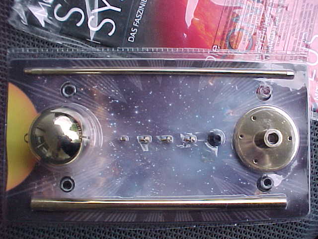

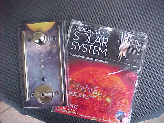

wolff
Mitglied
Hallo Andreas,
ich habe noch ein Heft 2 gefunden und es sind auch alle Bauteile aus diesem Heft noch vorhanden.
Was benötigst Du aus diesem Heft noch alles - die Antriebswelle, die Sonne und......
Gruß Michael

aexeler
Mitglied
Hallo Michael,
also: Die Sonne ( hab gerade ne Holzkugel drauf), die Welle, das Rohr wäre auch nicht schlecht ( bei mir sind total viele Klemmspuren der Madenschrauben drauf, so das die Zahnräder kaum abgehen) und die Lager der Welle. ( könnte also das ganze Heft sein!).
Ich suche noch gerade die Planeten zusammen ( Holzkugeln), bräuchte noch die Durchmesser der Kugeln.
Sonst habe ich alle Zahnräder zusammen.
Ob die Reihenfolge richtig ist kann ich nicht sagen, es dreht sich aber!
( Fotos der Anleitung wäre auch nicht schlecht)
Etwas mitgenommen ist das große gravierte Zahnrad oben, dadurch eiert der Mond der Erde etwas....hab schon aufgebohrt und nach gefeilt, muss ich sehen, ob das so bleiben kann.
Was möchtest du für die Teile haben?
Danke schon einmal für das nachschauen!
Andreas

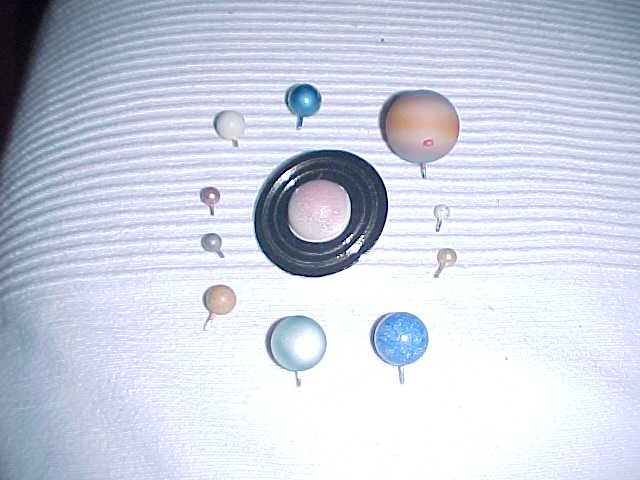

wolff
Mitglied
Hallo Andreas,
Das große gravierte Zahnrad gibt es aktuell hier neu:
Die Abschnitte der einzelnen Montageschritte findest Du bei YouTube mit dem Stichwort " Modellbau Solar System"
Dann kann ich Dir noch einen kompletten Satz Planeten von diesem Modell anbieten, allerdings ohne Monde.
Falls Du die nicht haben möchtest gebe kurz bescheid, dann kann ich Dir gerne noch die Maße mitteilen
Zu Heft 2 und die Planeten habe ich Dir eine PN geschickt.
Michael
