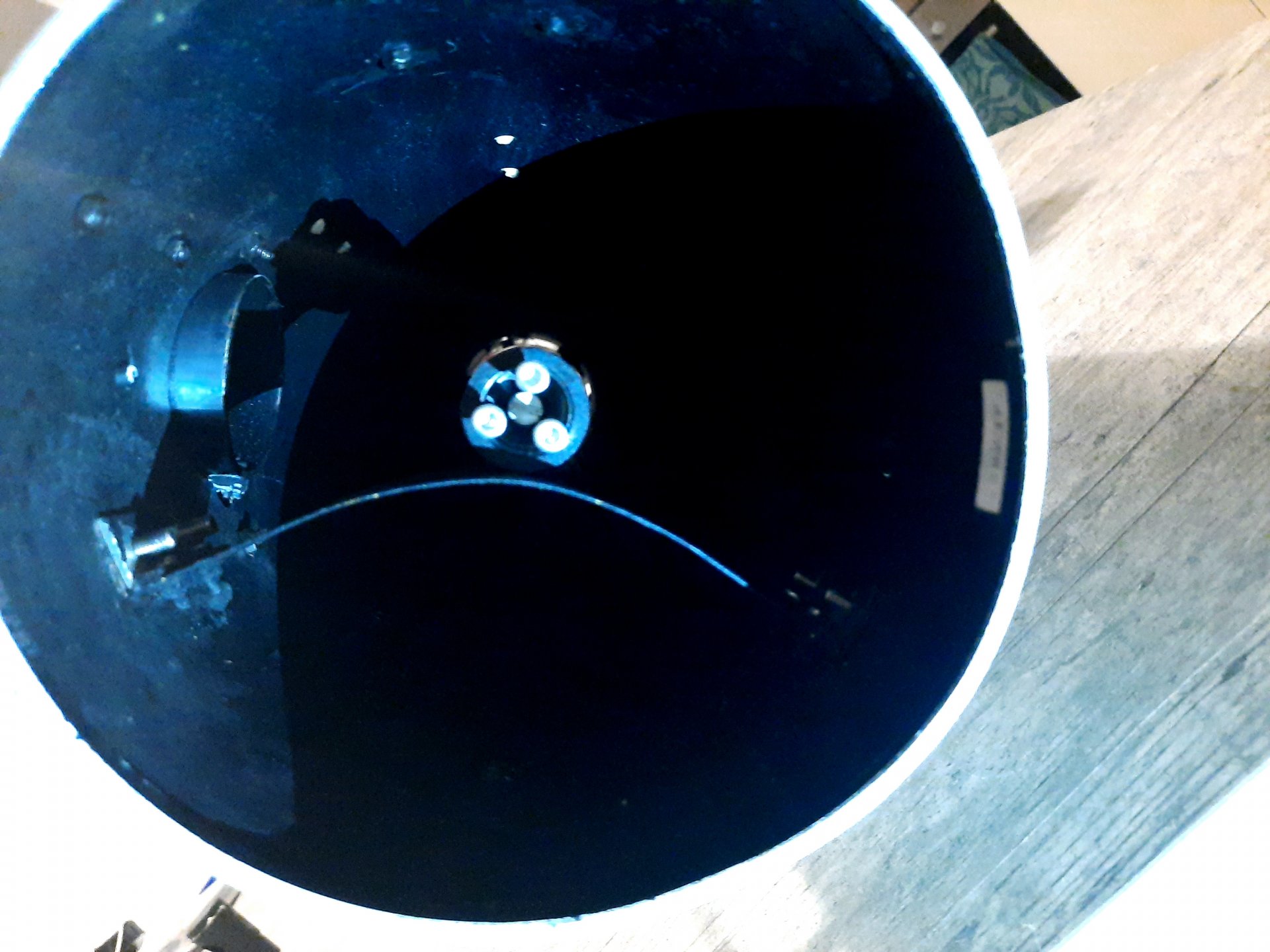

Erstens eine gebogene Fangspiegel-halterung gefertigd von einem Edestahl Lineal und eingebaut.

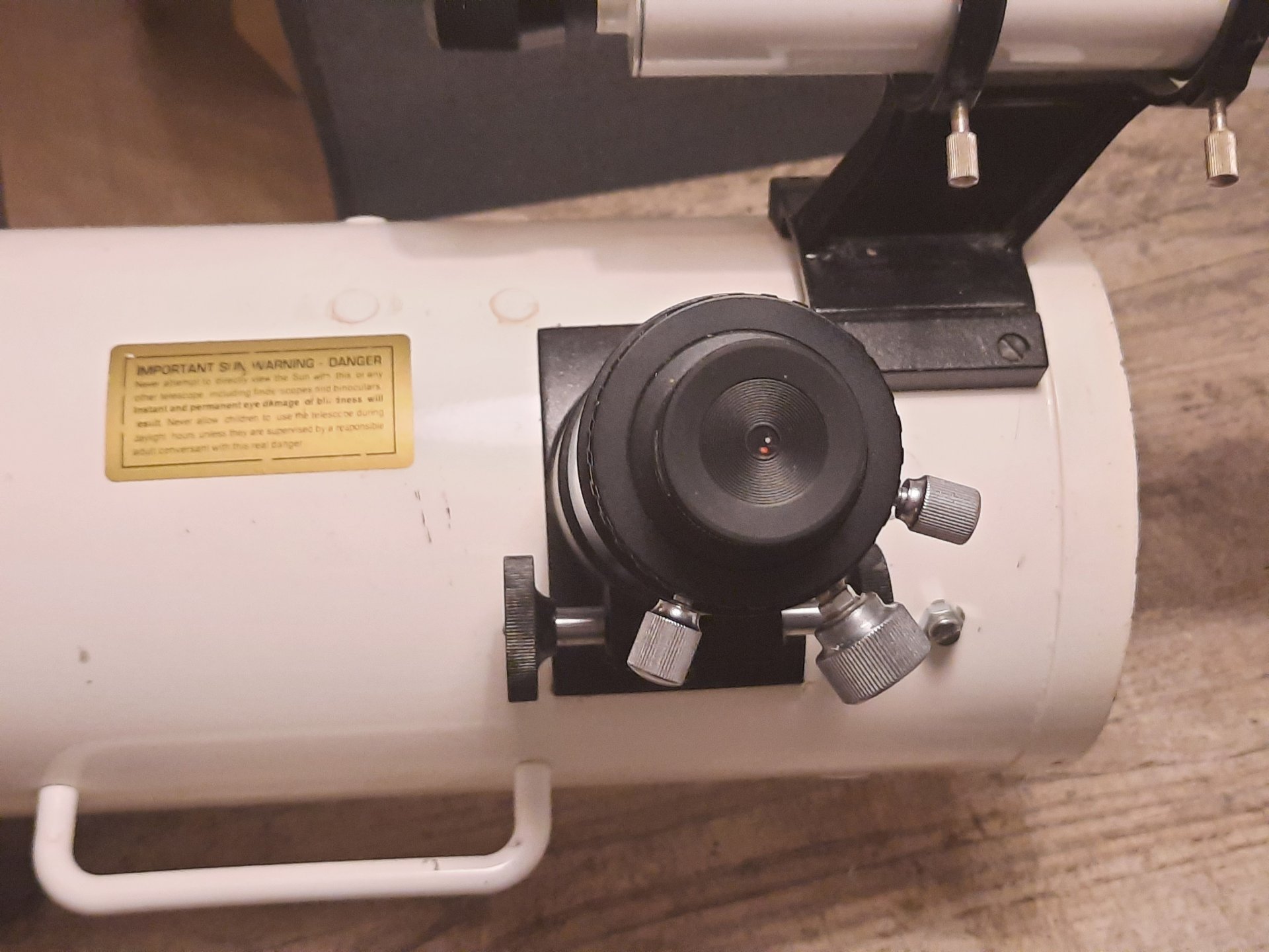

Dann den Focusser, der in den Tubus ragt wenn er eingefahren ist, etwas gekuerzt.
Damit er sich aus dem Lichtweg haellt.

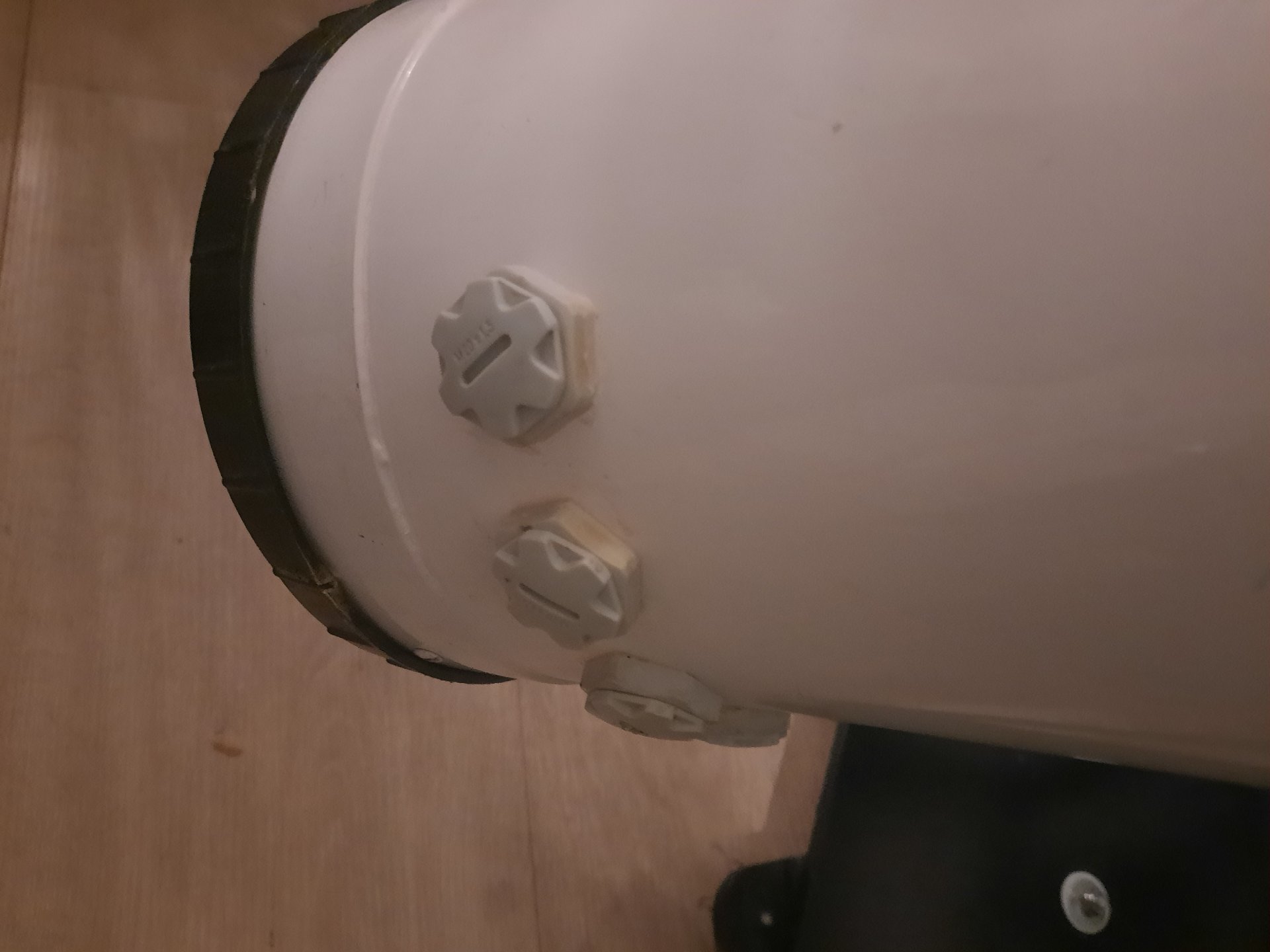

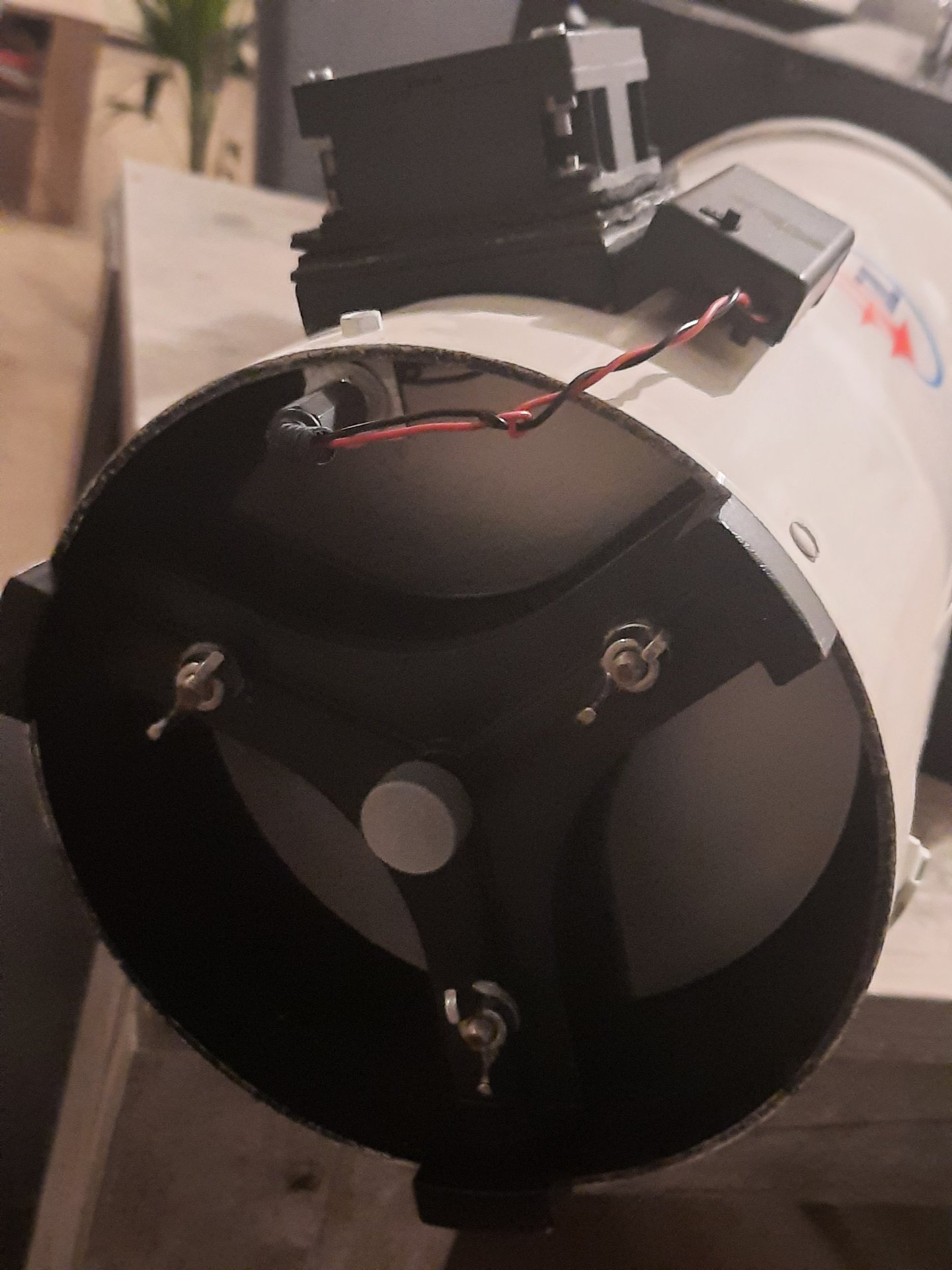

Dann einen Luefter eingebaut der quer ueber den Hauptspiegel blaest an der Vorderseite des Hauptspiegels vorbei. Mit schraubbare Entlueftungs-oeffnungen gefertigt aus Kabelverschraubungen mit Stopfen an der andere Seite des Tubus. In einem Elektronic Laden habe ich ejne kleines plastik Gehause gekauft fuer eine 9V Batterie mit einem integrierten ein/aus Schalter fuer den Betrieb des Luefters.
In einem Baumarkt habe ich einen kleinen Tuermagneten gekauft und mit Konstruktions-leim am Batteriegehause befestigd. Damit die Batterie mit dem magneten an den Stahltubus "kleben" bleibt.

Auch habe ich das Sucherfernrohr mehr richtung der Vorderseite des Tubus geschraubt, damit ich besser und bequemer durch das Sucherfernrohr schauen kann.

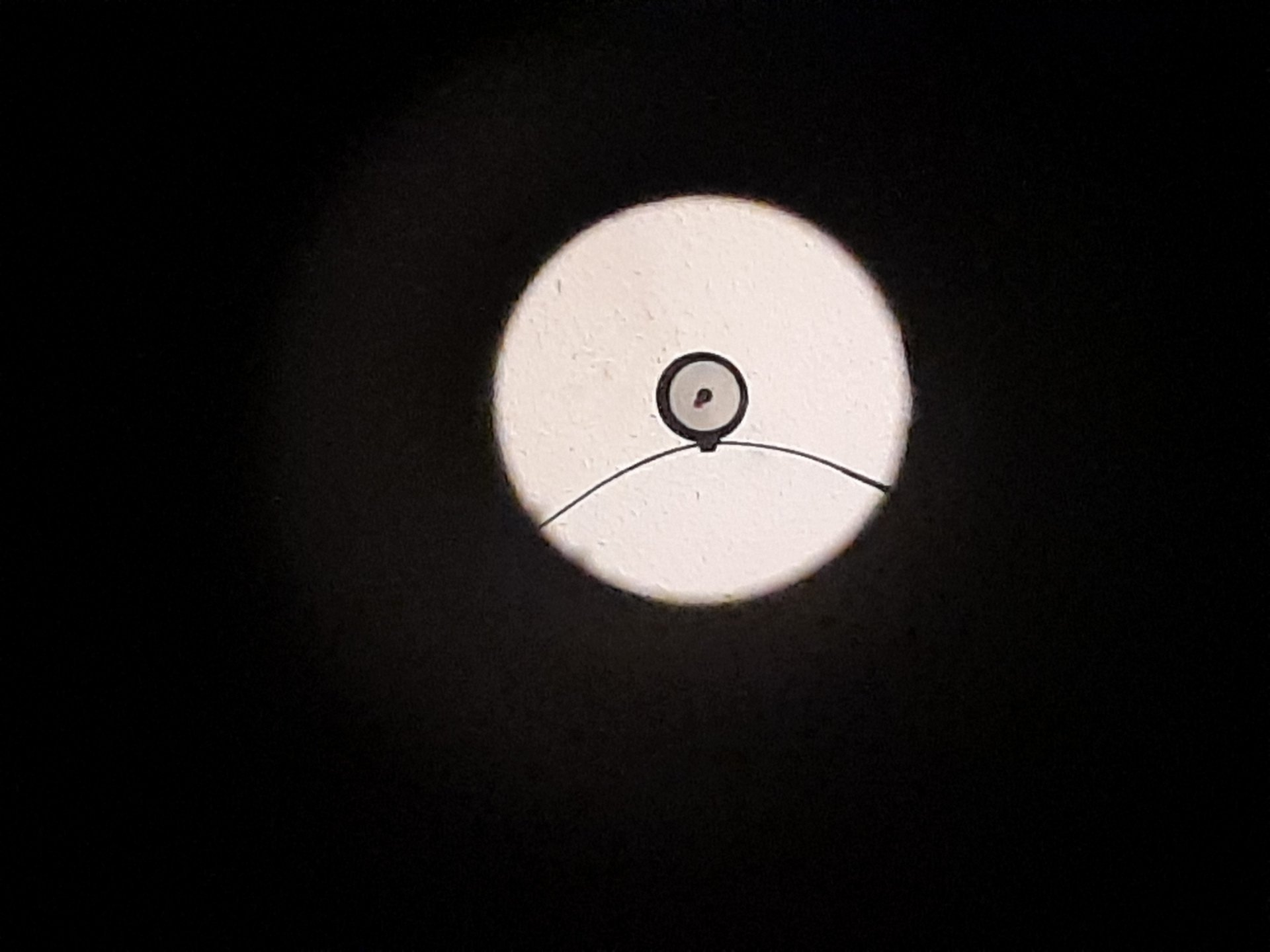

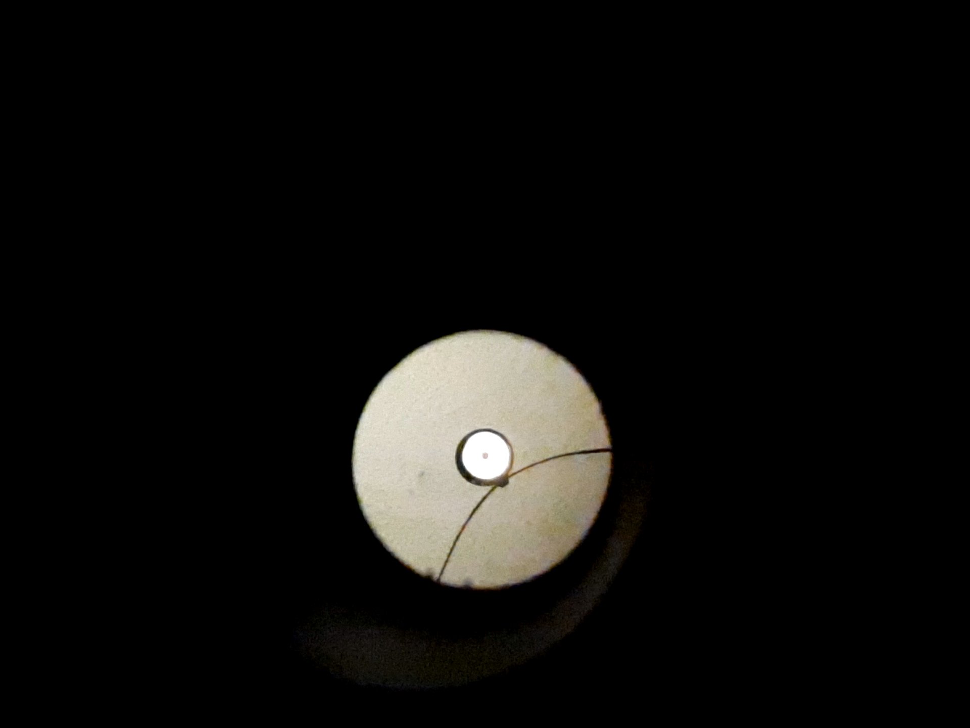

Einer der beigefuegten Bilder zeicht das dieser Newton fast gut Justiert ist ....
