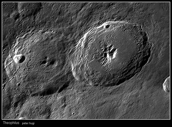

Mondaufnahmen bei gutem Seeing, mit Meade 16 Zoll ACF.
Hallo Peter,
das sind wirklich tolle Aufnahmen, die Du hier zeigst. Insbesondere Aristoteles überzeugt durch viele Details. Bei gutem Seeing, machen sich die 16" wirklich gut.

Die Bilder habe ich alle mit einem Ir-742 Filter gemacht.
Mit Avistack 2 gestackt.
Für die Bildbearbeitung habe ich bis jetzt zwei Methoden.
In PS, Filter-Scharfzeichnungsfilter-unscharf Makieren-Stärke 400 Radius 1.
1-2x machen, dazwischen Weichzeichnungsfilter-gaussscher Weichzeichner-Radius 04.
Musst du ausbrobieren, das Bild wird je nach Verhältnissen besser.
In Fitswork 4, bearbeiten-schärfen-Gauss schärfen-Stärke 400-Radius 1, mehrmals, musst du ausbrobieren.
Mit Giotto Mexican werden die Bilder meist so zu stumpf, es sind nicht die kleinen Details sichtbar, ebenfalls mit Registax 5.
