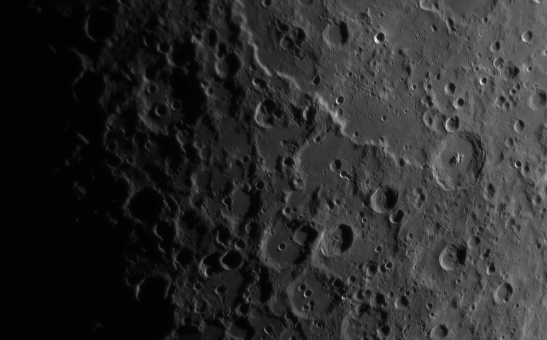

erstmals stand mir ein frisch justierter C11 zur Verfügung. Montierung Mach 1, 2fach Barlow (5600mm Brennweite), ASI 174. 60sec Videos mit Grünfilter, Autostakkert 3.0, Schärfen mit Fitswork.
Ich hab mich dann gefragt, wie hoch die Auflösung der Aufnahmen ist, indem ich das Bild mit einem LROC Ausschnitt verglichen habe (LROC QuickMap).
Mein intuitives Kriterium war, Krater, die in meiner Aufnahme gerade noch zu sehen sind, hinsichtlich des Durchmessers im LROC-Bild zu vermessen. Ergebnis: 2 km. Das bedeutet bei der Entfernung zum Mond ca. 1" Auflösung. Nach m.E. habe ich also dem Seeing ein Schnäppchen schlagen können, bin aber nicht an die Auflösung des Teleskops von ca. 0,5" herangekommen. Was meinen die Experten ?
