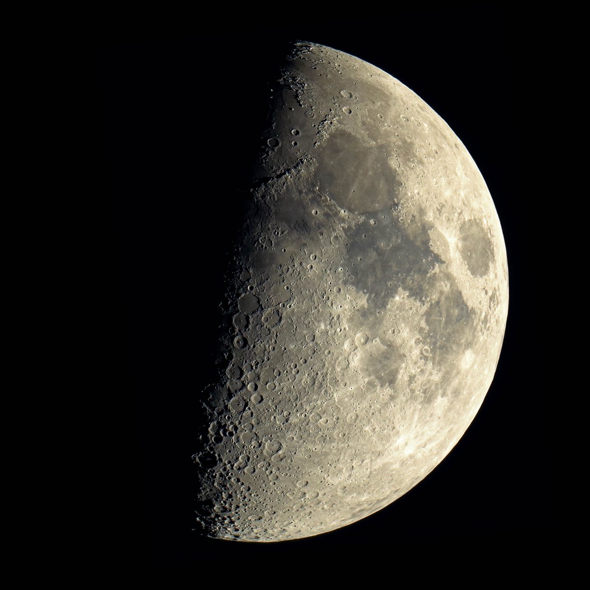

nachdem ich bei meinem klassischen Tasco 114/900 mit der Kamera bisher nicht nah genug herangekommen bin, um mit dem Sensor in den Fokus zu kommen und daher nur Okularprojektion machen konnte habe ich jetzt den Okularauszug gekürzt und gestern eine erste Testaufnahme gemacht.
Bei den meisten wird der Monmd wahrscheinlich nur noch ein müdes Lächeln hervorrufen, aber bevor ich mich an Deep Sky Objekte heranwage, wollte ich es mal so testen.
Ich muss sagen, ich bin super zufrieden mit dem Ergebnis.
4K Video ca. 45sec gestacket mit AutoStakkert. Minimal nachbearbeitet in Lightroom und Sharpen AI.

Hallo Dennis,
das sieht ja wirklich klasse aus und auch gut bearbeitet. Die Schärfe passt genau.
Welche Kamera kam denn zum Einsatz ?
Ich kann kein verschwimmen von Details durch Kompression erkennen.
Holger
Danke!
Kamera ist eine Sony a6500 im Super 35mm Modus 100Mbit
Dabei wird der Sensor komplett ausgelesen und dann in Echtzeit die 24 Megapixel in 4K herunterskaliert.
Das Ergebis ist ein superscharfes 4K Video.
