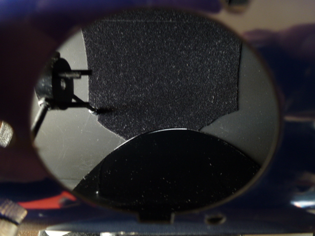

Ja, eine Velours-Auskleidung macht einen riesigen Unterschied. Eine krasse Erhöhung des Kontrasts, an Mond, Planeten und auch bei Deep Sky-Objekten! Manchmal kaum zu glauben, wenn man nach der Optimierung durchschaut. Beim Einkleben habe ich nach der ersten Bahn Velours mal in den Tubus fotografiert:

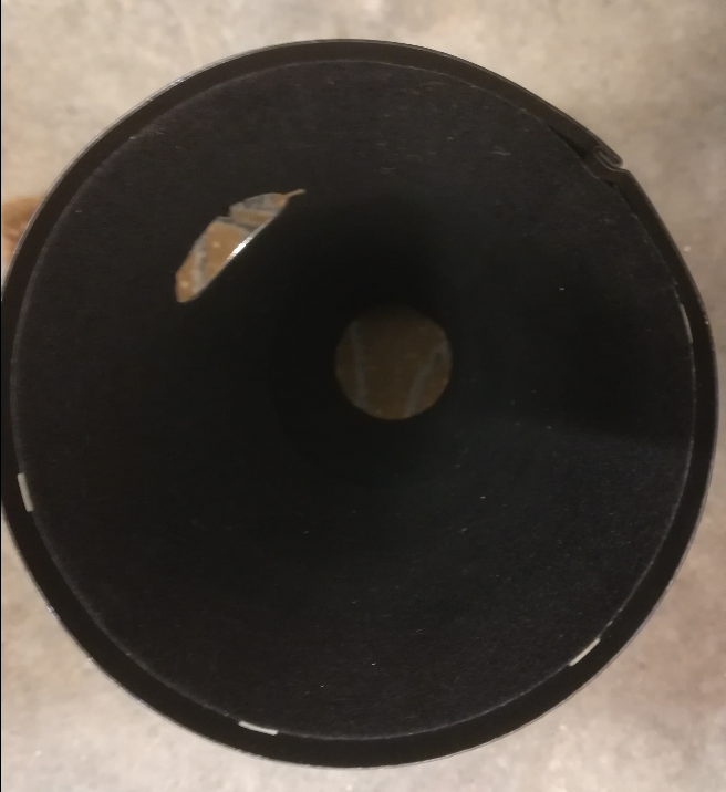

Hier ein Vergleich von Velours (oben), schwarzer Hochglanzfolie (unten) und original Tubuslackierung (der helle Rest) bei demontiertem OAZ und FS am 76/700 Torpedo. :cool:

Hallo Nik,
wieso nicht den ganzen Tubus auskleiden, dann schaut das wunderbar dunkel aus. Ich habe den Fehler gemacht und FS und HS zusammen ausgebaut,
was dazu geführt hat, dass ich eine komplett Justierung machen mußte, da ich weder auf FS Justierung noch auf der HS Justierung aufbauen konnte.
Heute würde ich erst den HS ausbauen, den unteren Teil des Tubus auskleiden und dann den HS wieder auf den noch justierten FS justieren. Im zweiten
Schritt dann FS ausbauen, oberen Teil des Tubus auskleiden und dann den FS wieder auf den bereits justierten HS justieren.
:eek:Nein!!!!! - die Folie spiegelt extrem bei streifendem Lichteinfall, daher unbedingt nur dort verwenden, wo die reflektierte Blickrichtung wieder "ins Schwarze sieht". OAZ und Tubus brauchen Velours o.ä., sonst sieht das Okular eine grelle Spiegelung des Hauptspiegels, das ist ja der Fehler bei vielen Billigröhrchen, die dort schwarzes Plastik oder mäßig matte Farbe verwenden. Im Haupttubus würde ich das mit der schwarzen Folie nur ganz gezielt dort machen, wo ich es beschrieben habe, und auch noch kontrollieren auf Reflexe. Ein Blick in den OAZ genügt.
Tja, man lernt immer was dazu, gute Idee. Der zerlegte Tubus ist übrigens nicht der, mit dem ich beobachte, sondern quasi ein Zweitgerät ;).
Für die neue Justage musste ich vor allem den FS wieder an die richtige Stelle bringen, sprich zentrisch in beiden Röhren (Tubus und OAZ), die sich in ihm kreuzen. Dann stell ich ihn so ein, dass er den HS abbildet, das hängt ja noch nicht von dessen Justage ab. Erst zum Schluss wird mit Filmdose statt Okular und Mittenmarkierung der HS justiert, dann wieder FS nachstellen, usw. Das geht natürlich erst, nachdem die Mechanik des FS-Halters leichtgängig gemacht wurde, zu alldem gibt's ja schon Beschreibungen hier. Von Werk aus waren meine FS-Halter unjustierbar festgeknallt, vielleicht damit keiner was verstellt und dass sie den Transport überleben.

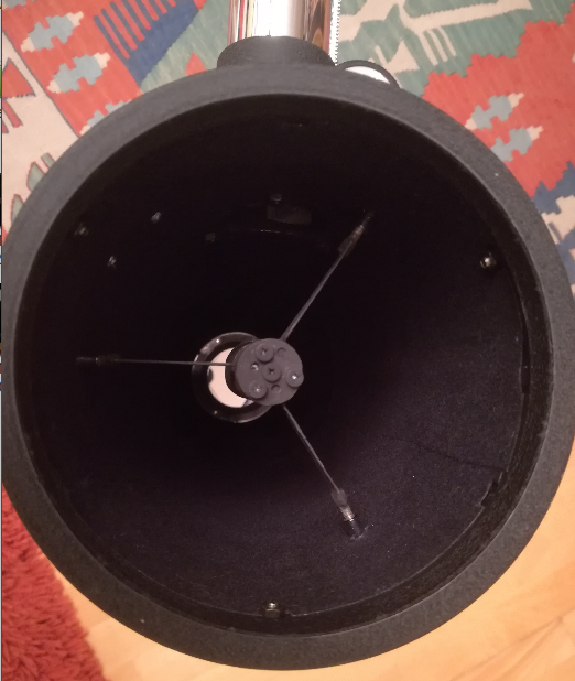

...ich würde ihn innen wirklich auch ganz mit Velours tapezieren. Ich hatte das bei meinem dicken Dob unter Neonröhren gemacht, danach konnte das Auge im beidseitig offenen Tubus überhaupt nichts mehr erfassen, eine richtige Lichtfalle...
