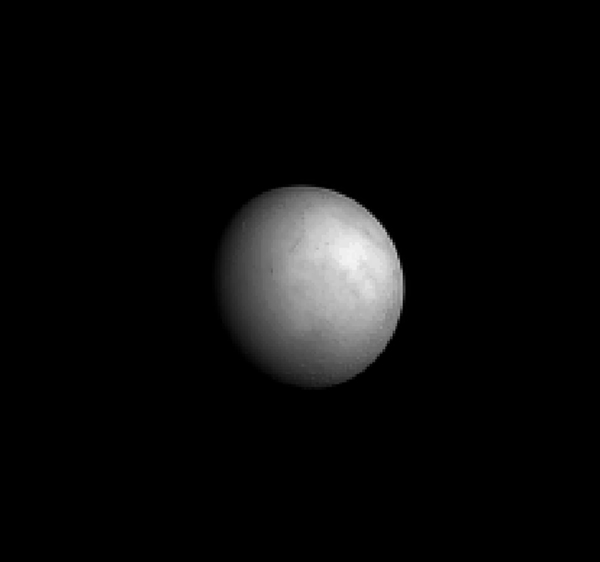

...was man so macht unterm Mondenschein und Sahara-Staub. Das hier ist ein Wärmebild des Mondes, aufgenommen im langwelligen Infrarot (7,5 - 14 µm Wellenlänge) mit einer VarioCAM HD-Z. Das ist eine Kamera mit 25 - 150 mm - Zoomobjektiv, 1.024 x 768 Pixel und 17 µm Pixelgröße. Von daher ist die Auflösung grottig, aber mehr Brennweite hatte ich leider nicht zur Hand. Überlagert wurden 30 Einzelbilder.
Die Kontrastanpassung auf ein halbwegs darstellbares Level ist ziemlich fummelig, weil das alles von einer extrem starken Rand-"Verdunkelung" überlagert wird. Ein paar Details sind zu erkennen, aufgenommen wurde gestern abend, so dass man schon Strukturen einer visuellen Aufnahme zuordnen kann. Da kann ich noch ein wenig weitersägen... ist aber halt ´mal etwas ganz anderes.
Ich mache dann noch weiter mit der Pixelquälerei, vielleicht wird´s noch besser ;-)
Stefan Korth

Hallo Stefan,
habe zuerst "aufgenommen im langweiligen Infrarot" gelesen. :P
Tolle Aufnahme! Schon mal mit Falschfarbendarstellung versucht?
CS,
Jörg

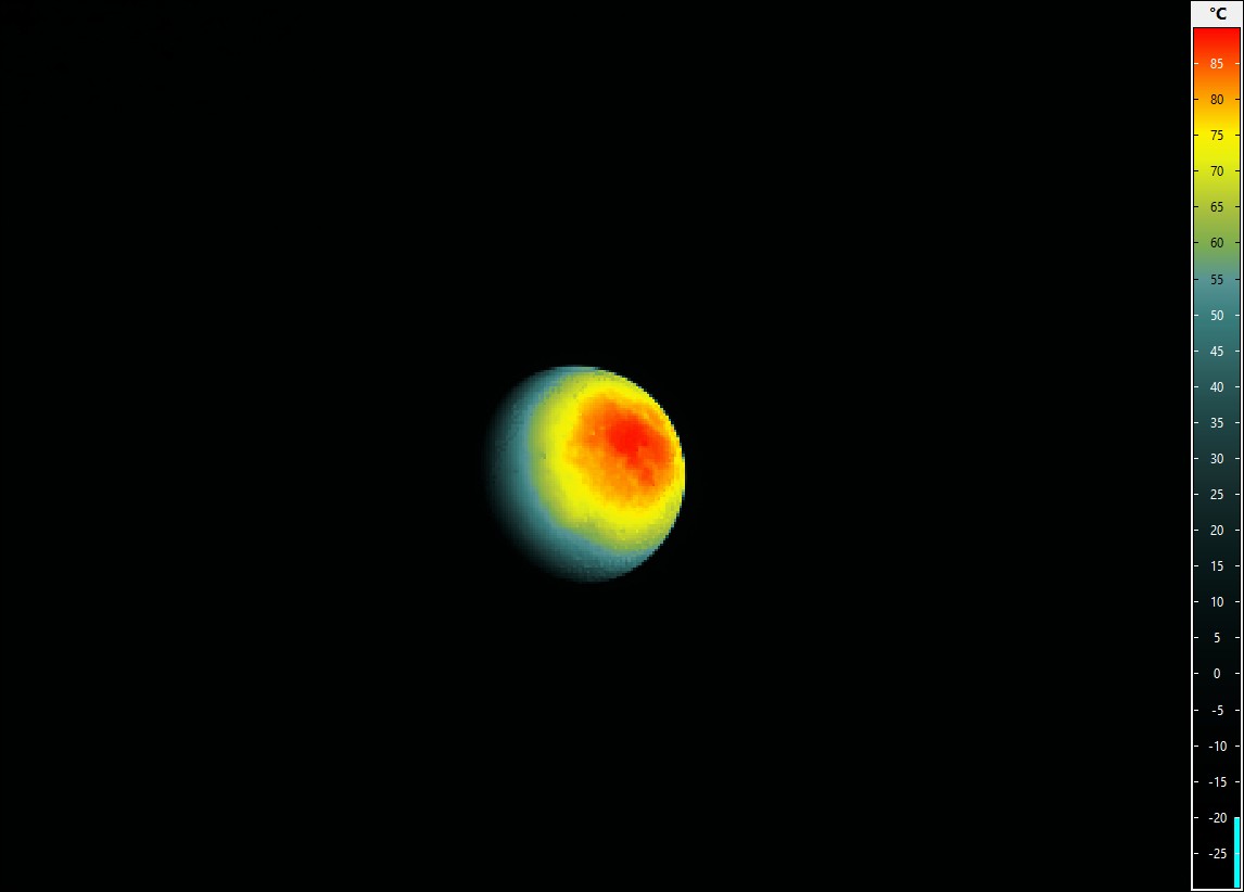

Ja, dann wird es einfach nur bunt. Ist wahrscheinlich Geschmackssache, aber ich schiebe es einfach einmal mit Temperaturskala nach ... die so natürlich nicht stimmen kann, auch wenn die Kamera radiometrisch kalibriert ist.
Stefan

Trotzdem insteressant, weil jetzt Krater besser hervortreten.
Danke!
CS,
Jörg
Da könnte man jetzt wieder vergessenes Physik-Wissen rauskramen. Hmm, wenn ich's noch richtig im Kopf habe, wird ja die Wellenlänge der Strahlung beim Durchgang durch ein Medium (Atmoshäre) nicht verändert. Zumindest in erster Näherung nicht, irgendwelche Special Effects der nichtlinearen Optik mal ausgenommen. Natürlich mischen andere Emitter dann irgendwie mit, aber die Strahlung der Atmosphäre selbst dürfte -auch temperaturmässig - vernachlässigbar sein.
Hmm ???
-cb
PS: falls jedoch dein Hausdach die selben Falschfarben zeigt, müsstest du dir mal über die Isolierung Gedanken machen :)
Die Farben sind egal, ist eh alles Falschfarben. Die Atmosphäre stört im langwelligen Infrarot kaum, die ist da fast vollständig transparent. Wasserdampf stört da nicht, der ist eher im mittelwelligen Infrarot nervig (ca. 1,5 bis 6 µm), da muss man dann (s. SOFIA) hoch hinaus...
Thermische Grüße,
Stefan Korth

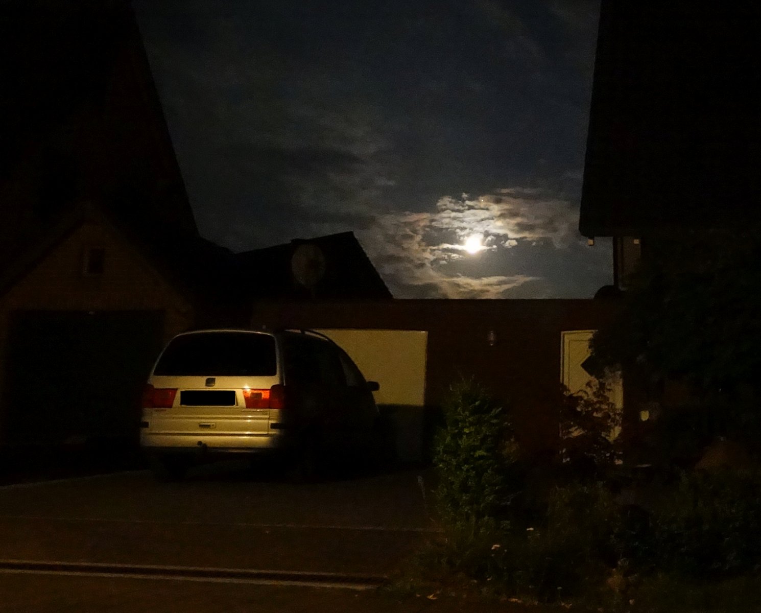

Hallo Stefan,
das ist eine klasse Aufnahme. Meine Flir Vue 640 liefert nur einen hellen Fleck, siehe meine Mond-Bilder.

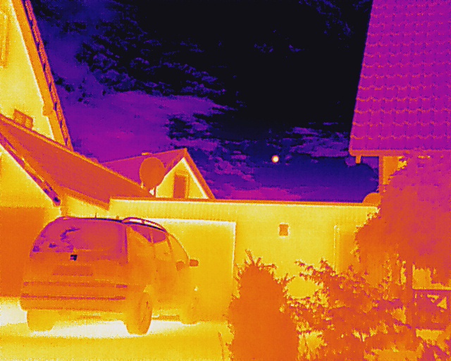

und ansonsten macht die Kamera u.a. so etwas:
ist das der heilige Geist, der die Kirche zum Strahlen bringt? Hallelujahhh! :)
Aber nochmal zur ob. Frage bzgl. Falschfarben : wenn die Kamara kalibriert ist, nix innerhalb der Atmosspäre (bei klarem Himme zumindest) wesentlich den betreffenden Wellenlägenbereich absorbiert, warum stimmt dann dn. Worten nach die Skala nicht?
Liegt es am Temperatubereich, wenn ich es richtig verstehe ist die Kamera eher für das messen von kühleren Temperaturen konzipiert, und muss u.U. je nach Bereich anders angesteuert werden ??
