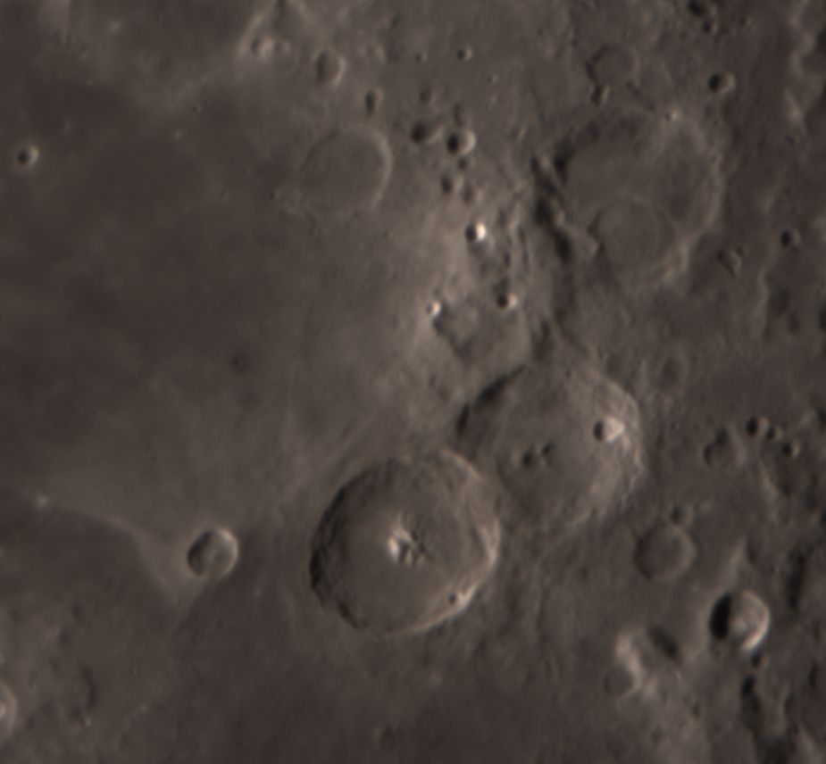

am 14.4.16 habe ich einige Aufnahmen vom Mond gemacht und jetzt alle fertig bearbeitet. Hier nun eine kleine Präsentation meiner besten Ergebnisse. ( Rechtsklick Grafik anzeigen für volle Größe)
Teleskop: GSO 8'' F6 Dobson
Kamera: Asi120mc

Theophilus
Link zur Grafik: http://abload.de/img/theophilus-14-04-16mib5s6k.jpg

Hallo Holger,
sehr feine Aufnahmen, gratuliere :-)
Kannst Du bitte paar Einzelheiten verraten: z.B. die Brennweite, welche Barlow, Bildrate der Cam, Einstellung bei der Cam, Deine Bearbeitungsschritte. So können wir Anfänger daraus ein wenig lernen. Stell doch bitte auch die Summenbilder als Rohlinge (vor der Bearbeitung) zum Vergleich.
Vielen Dank und viele Grüße und möglichst viele klare und ruhige Himmel
Witold
Scharfe, kontrastreiche Aufnahmen! Bei mir ist es leider schon wieder bedeckt...
Hallo Witold,
hier im Anhang exemplarisch das Summenbild von Theophilus.
In fitswork:
Schärfen:
gauss ca Werte:
1. 1.50 / 0 / 200
2. 1.01 / 0 / 150
3. 0.81 / 0 / 100
genau weiss ich es jetzt nicht mehr aber so ungefähr sollte es passen, eventuell auch als 3. Schritt wavelet Detailverstärkung Layer 1 (1.56) und den oben genannten 3. Schritt erst nach der Verkleinerung um 0.75.
Ich schärfe also gerne mit kleinen Radien um ein feineres Ergebnis zu erhalten.
Ich verwende für die Großaufnahmen eine Baader Q-Turret Barlow 2,25fach. Die Framerate hängt von der Größe des Aufnahmefensters ab. Ich nehme dann vielleicht 30 Sek. auf und habe dann meist zwischen 500 und 1000 Frames im Avi.
Gestackt hatte ich 60%.
Holger

Hallo Holger,
vielen Dank für die infos. Mit Fitswork habe ich (noch) keine Erfahrungen. Es dauert alles seine Zeit. Aber mit Deinen Angaben lieferst Du gute Voraussetzung zu einer Übung und ermöglichst einen direkten Vergleich zu Registax.
Wünsche Dir weiterhin klare und ruhige Himmel und gute Erfolge
Witold
Hallo Holger,
Glückwunsch zu dieser sehr gelungenen Serie mit Deinem offensichtlich hervorragend abgestimmten Setup! Da hast Du die Möglichkeiten der 8" Öffnung gewiss schon weitestgehend ausgenutzt, bin da mit dem Theo bzw. Mare Nectaris bei 10" kaum besser herausgekommen. Sehr gut gefällt mir auch Deine feinfühlige Halbtonbearbeitung!
Gruß, Jan
Hallo Jan,
danke für Deinen Kommentar. Ich bin selbst auch von der neuen Kamera in Kombination mit Barlow & Dobson begeistert.
Vor allem die Baader Q-Turret Barlow 2,25fach ist für mich auch preis-leistungsmäßig ein Glücksgriff. Die resultierende Brennweite für die Kamera scheint auch optimal zu sein.
Eine weitere Abstandsverlängerung hat bisher keine Verbesserung mehr ergeben.
Holger

Hallo Holger,
das würde ich in der Tat auch nicht erwarten, nachdem ich schon mit dem 5,2 µm Raster der ALccd5 (monochrom) bei f/13 beugungsbegrenzte Ergebnisse erzielt habe. Sehr erfreulich, dass bei Dir alles so gut zusammenpasst, und dazu noch mit dem Dob ohne aufwändige Montierung!
