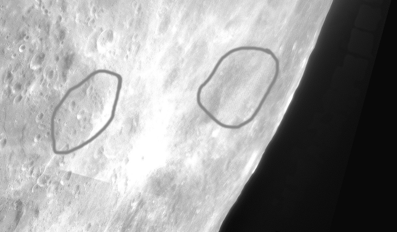

Hallo Rolf
sie sind eher in den hellen Partien am Mondrand.
hier ein paar der streifenförmigen Muster markiert. Vielleicht kommt es auch vom Stacksen oder von den Kameraeinstellungen.....

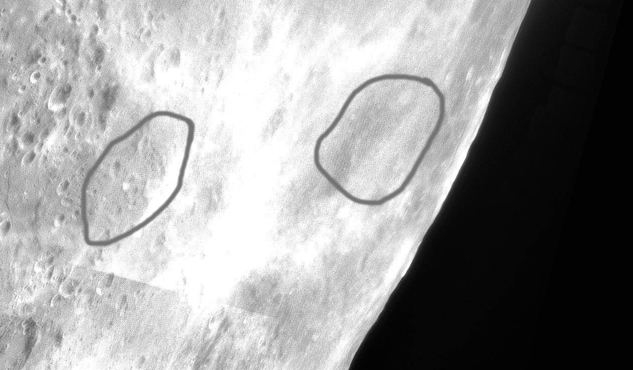

und hier noch ein wenig Kontrastverstärkt
Schaut so nicht mehr wie meine Newtonringe aus.... Eher wie das Chipmuster... gibts da nicht einen Fachbegriff.... bendern......????
LG Wolfgang
Hallo Wolfgang,
ich habe hier was gefunden bzgl. des Begriffes "banding noise":
https://photo.stackexchange.com/questions/41874/what-causes-banding-noise-in-cmos-sensors

Hallo Rolf,
Danke für deine Recherche! Wieder was gelernt;-).
Nein, bei diesem Mosaik fällt das banding noise nicht auf. Vielleicht ist die hohe Helligkeit am Mondrand schuld, dass beim Stacksen die Auslesemuster als Struktur angesehen werden.....Dort findet vieleicht AA3 zu wenig echte Strukturen und stackst nun auf die künstilchen Muster.....
