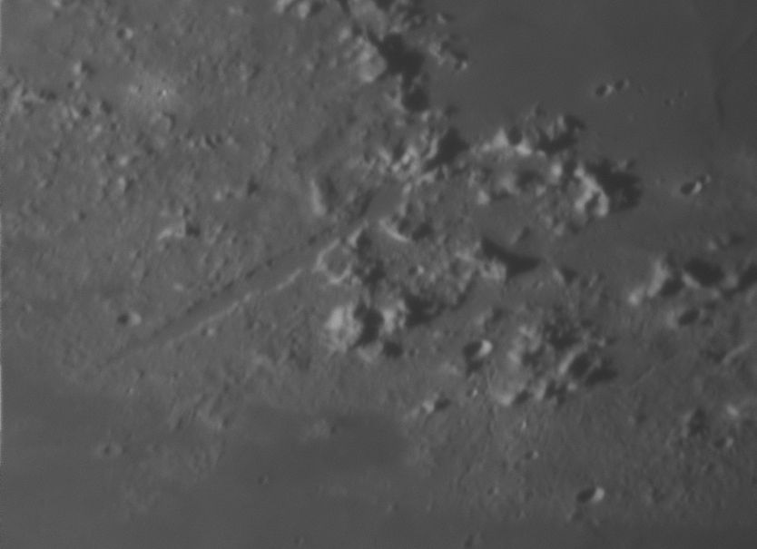

Hier das komplette Bild:
40% von 100 war hier rechts und links eigentlich genauso gut wie die einzelnen Avis.
Beim linken Bereich war Avi-Links besser als Avi-Rechts.
Beim rechten Bereich war dies aber nicht umgekehrt zu erkennen, da waren dennoch beide Avis ähnlich gut.
Alle Summenbilder hatte ich einmal gleich geschärft.
Holger
komposer
Mitglied
noch ein Nachtrag, jetzt 20 von 200 Bildern, dafür natürlich beim Gesamtavi nur 10% gestackt.
Alle Bilder habe ich wieder einmal etwas geschärft, damit man eventuelle Unterschiede besser erkennen kann.
Die Auschnitte zeigen auch genau den Bereich auf den ich mich beim manuellen Selektieren konzentriert hatte.
