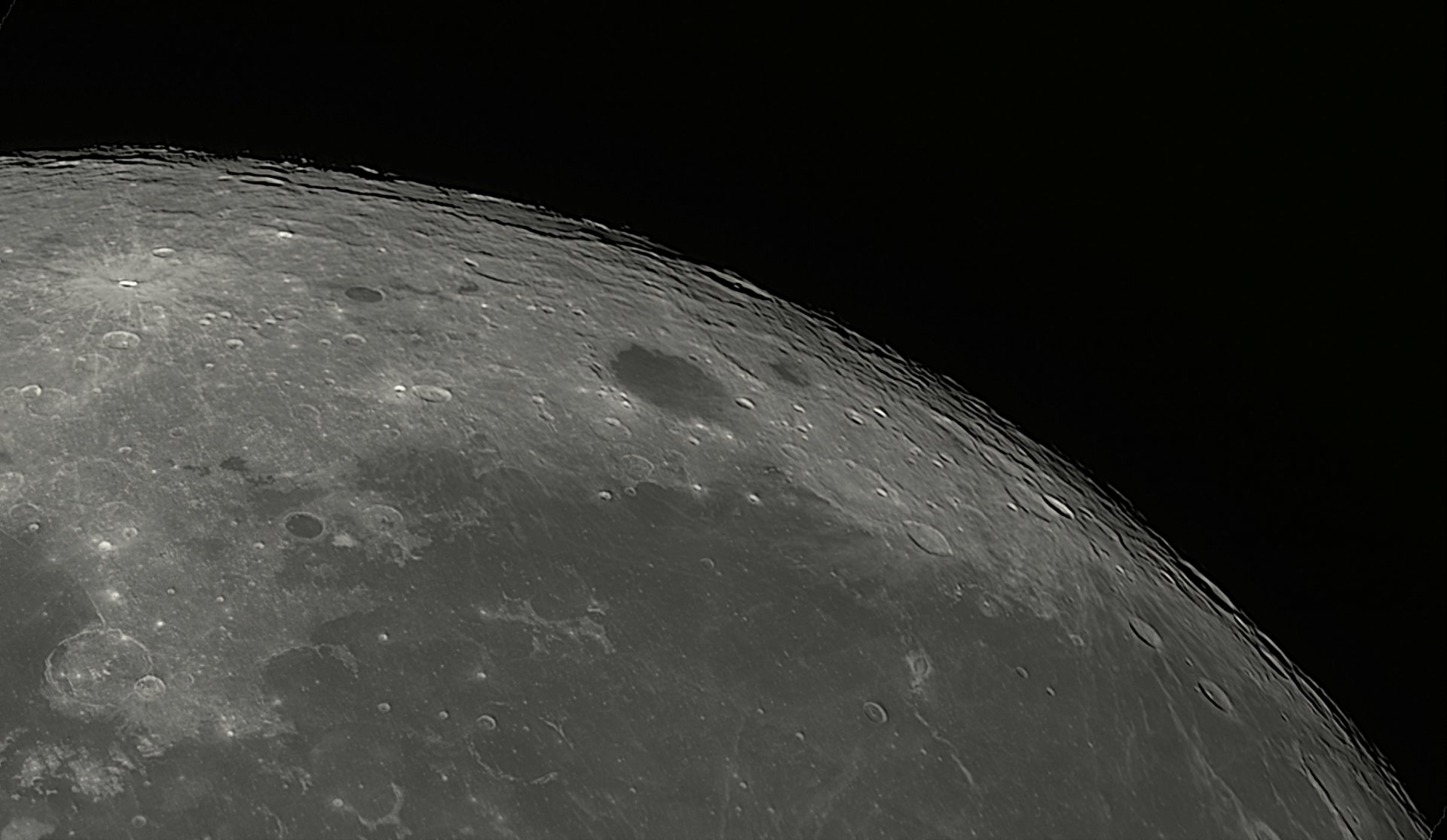

Mondausschnitt, 1000 Bilder a 7ms bei Gain 100 mit Grün-Filter. Davon 30% verwendet.
Bei der Bearbeitung muss man sämtliche Register ziehen. Gestackt habe ich mit 1,5x Drizzle in AS3 und moderat vorgeschärft mit dem Wavelet Tool in Registax. Das Bild ist allerdings entweder überschärft oder matschig. Im Prinzip sind schöne Details da. Ich vermute, dass das daran liegt, dass die schwache Farbkorrektur nur alleine mit einem Grün-Interenzfilter nicht in den Griff zu bekommen ist.
Daher ging es weiter in Gimp. Um dem ganzen einen etwas härteren Look zu geben, habe ich das Bild selektiv mit einer invertierten Graustufenmaske geschärft. Da war aber an den Kanten immer noch Potenzial. Daher habe ich das Bild mit Denoise 0 und Sharpen 1 durch Denoise AI gejagt. Das ist die schwächste Einstellung, die geht. Jetzt sind die Kanten scharf, aber es zeigen sich auf den Ebenen Artefakte. Um das Beste aus beidem zu haben, habe ich in Gimp die Denoise AI Ebene mit 30% Deckkraft über das Ursprungsbild gelegt. In Gimp habe ich versucht dem Bild noch die typische Mondfarbe zu verleihen, in dem ich im Kanalmixel 5% bei Blau abgezogen habe.
Das Bild wirkt etwas grob und hart, aber das ist bei den Gegebenheiten nicht zu vermeiden. "Grob und hart" passt auch irgendwie zum Instrument, mit dem aufgenommen wurde
