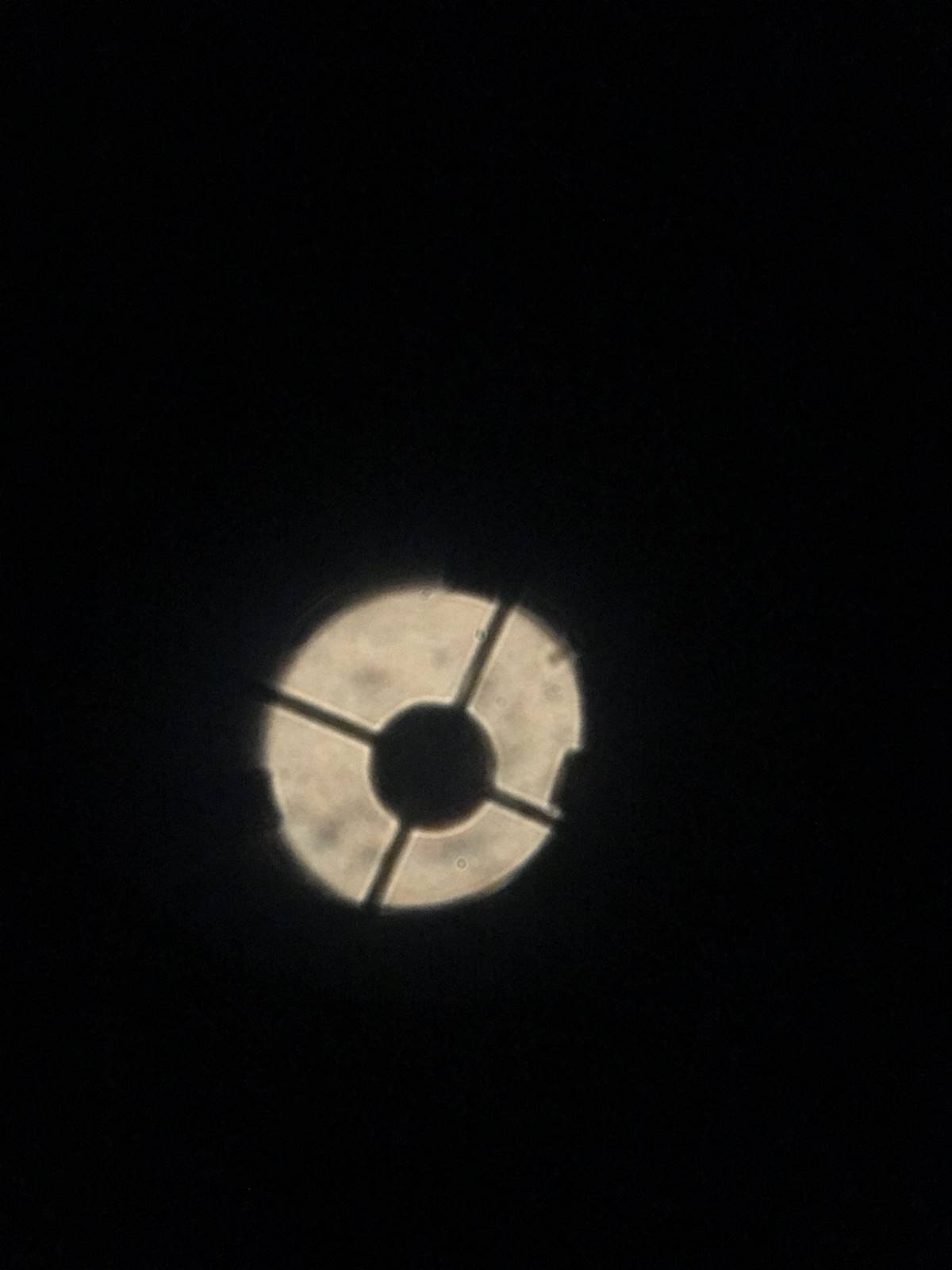

Hey Leute,
seit letztem Freitag habe ich ein Omegon N130/920 EQ-2 Teleskop.
Ich erwähne am Besten direkt, dass ich beim Aufbauen des Teleskops 2/3 Justierschrauben herausgedreht hatte, weil ich mich nicht auskannte und zu voreilig war.. Diese habe ich direkt wieder reingedreht.
Ich habe folgende Probleme:
Wenn ich den Mond mit meinem Teleskop beobachten will, bekomme ich ihn einfach nicht scharf. Ich habe ein 10mm und ein 25mm Okular, außerdem noch 2 Barlow-Linsen und einen Mondfilter. Egal wie ich diese kombiniere (ich kenne mich noch sogut wie gar nicht aus), bekomme ich kein scharfes Bild.
Mein weiteres Problem ist, dass wenn ich einen Stern oder einen anderen Planeten (Beispielsweise den Mars oder einen Stern) anvisiere, sehe ich das Himmelsobjekt unscharf und außerdem mitten drin einen Schatten vom Fangspiegel (fals es überhaupt ein Schatten ist, siehe Bilder im Anhang).
Habt ihr eine Idee, woran es liegen könnte, dass diese Probleme so auftreten?
Beobachtungsort ist übringens der Garten gewesen, 7 Meter vor dem Teleskop war die warme Straße, 2 Laternen haben dabei schwach geleuchtet und z.B. der Mond war ein bisschen über dem Horizont, 20° Temperatur und windstil, 45 Minuten lang vor der Beobachtung stand das Teleskop schon draußen.
Ich wäre euch dankbar wenn ihr mir helfen könntet!
Vielen Dank im Voraus und freundliche Grüße
Leon

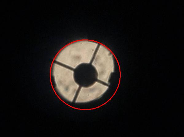

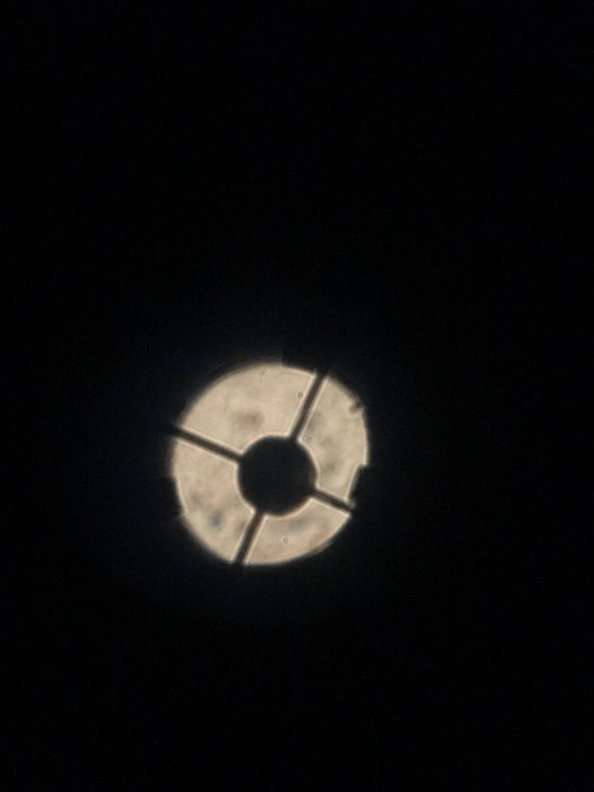

Hallo Leon,
das glaube ich jetzt weniger. Die "Justageschrauben" für den Hauptspiegel sind am geschlossenen Ende vom Newtontubus. Auf denen steht das Teleskop, wenn Du es ohne Montierung senkrecht hinstellst. Wie man diese Schrauben beim Zusammenbauen von Stativ, Montierung und Teleskop "aus Versehen" rausschraubt, ist mir unverständlich. Dann gibt es noch die "Justageschrauben" für den Fangspiegel. Die sind in der Fangspiegelspinne versenkt und vermutlich Inbusschrauben. Auch die schraubt man nicht "aus Versehen" beim Zusammenbauen heraus.
Dein Problem scheint erstmal zu sein, daß Du die Fachbegriffe für die Bestandteile von Stativ, Montierung und Teleskop noch nicht drauf hast. Bedienungsanleitung lesen hilft, sofern dabei. Ansonsten einfach mal den Händler freundlich, aber bestimmt darum bitten. Gehört zum Produkt. Und dann die Begriffe lernen, sonst schreiben wir aneinander vorbei. ;)
steck das 25 mm Okular ohne Barlow-Linse in den Okularauszug und klemme es mit der Schraube fest. Und dann peile den Mond an. Dreh an den Drehknöpfen des Okularauszugs, dann wird der Schatten vom Fangspiegel kleiner. Eventuell muß zwischen Okularauszug und Okular noch eine Verlängerungshülse. War ein "leeres" kleines Rohr daabei, das ein Okular aufnehmen kann? Falls ja, schraub das dazwischen...

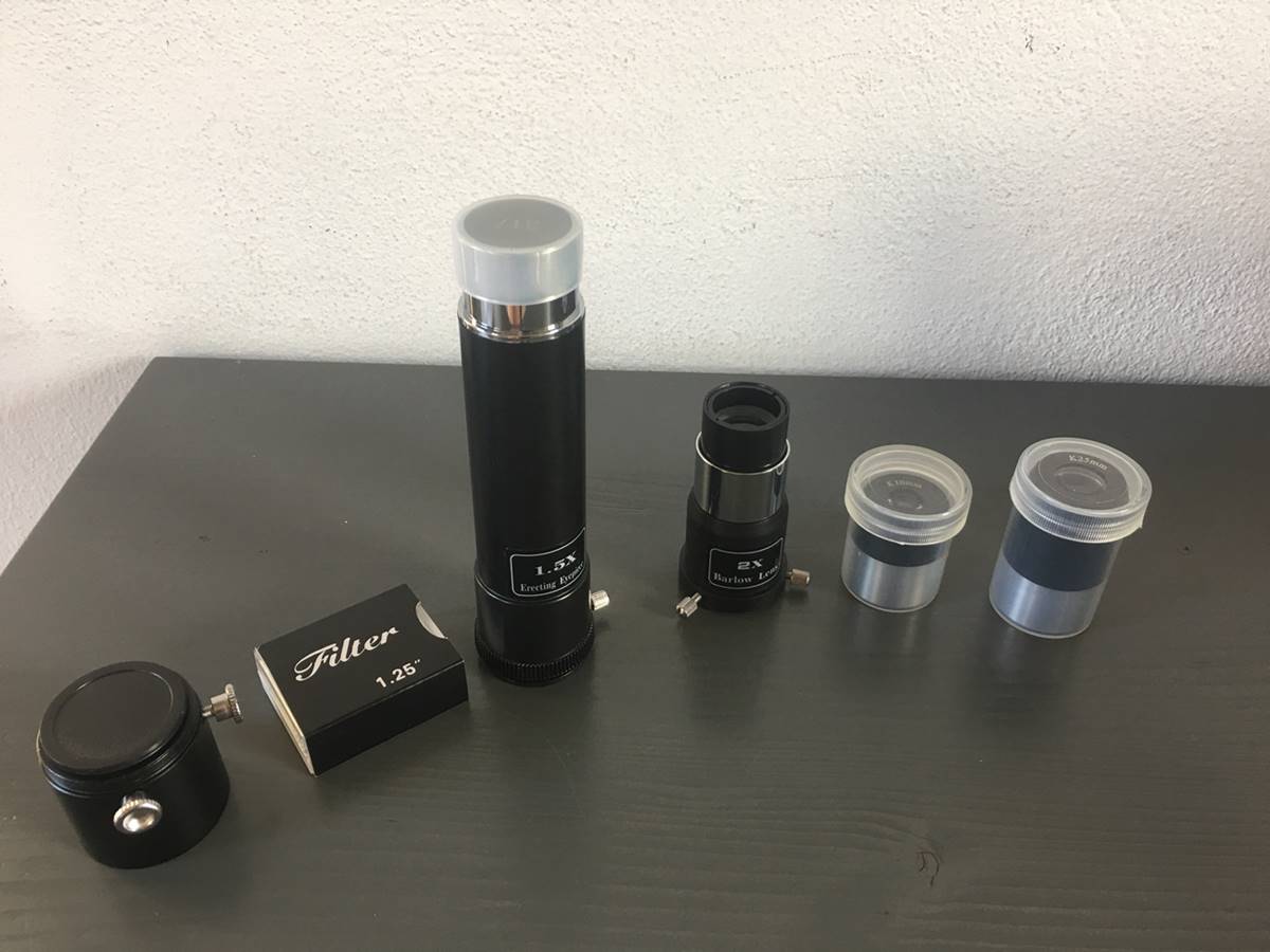

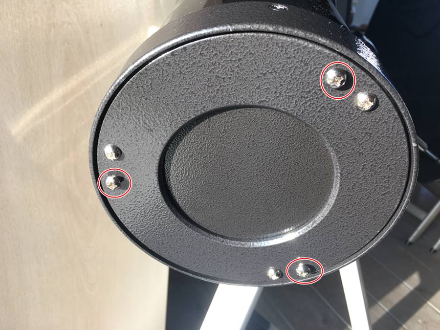

Hallo Fee,
vielen Dank für deine schnelle Antwort!
Doch, leider wurden genau diese Justageschrauben wurden rausgeschraubt (Anhang). Das Problem war, dass ich das Teleskop nicht alleine aufgebaut hatte, und mein Helfer hatte dabei nicht in die Anleitung geschaut und dachte der "Deckel", also im Endeffekt der Hauptspiegel, muss ab.
Nachdem wir feststellten, dass es quatsch war, die rauszuschrauben haben wir sie wieder reingedreht und handfest angezogen, nur kann ich mir trotzdem vorstellen, dass davon der Hauptspiegel verstellt ist, oder?
Ja, die Fachbegriffe kenne ich leider noch nicht alle so recht, aber ich beschäftige mich auch gerade erst ein paar Tage damit, wird sicher noch besser :).
Also beim Mond erscheint kein Schatten vom Fangspiegel, das ist nur bei lichtschwächeren Objekten so.
Beim Mond bekomme ich nur kein scharfes Bild. Was ich noch nicht versucht habe, ist die Verlängerungshülse zu verwenden, das werde ich heute Nacht machen.
Bei Sternen oder anderen Planeten, wo ich den Schatten vom Fangspiegel sehe, hatte ich schon am Okularauszug gedreht, aber vielleicht hilft es auch hier die Verlängerungshülse zu verwenden, ich werde es auf jeden Fall heute probieren!
Vielen Dank nochmal & freundliche Grüße

Hallo Leon,
Du braucht nicht auf den Mond zu warten.
Peil einfach im Hellen einen entfernten Baum oder Kirchturm an und versuche da ein scharfes Bild zu bekommen.
NUR NIE IN DIE SONNE SCHAUEN!!!!!
Gruß Wolfgang.
Hallo Leon,
bewegt sich denn der Okularauszug beim drehen des Rädchens ?
Da könnten an der Seite Feststellschrauben sitzen.
Ansonsten könnte der Fokus weiter außen liegen. Mit der Verlängerungshülse sollte es dann gehen, oder Du ziehst das Okular noch etwas weiter raus.
Lass aber erst einmal die Barlow weg und probiere zuerst ein Okular mit mehr Brennweite.

Uiuiui, des isch blöd gelaufen. Ja, dann ist der Hauptspiegel definitiv verstellt. Das ist aber halb so wild. Das kann man zurückjustieren.
Zuerst aber das fehlende Teil am Okularauszug ranschrauben. Dadurch sitzt das 25 mm Okular ca. 3 cm weiter draußen. Und dann wie geschrieben mal den Okularauszug ganz nach außen drehen, auf was am Horizont peilen (Baum, Kirchturmspitze, Hochhaus, ...). Hauptsache weit weg. So ca. 2 km. Nähere Objekte kriegst nicht scharf... Und dann gaaanz langsam den OAZ reindrehen. Dann sollte es möglich sein, den Schärfepunkt zu erwischen.

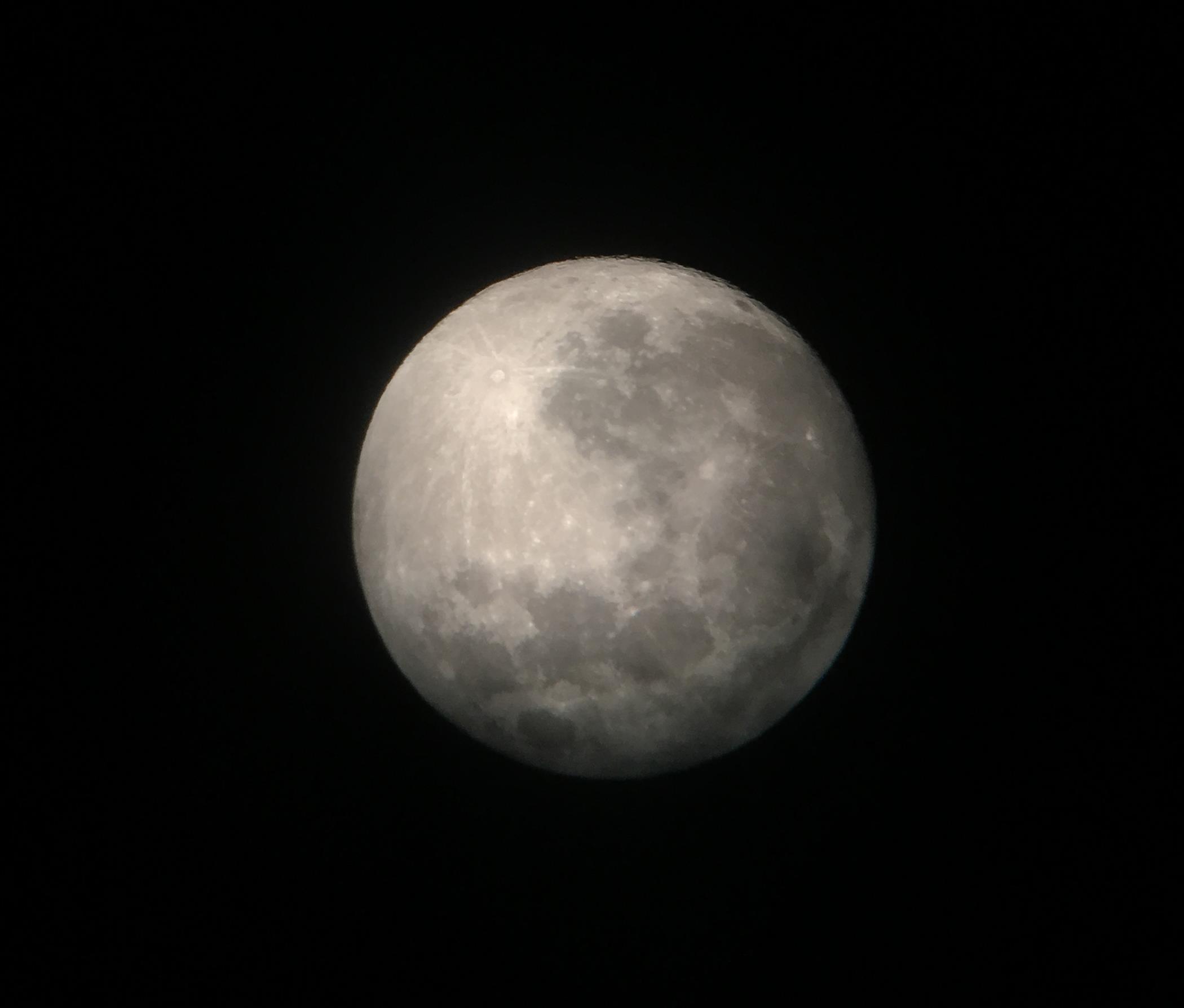

Hey Leute,
Ich habe gestern als erstes die Filmdose in den Okularauszug gesteckt und festgestellt, dass der Hauptspiegel tatsächlich stark dejustiert war:smiley60: Wie beschrieben habe ich die Konterschrauben gelockert und mit den Justageschrauben den Hauptspiegel gerichtet. Danach habe ich auch wie von euch empfohlen die Verlängerungshülse auf den OAZ geschraubt und das 25mm Okular eingesetzt.
Das Teleskop habe ich dann auf einen Sendemast gerichtet, der ungefähr 2-3km entfernt steht und habe ihn ohne Probleme scharf bekommen! Als es dann dunkel war habe ich mir den Mond vorgenommen, und es war auch wieder kein Problem ihn scharf zu bekommen! Ich habe dann ein bisschen rumprobiert und auch ein Bild gemacht (Siehe Anhang).
Heute werde ich wahrscheinlich mit dem Teleskop auf einen "Berg" außerhalb des Dorfes gehen und den Blutmond anvisieren, freue mich schon drauf :)
Ich danke euch auf jeden Fall für die Antworten und Tipps, hat sehr geholfen!
