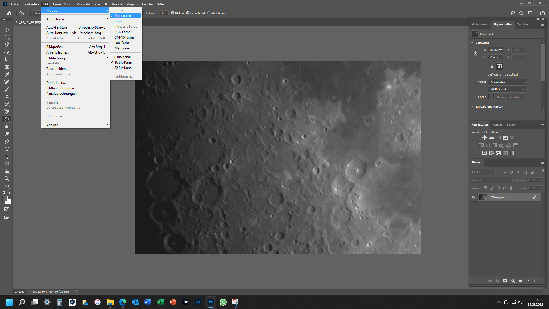

bei dem letzten Bearbeitungsschritt in Adobe Ps (V 23.1.1) habe ich meine SER Bilder vom Mond nicht in Topaz (V 3.5.0) bearbeiten können. Die Schaltfläche war ausgegraut.
Da ich mit meinen Problemlösungen nicht weiter kam habe ich mir Hilfe von der anderen Seite des Teiches geholt.
Wenn man die Zeitverschiebung berücksichtigt, ging alles schnell und professionell.
Die Lösung des Problems: Meine AS Bilder waren alle im Bildmodus Graustufen abgespeichert. Diese Einstellung ist mit Topaz nicht kompatibel!
Wenn jedoch - obwohl schwarz / weiß - die Bilder in RGB Farbe bearbeitet werden ist Topaz wieder voll verfügbar.
Ich hoffe, der Hinweis ist hilfreich und die Profis schmunzeln darüber.
Grüße aus Mittelsten-Thüle
Manfred
