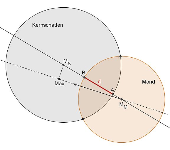

Dazu müsste man zum Zeitpunkt der Finsternis den Kernschattendurchmesser sowie den scheinbaren Durchmesser der Mondscheibe kennen. Die Größe m der Magnitude berechnet sich mit
m = d/d_M
d... ist die Strecke A-B:
Mittelpunkt des Mondes zum nahest gelegenen Schattenrand (Punkt A) bzw. vom Mittelpunkt des Schattens bis zum nahest gelegenen Mondrand (Punkt B).
d_M... ist der scheinbare Durchmesser der Mondscheibe
Wenn die Magnitude m = 0.8 ist, ist diese Strecke d gerade 80% des scheinbaren Monddurchmessers. Angegeben wird die größte erreichbare Magnitude der Finsternis. Wie groß dabei die Bedeckungsfläche ist, muss berechnet werden (Schnitt 2er Kreise), was nicht ganz trivial ist.
