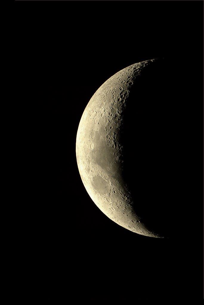

Einen wunderschönen guten morgen

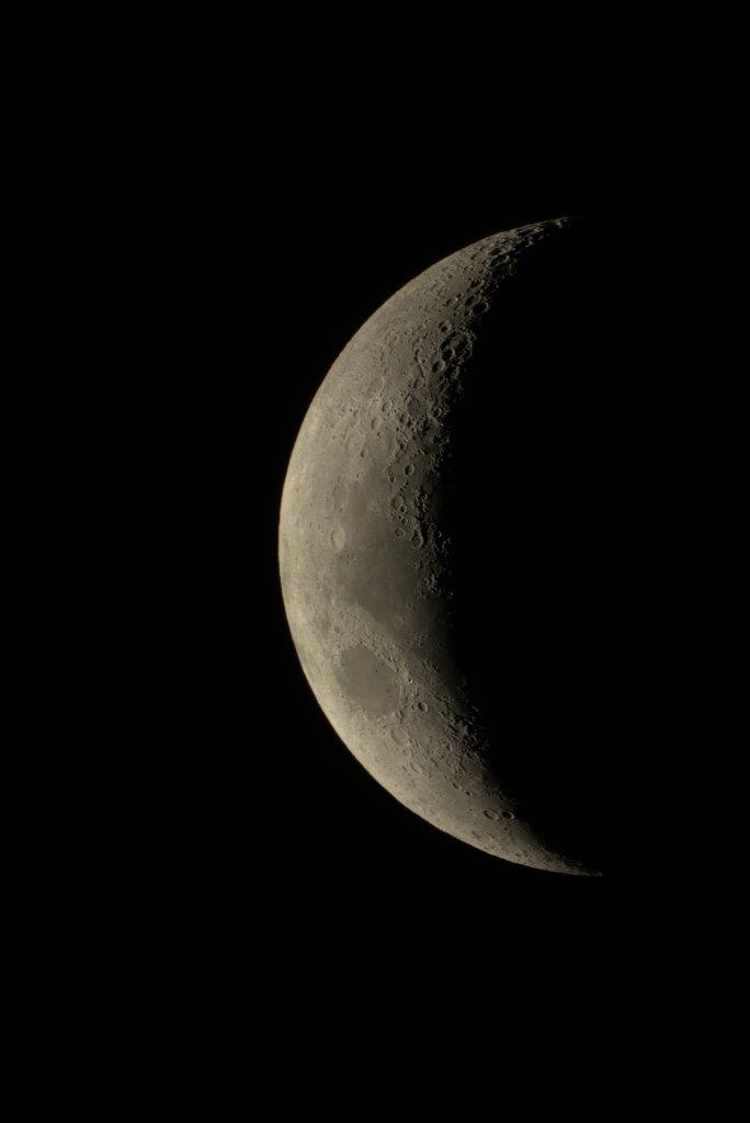

Endlich ist das 1. Mondfoto von der Pfanne. Lange hat*s ja gedauert.
Nun bitte ich euch um ein Urteil, was ich falsch gemacht habe bzw. was zu verbessern wäre damit ich aus den Fehlern lerne.
Speziell für negative Kommentare bin ich gerne empfangsbereit - also keine Hemmungen.
Aufgenommen mit dem Maksutov 1400/100, plus Sony APS-C Alpha 6000 direkt an das Teleskop, 45 Bilder in RAW, ISO 1000, 1/40 sek.
In Pipp ausgerichtet,
20% der Bilder Stakking in Autostakkert,
bearbeitet und geschärft in Lightroom classic.
Fertig.
Ergebnis # 1
geschärft in Topaz Photo AI.
Fertig.
Ergebnis # 2
geschärft in RegiStax
Fertig.
Ergebnis # 3
Ich hoffe ich bringe keinen Stress in das forum und verbleibe bis bald.
Besten Dank auch jetzt schon an die Kommentatoren.
mit freundlichen Grüßen
Rudi
Kürzer belichten. Akribisch fokussieren. Deutlich mehr Bilder erstellen. Bei der Bildverarbeitung nicht zu sehr schärfen.

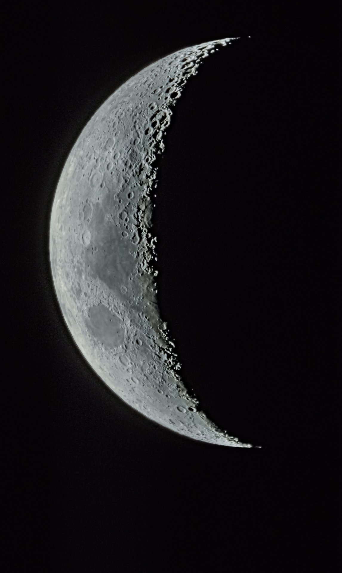

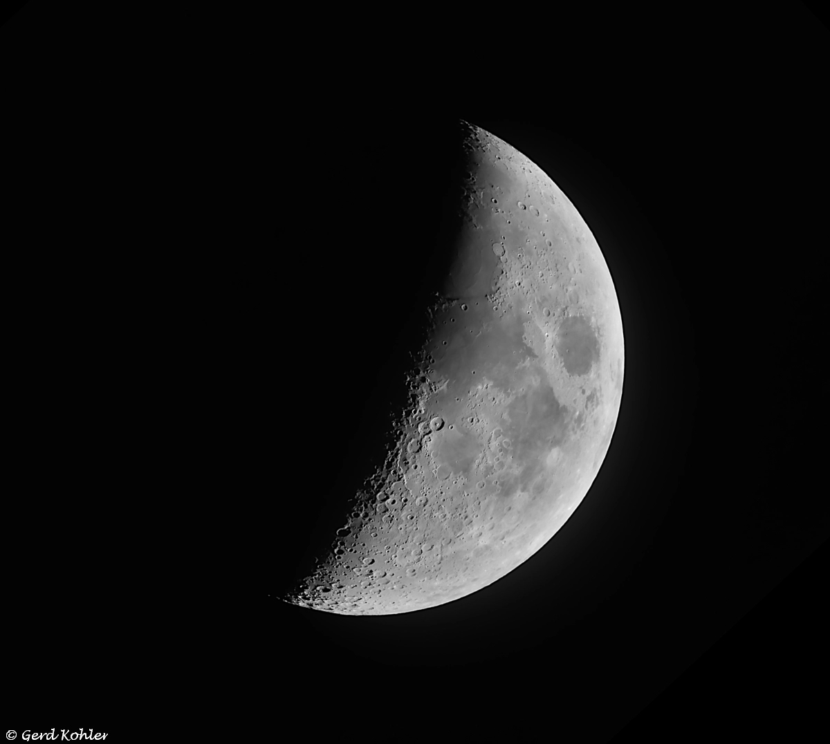

Ein paar Bilder von mir:

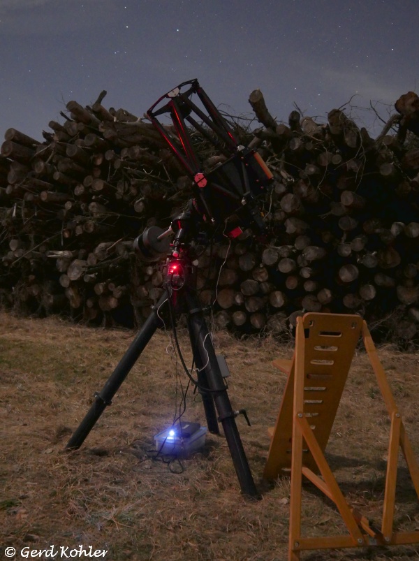

Wie schon geschrieben nehme ich Bilder mit diesen Teleskopen vom Mond auf:
  • 110/770mm ED-Refraktor.
  • 254/3048mm Cassegrain.
Der ED-Refraktor sitzt entweder auf eine Vixen-APZ oder Seite an Seite zusammen mit dem Cassegrain auf einer Losmandy G11
Der Cassegrain sitzt auf einer Losmandy G11.
Als Kamera verwende ich eine Panasonic LUMIX G70. Das Aufnahmeformat ist "jpg-fine". Ich fokussiere mit der Lupe der Kamera, mit der ich das Bild auf dem Monitor oder dem Sucher der Kamera 10x vergrößern kann.
Ich fokussiere mit dem ED-Refraktor händisch mit der Untersetzung vom Okularauszug, beim Cassegrain über einem Motorfokus.
ISO: 8.000 bis 10.000. Belichtungszeiten: 1/8.000 Sekunde bis 1/10.000 Sekunde.
Bildbearbeitung:
  • RegiStax6.
  • GIMP.
Der Mond.
Aufgenommen am 110/770mm Refraktor mit einer Panasonic LUMIX G70 auf der Vixen-APZ Montierung.
  • 25% von 723 Bildern.
  • 1/3.200 Sekunde belichtet.
  • ISO: 8.000.
  • Weißabgleich: Automatik.

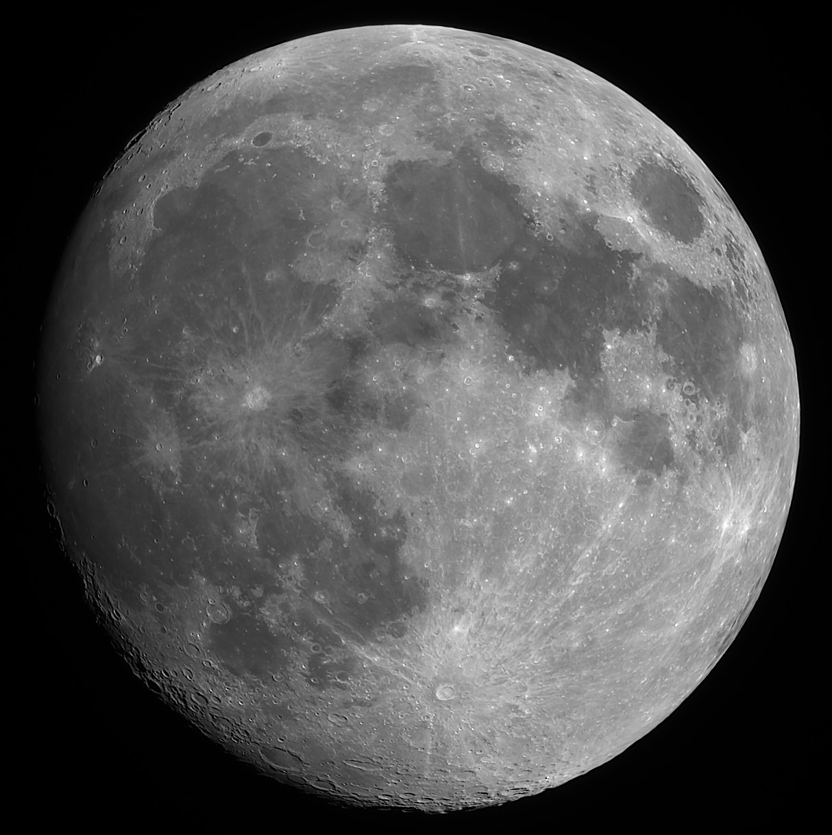

Der Mond.
Aufgenommen am 110/770mm Refraktor mit einer Panasonic LUMIX G70, Seite an Seite mit dem 10" Cassegrain auf einer Losmandy G11 Montierung.
  • 30% von 1219 Bildern.
  • 1/10.000 Sekunde belichtet.
  • ISO: 8.000.

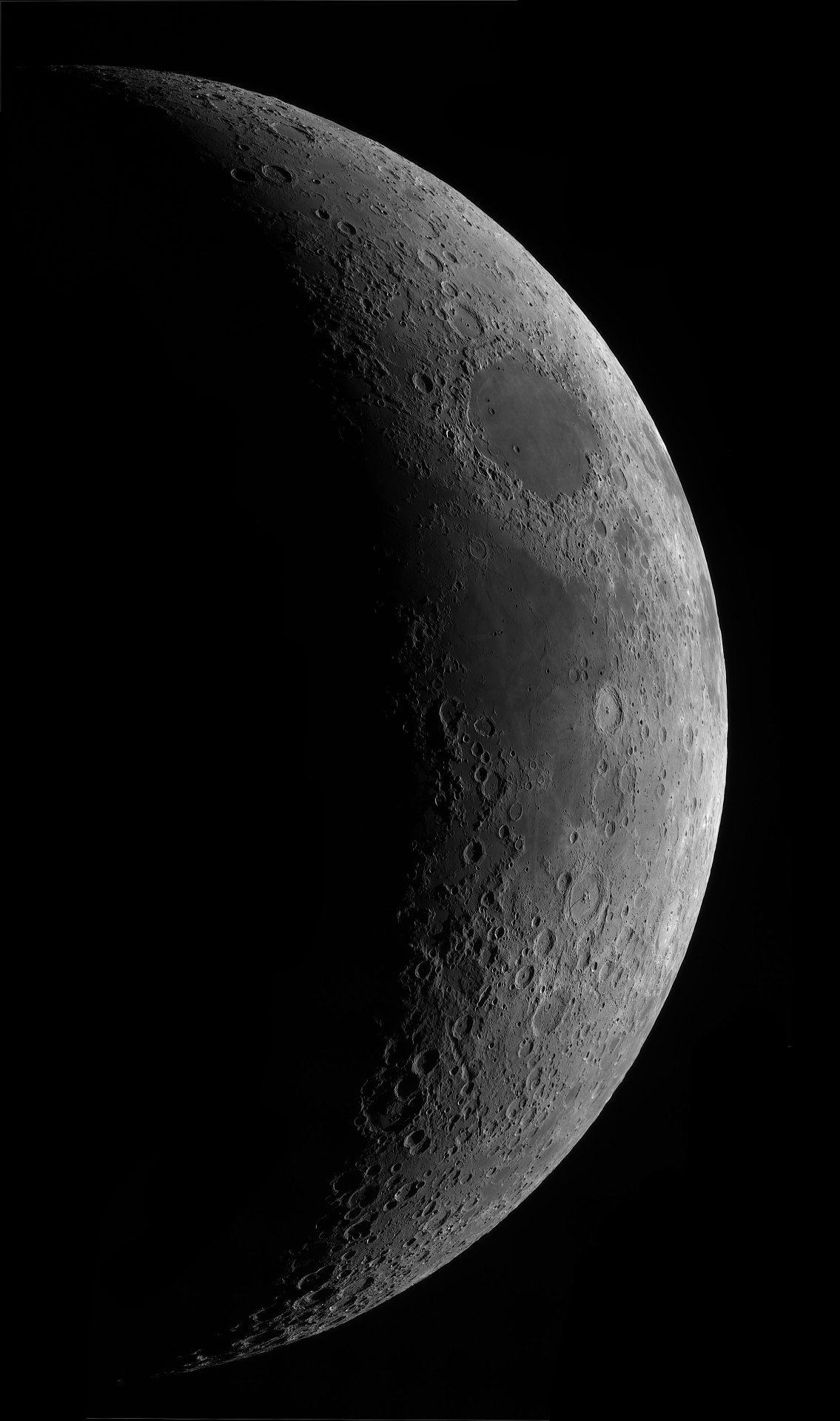

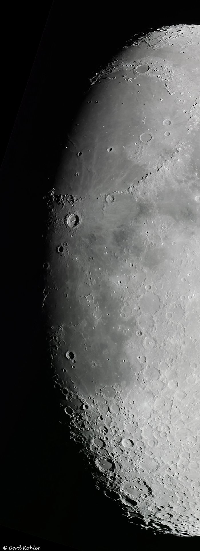

Der Mondterminator.
Aufgenommen am 254/3048mm Cassegrain mit einer Panasonic LUMIX G70.
  • Panorama aus drei Bildern.
  • 30% von insgesamt 1348 Bildern.
  • 1/1.600 Sekunde belichtet.
  • ISO: 10.000.
Gerd

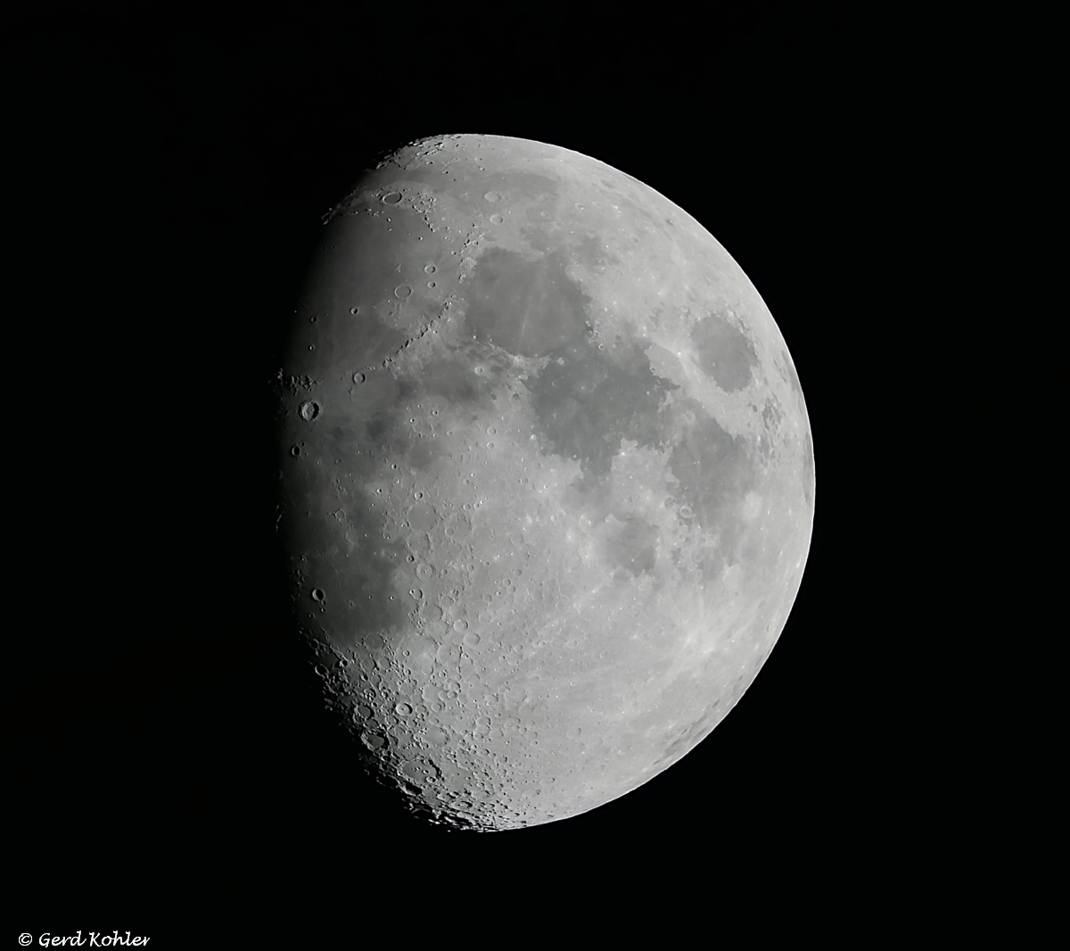

das sieht natürlich schon viel besser aus als das meinige. Werde beim nächsten mal deine Ratschläge befolgen.
ich denke auch dass dein Fernrohr die bessere Optik hat als mein Maksutov.
aber ich verwende das im MOment was ich habe um an Erfahrungen zu sammeln.

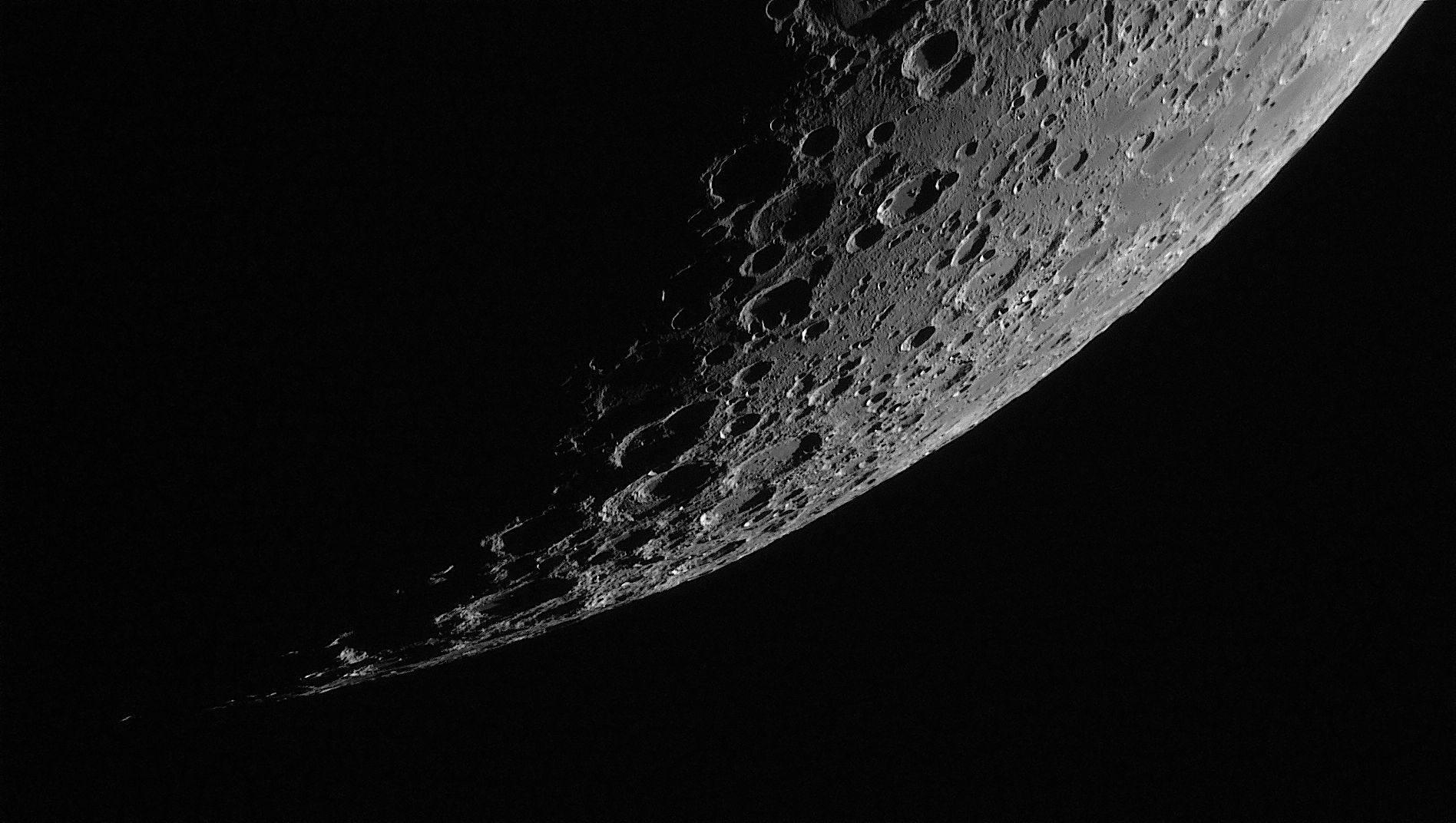

Hallo Rudi,
auch mit deiner Optik wird schon einiges möglich sein.
Siehe hier zum Beispiel der Mond mit 400mm Beroflex Objektiv, Asi462mm mit Rg610 Rotfilter + Ir-Cut:
Aber Einzelfotos mit einer Systemkamera wäre mir für Mond & Planetenaufnahme zu umständlich.
Mit einer kleinen Astrokamera ist da so viel möglich:
- direkte Avi Aufnahme
- mit hoher Framerate
So sind in wenigen Sekunden tausende Frames / Einzelbilder im Avi.
- meist kleinere Pixel, bei dir wäre auch ohne Barlow das Auflösungsvermögen der Optik erreichbar.
Nachteil: der kleine Sensor.
Da ist für den kompletten Mond ein Mosaik nötig.
Hier z.B. ein Abschnitt mit der Asi462mm am 12" F5 Dobson mit 1500mm Brennweite:
Aus 7 sich leicht überlappenden Abschnitten habe ich dann mit der Freeware Microsoft ICE dieses Mosaik erstellt.

Hallo Martin und Holger
was ich jetzt schon beim nächsten Einsatz weiß ist dass ich viel kürzere Belichtungszeiten und viel mehr Bilder machen muß.
Die 45 Aufnahmen entstanden auf einer Star Adventurer GTi die den Mond brav nachverfolgt hat. Leider war es dann Wolkentechnisch nicht mehr möglich mehr zu machen.
Das mit dem Schärfen ist echt eine sehr feinfühliges Arbeiten. Habe ich erst nach dem fertigen Bild gesehen - gut beim nächsten mal mit angezogener Handbremse den Regler betätigen.
Im Moment habe ich keine ASI. das ist natürlich eine andere Sache. Ich werde erstmal mein vorhandenes Setup benützen um Erfahrungen zu sammeln.
Gekauft ist der Rest schnell.
Also weiter mit den negativen Kommentaren. Dafür bin ich jetzt schon dankbar um somit meine Erfahrungen damit weiter ausbauen zu können.
bis bald und servus
Rudi
