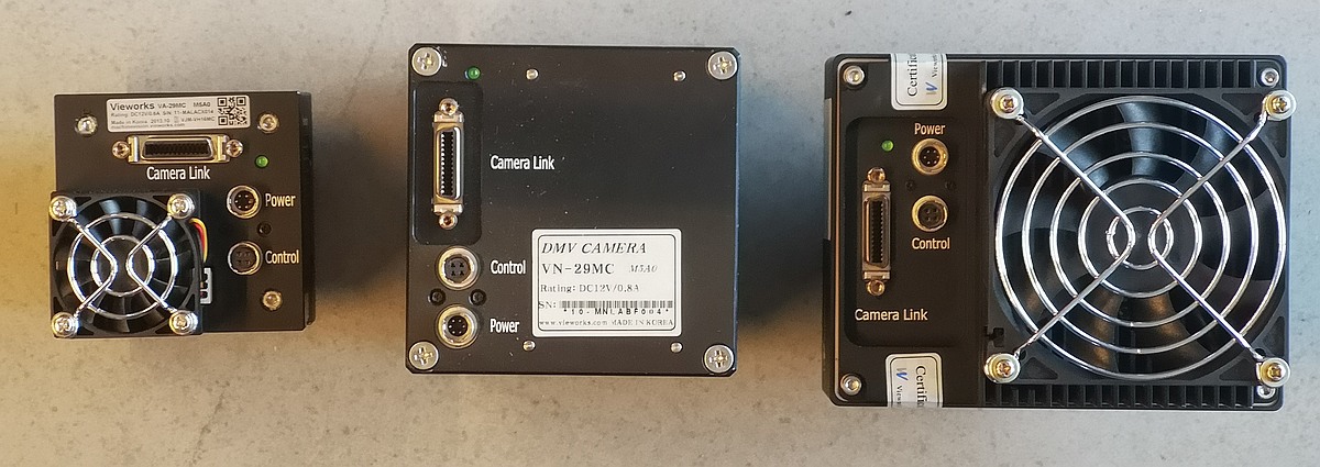

@Peter - Die Vieworks ist eine Vollformat mono Industriekamera (6576x4384px, 5,5µm) mit Peltierkühlung (bis auf -10°C, das ist der offizielle "Tiefpunkt", mit Hack bekomme ich sie auch noch tiefer. Ob ich dann aber was kaputtmache, weiß ich nicht, deswegen -10 und gut). Drin sitzt ein Kodak/OnSemi KAF29050 CCD, angesteuert wird die Kamera über CameraLink. Das ist ein Industrieprotokoll, dafür benötigt man eine PCIe Framegrabber Karte + PC, ich verwende eine Active Silicon Phoenix. Dann muss man die Karte allerdings noch komplett konfigurieren, d. h. alle Kameradaten in der Capture Software angeben um ein Bild zu sehen. Die Kameraparameter (Gain, Exposure, Binning etc.) kann man über ein kleines Utility des Herstellers einstellen, das sich Configurator nennt. Normalerweise geht der Hersteller davon aus, dass man mit dem SDK seine eigene Anbindung programmiert, aber ich habe sie mit einer "Testsoftware" von Active Silicon am Laufen. Nicht komfortabel, aber es funktioniert, hat mich knapp eine Woche testen gekostet, bis ich das erste mal ein Bild hatte (!). Ich kann bei meinen 24GB hier ca. 200 Frames mit 3 FPS ins RAM spielen und dann händisch auf der SSD abspeichern. Meistens als 8bit monochrom TIF, kann aber auch als 12bit RAW, aber das ist wirklich "RAW", das kann ich momentan nur mit ImageJ in irgendwas Lesbares konvertieren, und das ist mir meistens zu mühsam.
Muss wohl nicht erwähnen, dass die Cam mit keiner einzigen Astro-Software oder Ascom zusammenarbeitet, leider. Mit einem Schwarzgurt in Anwendungsentwicklung würde man das mit dem SDK locker hinbekommen, den habe ich aber leider nicht.

wenn du Dir so viel Mühe mit der Aufnahme machst, dann kann ich auch ruhig mein Wohnzimmer für das volle Bild neu tapezieren - kein Problem. Was ist der Vorteil dieser sicher nicht ganz günstigen Industriekamera ohne Astroanwendungssupport? Oder ist die irgendwo vom Laster gefallen?

Soft-und Hardware modifizieren, gehört leider nicht zu meinen Fähigkeiten. Abgesehen von der Zeit.... wieviel Geld hast Du bei der Kamera plus notwendiger PC-Schnittstelle ausgegeben ??

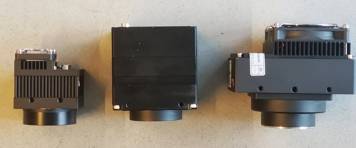

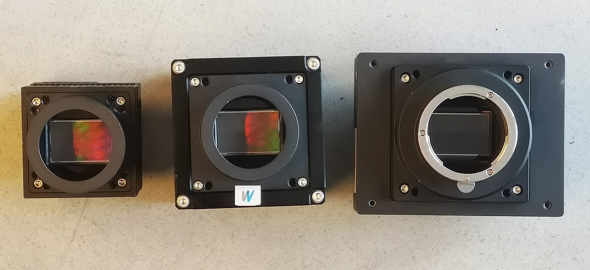

"vom Laster gefallen" trifft es ganz gut, ich habe sie mir recht günstig auf Ebay geschossen. Hatte sie mir eigentlich für die Fluoreszenzmikroskopie besorgt, aber am Teleskop klappt es ja auch. Ich habe drei dieser Kameras, eine "normale" VA, eine VP mit Peltierkühlung und eine VN mit Pixelshift. Vorteil gegenüber modernen Astrokameras gibt es keine, für alle drei zusammen mit der Karte + Zoll habe ich etwa de Neupreis einer ASI 1600MM pro gezahlt, das ist dann schon ein Vorteil der anderen Art.
Da ich die Auslesung mit 4 Taps nicht zum Laufen bekomme, bin ich auf 2 Taps limitiert, da liefert die Kamera 3.5 FPS, also die 200 Bilder pro Einzelsequenz bis das Ram voll ist in etwa einer Minute. Dann nochmal etwa dieselbe Zeit, um die Frames auf der SSD zu Speichern. Während des Spiecherns kann ich nicht weiter Aufnehmen. So bin ich für die 2200 Bilder etwa eine halbe Stunde beschäftigt.
