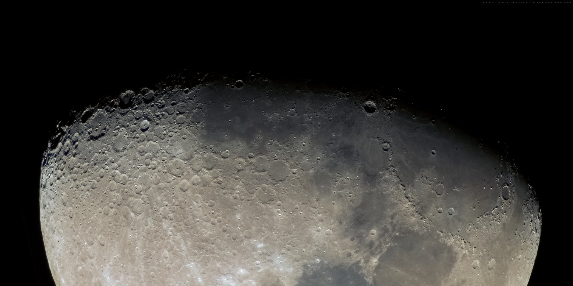

Hallo, gestatten Sie mir, mich vorzustellen, indem ich Ihnen dieses Bild vorstelle, das mit einem Celestron C8-N und einer ZWO ASI183-Kamera (+ 2xBarlow) aufgenommen wurde. Falls sich jemand fragt, wie der von Polen aus beobachtete Mond aus der Nähe von Krakau aussieht - so sieht er aus :)
Vielen Dank für Ihren Kommentar! Das Bild besteht aus zwei Rahmen. Die Kamera liefert ein Bild mit einer Auflösung von 5496x3672. Ich verwende Stacking mit der Option Drizzle 1.5x, und dann verkleinere und schärfe ich, bis ich einen Zustand erhalte, in dem beim Betrachten des Fotos nicht der Eindruck entsteht, dass die Details größer sind, als die tatsächliche Auflösung zulässt. Dabei wurde das zunächst auf 150 % vergrößerte Bild zunächst auf 55 %, dann auf 80 % verkleinert – trotzdem waren die Details noch nicht so scharf, dass sie an die Auflösungsgrenze des Monitors reichten. Erst eine weitere Reduzierung auf 85 % ergab einen akzeptablen Effekt.
Und wo ist der fehlende Teil des Mondes geblieben? Tja - es war kalt, ungemütlich und es war schon ziemlich spät :-)
Hallo Lukas,
der Hammer hängt im Forum bei 3840px. Das ist der Master!?
Willkommen im Forum. Die original Auflösung ist sehr beeindruckend, danke für die Verlinkung.
VG Frank
Hallo Frank, danke für den herzlichen Empfang! 3840 px ist immer noch viel besser als 1600, die bei Cloudynights verwendet werden, aber nachdem ich ASI 178 auf ASI 183 geändert habe, ist es ein bisschen niedrig :-)

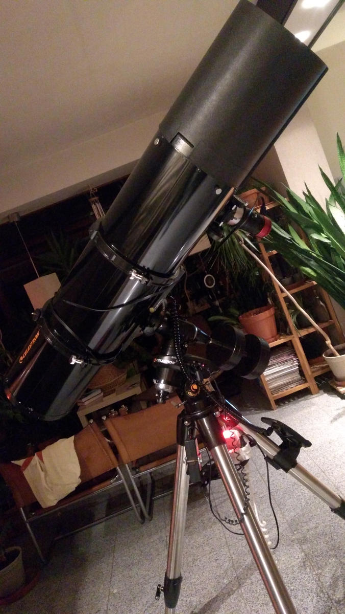

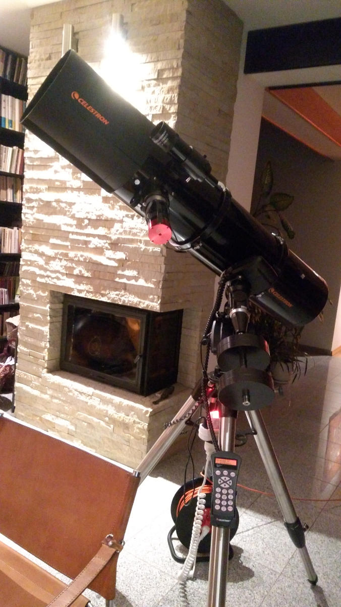

Hallo Peter, stimmt, es ist ein alter Newton, den ich als vorübergehendes Spielzeug gekauft habe, während ich auf der Suche nach einem größeren Instrument war. Es stellt sich jedoch heraus, dass es sich zwar um eine sehr günstige (und aufgrund des primitiven Okularauszugs nicht ganz komfortable) Lösung handelt, man damit aber recht gute Fotos machen kann! Ein solches Teleskop ist für wirklich symbolisches Geld zu haben, und selbst im Bereich der Planeten- oder Mondfotografie kann es mit wesentlich teureren SCT-Teleskopen mithalten. Ich habe vorher Meade LX200 ACF 8'' verwendet - Gerät um ein Vielfaches teurer, was aber von der Auflösung her nicht eindeutig besser war, weil es nicht sein konnte, was sich direkt aus dem Durchmesser und den Gesetzen der Physik ergibt :)

Hallo Lukasz,
Danke für dir Info und meine Anerkennung zu deinem Vorstellungsbild!
Ich hatte mich im ersten Moment etwas erschrocken: C8 mit Barlow und dann den halben Mond! Ich dachte halt an das klassische SCT C8...
Ja, die Qualität der Optik ist von entscheidender Bedeutung.

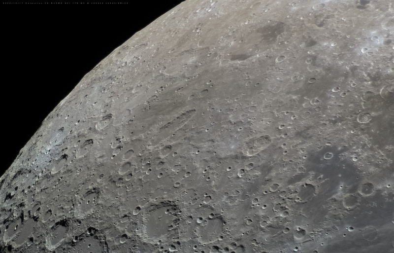

Natürlich breitet dieser gewöhnliche Celestron seine Flügel nur bei wirklich gutem Seeing aus - hier zum Beispiel einige Fotos, die bei außergewöhnlich guten Bedingungen aufgenommen wurden:

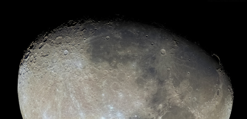

oh, ein Osterei! Passend zu den kommenden Feiertagen.
Diese Ansicht ist für mich gewöhnungsdürftig. Ob die tatsächlichen Farben auf dem Mond so sind? Sie gehen auf meinem Bildschirm ins blaue und fast rosa?
Dennoch sind die Aufnahmen hervorragend! Eine großartige Schärfe und Klarheit! Solche Fotos sieht man nicht oft. Bei dieser Aufnahme hat der "Goldene Henkel" seinen Namen verdient. Ich bin begeistert.
Gruß Manfred
Hallo Manfred,
danke für deinen Kommentar. "Was ist die wahre Farbe des Mondes" ist ein gutes Thema für Diskussionen am Weihnachtstisch, aber auch Gegenstand endloser Reflexionen, Analysen und Versuche meinerseits. Das Bild von der Kamera kommt fast monochromatisch, schwarz und weiß. Was kommt als nächstes? Ist die „echte“ sandgelbe Farbe, die wir mit bloßem Auge und im Okular des Teleskops beobachten? Oder sind die "echten" coolen Grüns, die wir auf den Bildern gesehen haben, die von den Apollo-Crews aus dem Orbit aufgenommen wurden? Oder vielleicht olivgrünes, warmes Grün, das auf den Bildern der japanischen Sonde Kaguya zu sehen ist? Vielleicht ist diese einfarbige, silbergraue Farbe die wahrhaftigste? Immerhin haben wir es auf Fotos gesehen, die von den Apollo-Astronauten an ihrem Landeplatz aufgenommen wurden, wo sie vor einer Kulisse aus sanften, silbrigen Mondformationen posierten ...
Meine Meinung zu diesem Thema ändert sich ehrlich gesagt hin und wieder, ich suche immer noch nach Antworten - aber das ist der Spaß an der Arbeit mit Mondbildern. Viele Leute denken, dass dies ein totes, ausgebeutetes Thema ist, zu dem es nichts Neues zu sagen gibt. Nichts könnte falscher sein... :-)
Ein Weißabgleich auf der Oberfläche des Monde zur Eichung der Farben wäre tatsächlich hilfreich. Gibt es da Erfahrungen?
Peter
Um ehrlich zu sein, verwende ich nur die Methode „mit dem Auge“ und entscheide willkürlich, was sich in einem bestimmten Moment „natürlich“ anfühlt. Die Frage ist, wo der Weißpunkt zu suchen ist, da er durch den Einfluss der Atmosphäre zu längeren Wellenlängen verschoben wird. Sollten wir diesen Einfluss berücksichtigen und akzeptieren, dass das tiefer über dem Horizont aufgenommene Foto „objektiv“ eine andere Farbe hat, oder sollten wir immer nach der „wahren Farbe des Mondes“ suchen – befreit vom Einfluss der Atmosphäre. Es ist wirklich eine Frage des Geschmacks und eine völlig willkürliche Methodik, die in der Astronomie üblich ist. Schauen Sie sich nur das Beispiel der Bilder des Webb-Teleskops an ...
