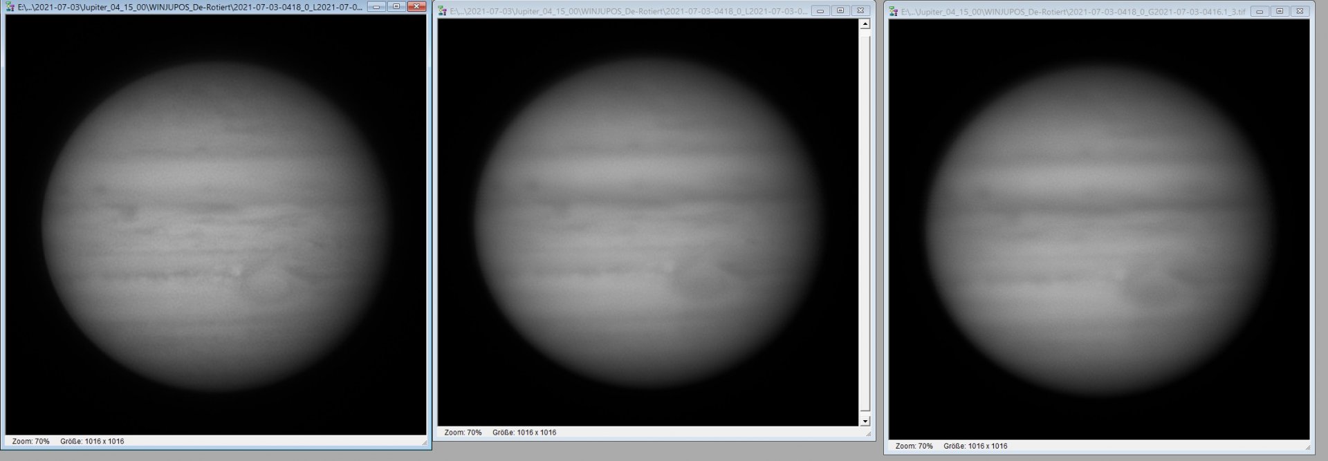

- Jupiter sah in jedem Kanal sehr brauchbar aus und mit vielen Details. Bei der Auswertung der je 60s langen Videos kamen aber maximal 20% der besten Frames ab einer Qualität von 50 zustande. 20% sind nicht viel, aber wenn ich die Farben übereinander lege, wird die Qualität im Endeffekt wesentlich besser, ähnlich wie beim Stacken. Oder sehe ich das falsch?

- wenn ich in Registax nur leicht die Schärfe anhebe, erhalte ich merkwürdige Muster kreuz und quer. Das hatte ich bei Farbaufnahmen zwar auch, aber nicht so ausgeprägt. Woran könnte das liegen?
