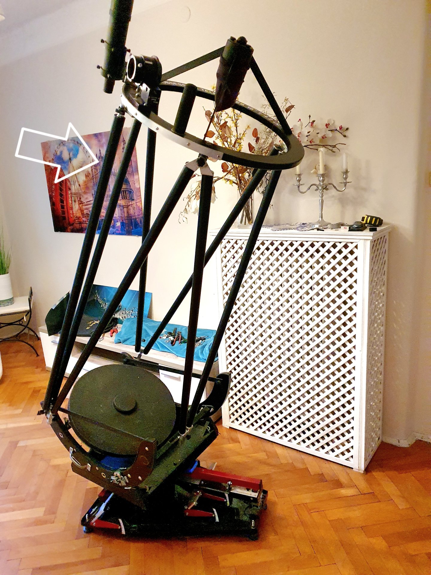

Hi, ich würde gerne für meinen 18" UC Obsession den zu flexiblen und nur an drei Punkten( Gitterrohr mit leider nur 6 Streben statt 8) Monoring aus Holz durch etwas steiferes ersetzen. Es darf aber nur um 1kg bis max. 1.5kg schwerer werden. Eine mögliche Lösung wäre ein Monoring aus Carbon.
Lässt sich das mit einfacher Ausrüstung selber bewerkstelligen und wie geht man dabei vor?

die Schwachpunkte beim Gitterrohrtubus sind ja häufig die Schraubverbindungen der Stangen.
Die Gitterkonstruktion wurde zwar von den Profiteleskopen übernommen, jedoch mit dem Unterschied, dass dort die Gitterkonstruktion zu einem "quasi Volltubus" verschweißt sind, also fest zusammengefügt und daher in sich viel stabiler sind als jede Schraubverbindung.
Ein weiterer Punkt ist, dass die Stangenkonstruktion als "Serrurier Fachwerk" konzipiert wurde und sich dadurch die Biegekräfte von Fanspiegel- und Hauptspiegeleinheit kompensieren können, wodurch die optische Achse erhalten bleibt.
Bei den einfachen Gitterrohr Dobson und Newton wie wir sie kennen, hat man jedoch nur den vorderen Teil der "Fangspiegeleinheit" übernommen, welche sich jedoch aus der optischen Achse wegbiegen kann.
Viele ATM und Amateurteleskope haben daher nur das Aussehen mit den Profiteleskopen gemeinsam, in der Praxis geben die meisten Gitter- und Schraubkonstruktionen häufig schon unter dem Eigengewicht des Hutes nach, geschweige unter Last mit schwerem Zubehör.
Ich habe schon Gitterkonstruktionen gesehen da wanderte der Laserpunkt beim schwenken, um fast 3cm von der Mittenmarkierung des Hauptspiegels weg.
Auch kenne ich Sternfreunde die haben sehr viel Geld für Carbon Rohre ausgegeben, mit mäßigem Erfolg bei der Justage.
Solchen mechanischen Mängel stehen dann häufig schnelle Öffnungsverhältnisse gegenüber, welche aufs Zehntel oder Hundertstel genau justiert sein wollen.
Auch spielt dabei die Nachführung und Montierungsart eine große Rolle, sowie die Position des OAZ.
So können durch Schwenkbewegungen der Gitterkonstruktion, Rotationsbewegungen und damit unterschiedliche Zug- und Druckkräfte entstehen, welche die Gitterkonstruktion nicht halten kann.
Die Schlingenlagerung des UC, funktioniert nur im AZ-Modus und bei dicken Spiegelträger halbwegs gut.
Auf der EQ-Plattform macht die Rockerbox jedoch eine Dreh- und Kippbewegung, so das der Hauptspiegel hin und her rutschen kann.
Auch hat die Schlingenlagerung die Tendenz den Spiegelträger einzuschnüren und somit asymmetrisch zu belasten.
Als beste Spiegellagerung hat sich eigentlich die Zentral- bzw. Mittenaufhängung herausgestellt.
Denn dadurch entstehen keine Druckstellen durch Seitliche Auflagepunkte, die Spiegel verrutschen nicht und bei Kantenstellung entsteht nur wenig bis gar kein Knickastigmatismus bzw. Potatochip Effekt.
Lange Rede, kurzer Sinn, ein teurer Carbonhut macht vielleicht noch kein justierstabiles Teleskop?

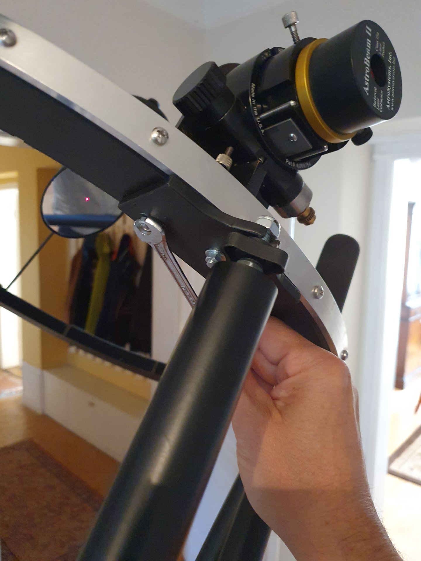

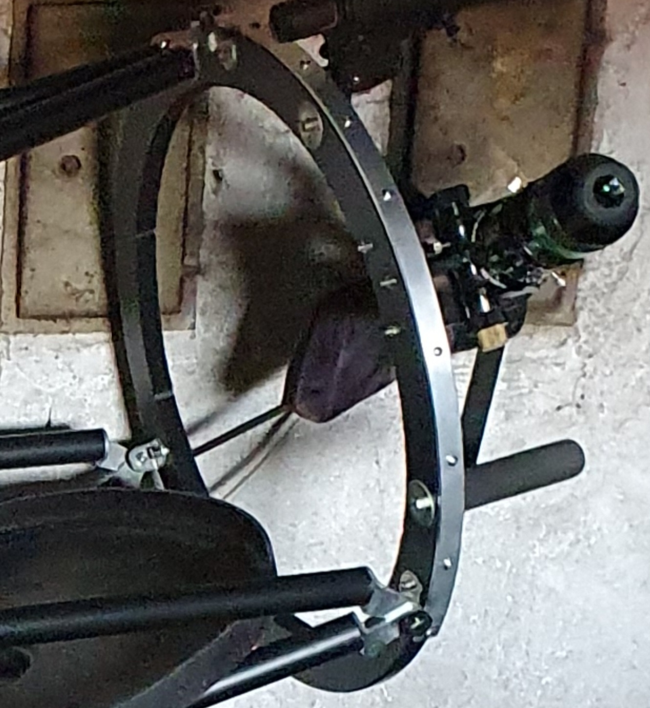

Meine spontane Lösung( abgekupfert ) sah zunächst so aus, daß bringt schon mal was:
Ich habe eine dicke Aluleiste gebogen und am Holzring angeschraubt.
Die endgültige Lösung, falls mir nicht was anderes noch einfällt, ist die extra Stange:

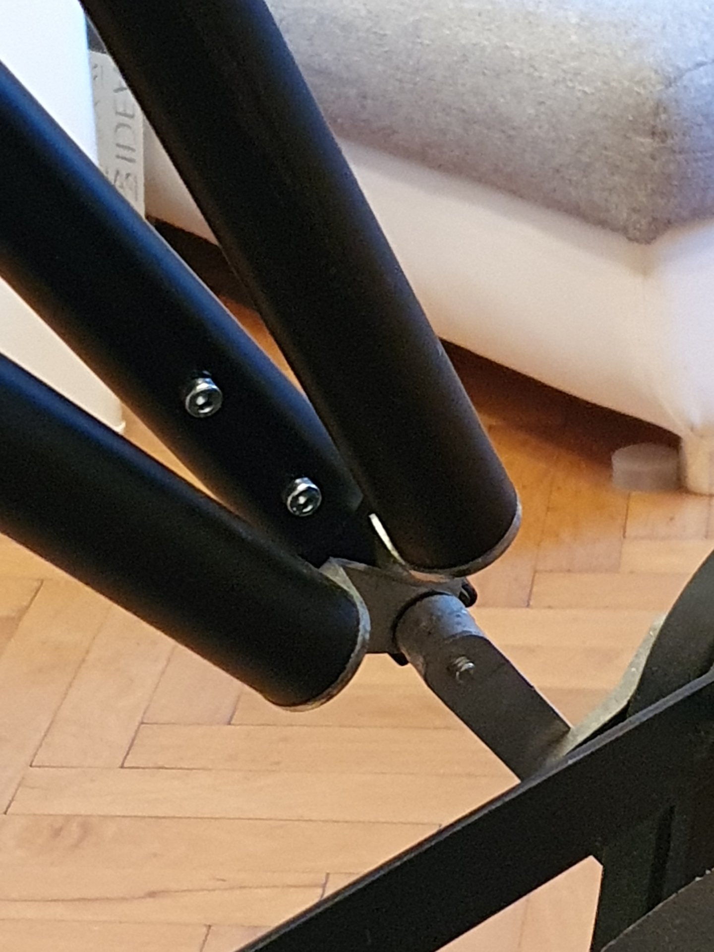

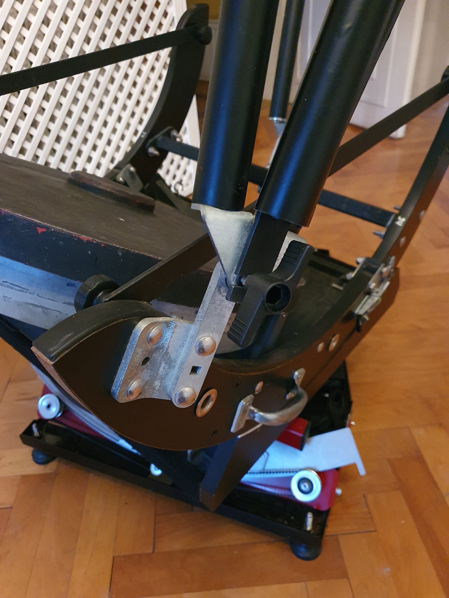

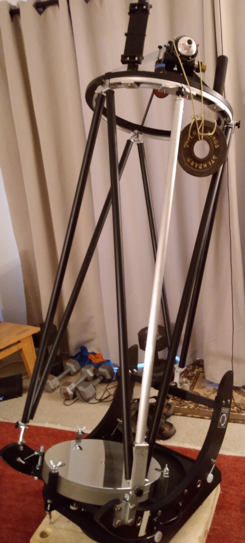

Hallo Leute heute konnte ich den nun fertiggestellten Umbau erfolgreich testen:
Die Abweichung des Laserpunktes auf dem Hauptspiegel ist beim Schwenken des Teleskops in der Höhe um den Faktor 20 geringer und liegt nun bei ca. 0.5mm, also bin ich extremst zufrieden.
Erreicht habe ich das durch viel Tüfteln und Probieren verschiedener Möglichkeiten.
Die Lösung war schließlich eine 7 Stange welche direkt unter dem Fokusierer am Monoring befestigt wird, die Idee stammt von einem Amerikaner auf CN, wobei ich die Konstruktion etwas verbessert habe, statt kompliziert herzustellende Winkelbleche, verwende ich nur ein normales Blech. Kostenaufwand gering, Bastelaufwand auch, Montageaufwand sehr gering, keine Probleme mit der Gewichtsverteilung am Tubus. Ich kann nur jedem Besitzer einen UCs von Obsession mit 6 Stangentubus raten, diesen Umbau durchzuziehen, es lohnt sich sehr, wenn man hohes Auflösungsvermögen und hohe Vergrösserungen sinnvoll nutzen will, ohne nach jedem Schwenk wieder neu justieren zu müssen.

Hallo Mike,
prima eine einfache Lösung ohne viel Aufwand und im Grunde sieht es noch so aus wie vorher.
Ich bin schon gespannt darauf, ob man den Umbau auch in deinen Fotos zu sehen bekommt, Dejustage wirkt sich ja neben der Grenzschicht ebenfalls sehr schädlich auf den Strehl aus.
Ich wünsch dir jedenfalls viel Erfolg damit!
LG
Danke Quanten,
ja der Umbau verändert das "coole styling" des Gerätes nicht und ist auch rückbaubar.
Ich denke es wird vorallem die Quantität der guten Fotos steigern da weniger Ausschuß.
