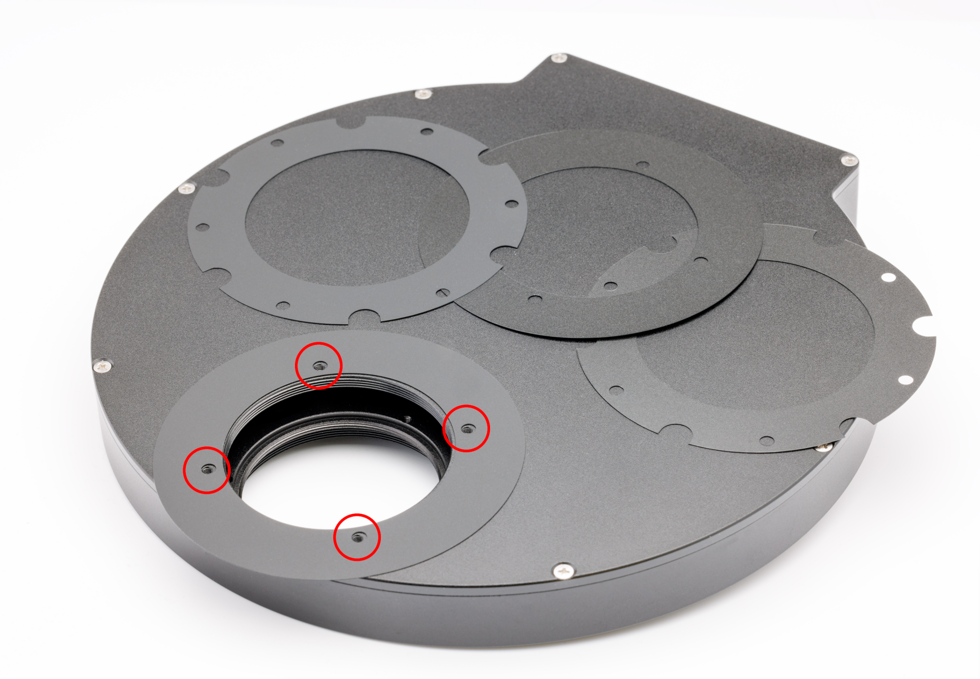

Hi zusammen,
die Blenden auf meinem Foto dienen zur Dichtung zwischen Kamera und Filterrad, sowie einem vorne angebrachten OAG. Und sorgen dafür, dass seitlich kein Licht hereinkommt. Aber die unbenutzten Bohrungen decken sie leider nicht ab. Und ja, die sollten standardmäßig dabei sein. Ich habe sie bei meinem letzten Filterrad extra dazu bestellt, dabei waren auch schon welche mit dabei.
Die Idee mit Panzerbandschnipsel hatte ich zu Beginn auch. Zuerst einfach auf der Außenseite, was mich aber optisch gestört hätte. Dann die Überlegung sie auf die Innenseite anzukleben, aber ich hatte da zu viel Angst, dass diese sich irgendwann mal lösen. Dann macht man Flats, und dann hängt da so ein halber Fetzen über dem Bild. Aber ich bin da auch äußerst paranoid, muss ich gestehen. :D Wenn man das richtig macht, wird da wohl sicher nichts passieren.
