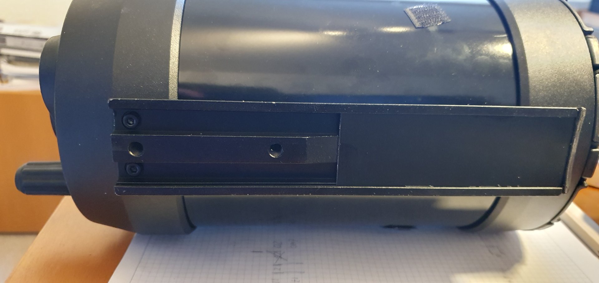

hat schon mal jemand eine Montageschiene an einem Skywtcher EQ5 getauscht? Es gibt da so eine Abdeckung, die sehr fest sitzt. Muss man die wirklich zerstören, um an die Schrauben zu kommen?
meine Anbauten sind in der Summe so schwer, dass meine Dec Achse aus dem Gleichgewicht kommt. Jetzt müsste ich eine längere Schiene dranbauen z.B. 33cm, falls die Länge ausreicht.

Du meinst die zwei Innensechskant auf der linken Seite?
Ok beim Gleichgewicht an der Rec Achse spricht man wohl eher von der Montierung, auch wenn das Ungleichgewicht durch das Teleskop verursacht wird. Ich meine die versteckten Schrauben auf der rechten Seite. Alternativ könnte man die alte Schien mit der längeren Schiene verschrauben
Wie schon beschrieben, sind die Schrauben rechts durch eine Platte verdeckt, die möglicherweise eingeklebt ist. Es ist ein Celestron SC 5

Man spricht normalerweise von dem Ding, an dem man arbeitet, und wenn ich mir deine Signatur anschaue, ist die Schiene an einem Celestron C5?
Die kleine Gummi- oder Plastik Abdeckung rechts an der Stirnseite der Schiene (roter Pfeil) ist normalerweise geklebt, die muss weg, dann solltest du die lange Abdeckung nach rechts rausschieben können.
