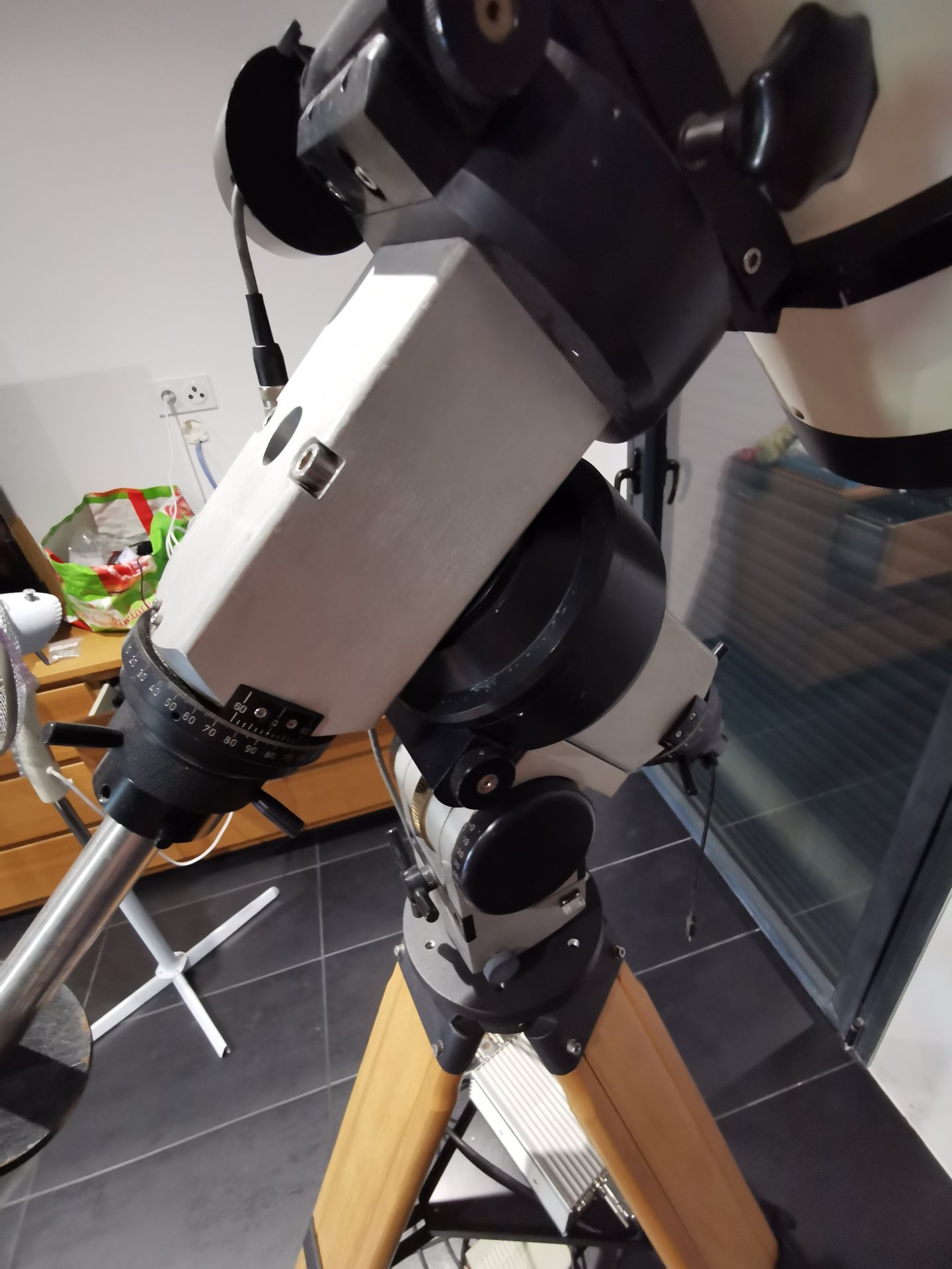

ja, man kann die M100B zerlegen. Habe sie auch, allerdings ist sie seit dem Sommer im Wohnzimmer zusammengebaut, noch nicht verwendet!
Wenn du von oben auf die Montierung schaust, sind zwei große Imbusschrauben zu sehen. Die musst du rausschrauben, dann kannst du den Oberteil abnehmen! Aber Achtung-schwer!
Viel Spaß mit der Montierung, eine Beschreibung habe ich bis jetzt auch nicht!
VG. Heinrich

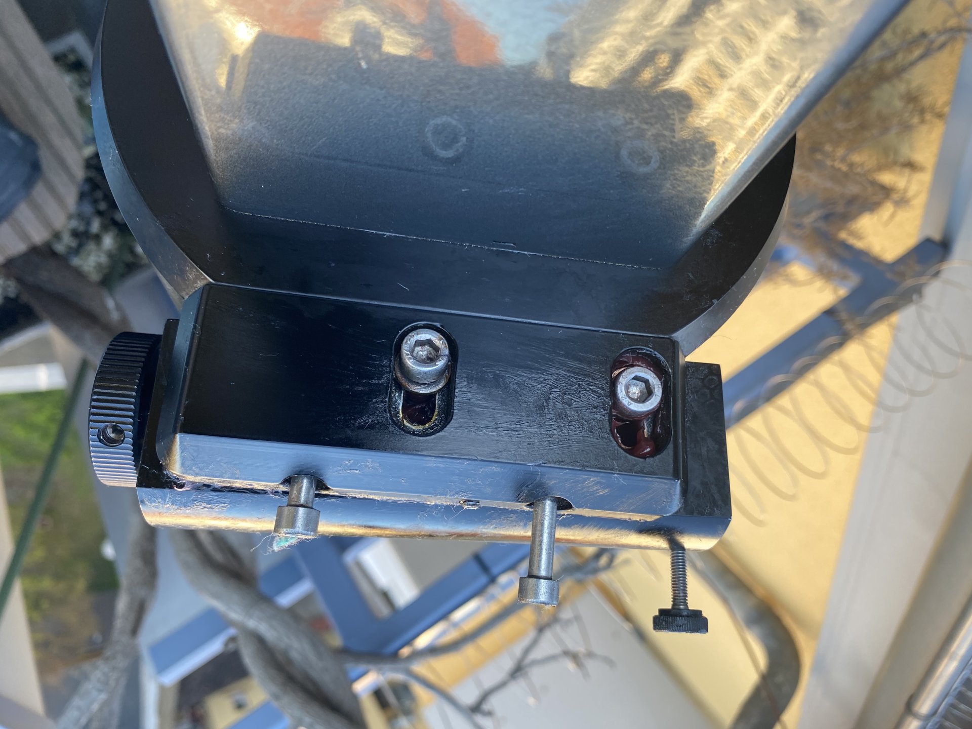

Moin und danke Heinrich,
meine M 100 B scheint diese Imbusschrauben wohl nicht zu besitzen (siehe Bilder). Wahrscheinlich gab es mehrere Ausführungen der Montierung. Mach doch mal ein Foto und stell es hier ein (Bilder sagen mehr als tausend Worte :) ).

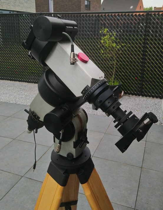

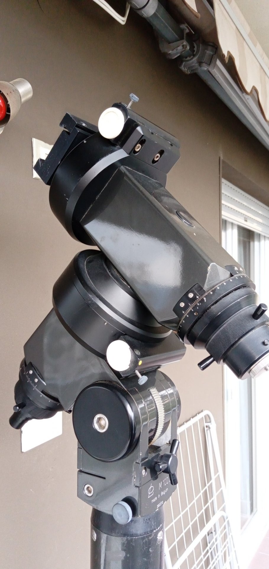

hallo Axel, hier ein Foto von meiner Montierung, da siehst du dir zwei Imbusschrauben, womit die Montierung zusammengeschraubt wird.
Was ist ein Altitude Imbus?
LG Heinrich

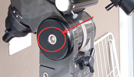

Hi.
Ist bei meiner ein 12 imbus. Anbei das einzige Dokument was ich besitze
VG
Sven
Hi zusammen,
ja der 14er passt. Gibt's tatsächlich im Baumarkt in relativ guter Qualität für 5 Öcken.

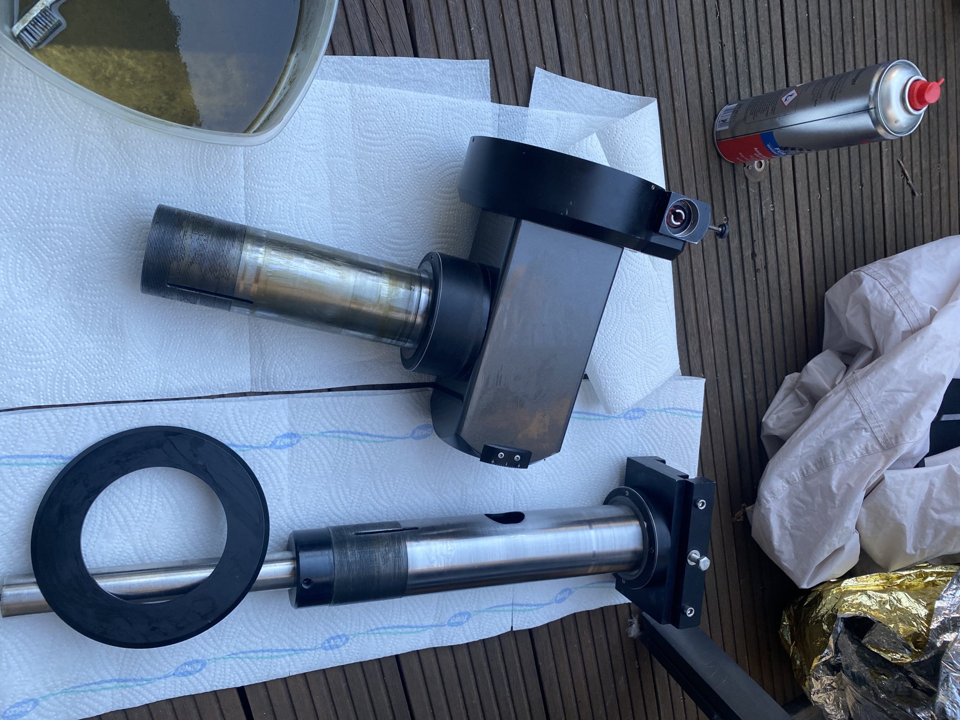

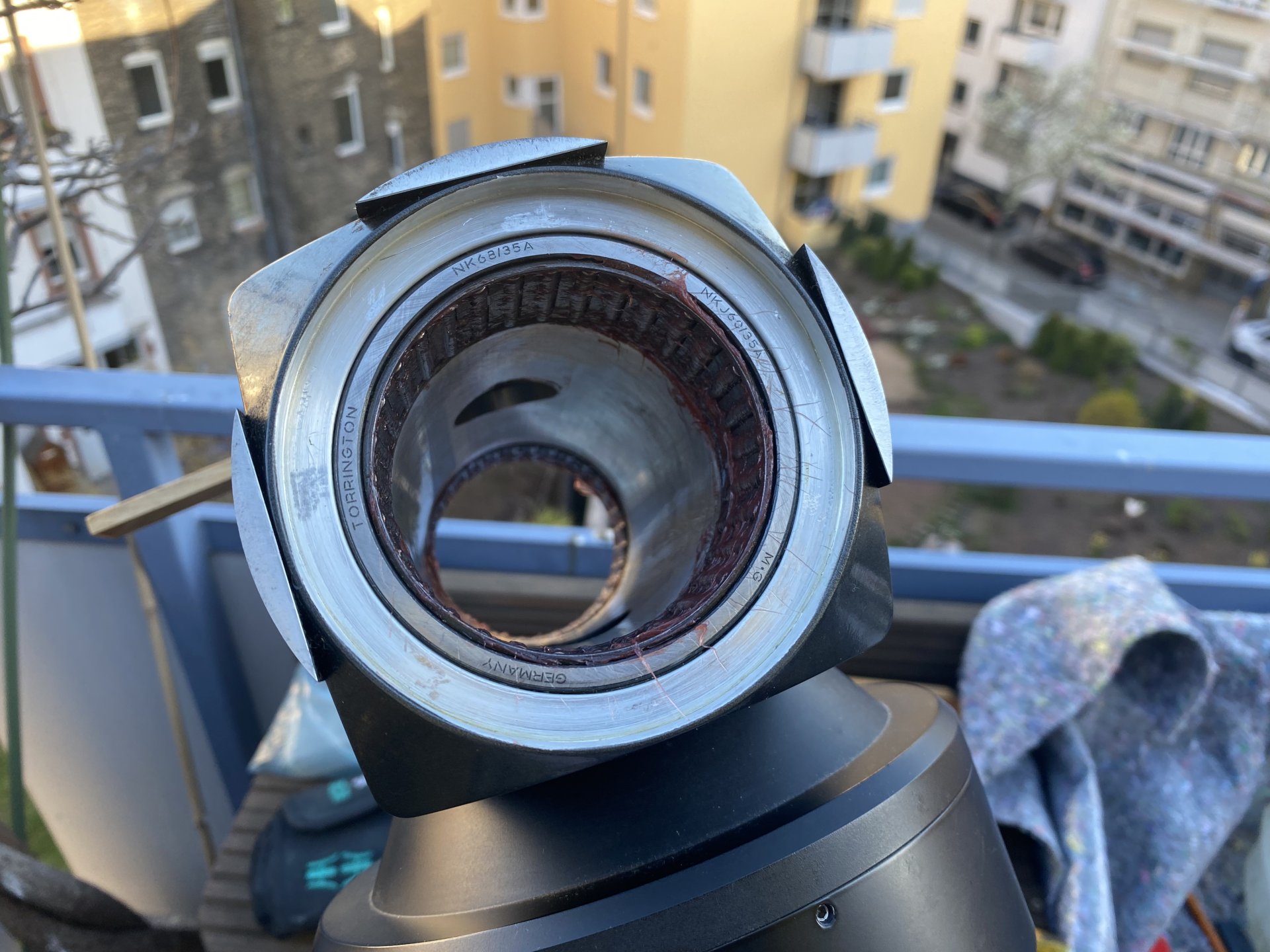

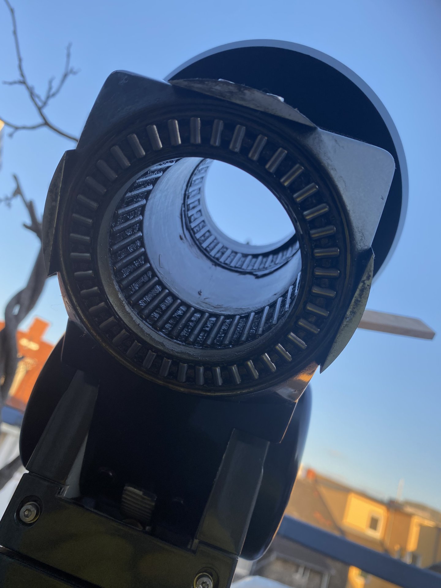

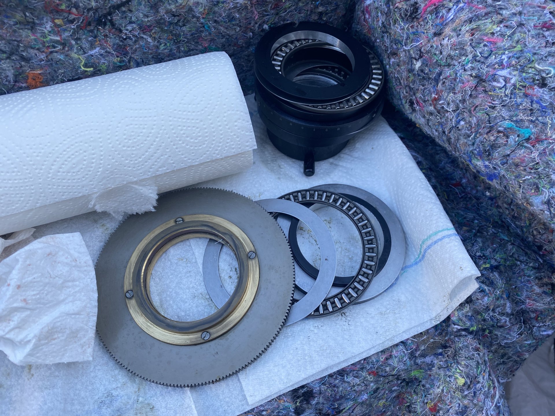

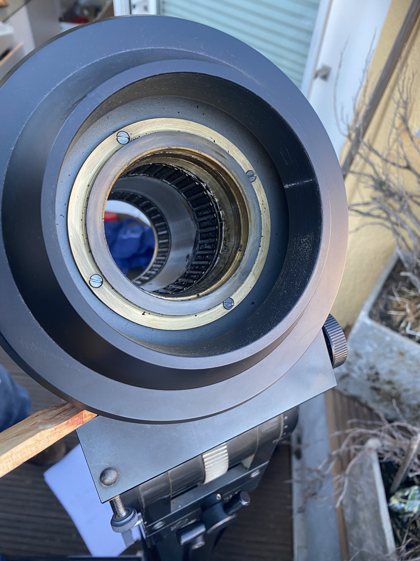

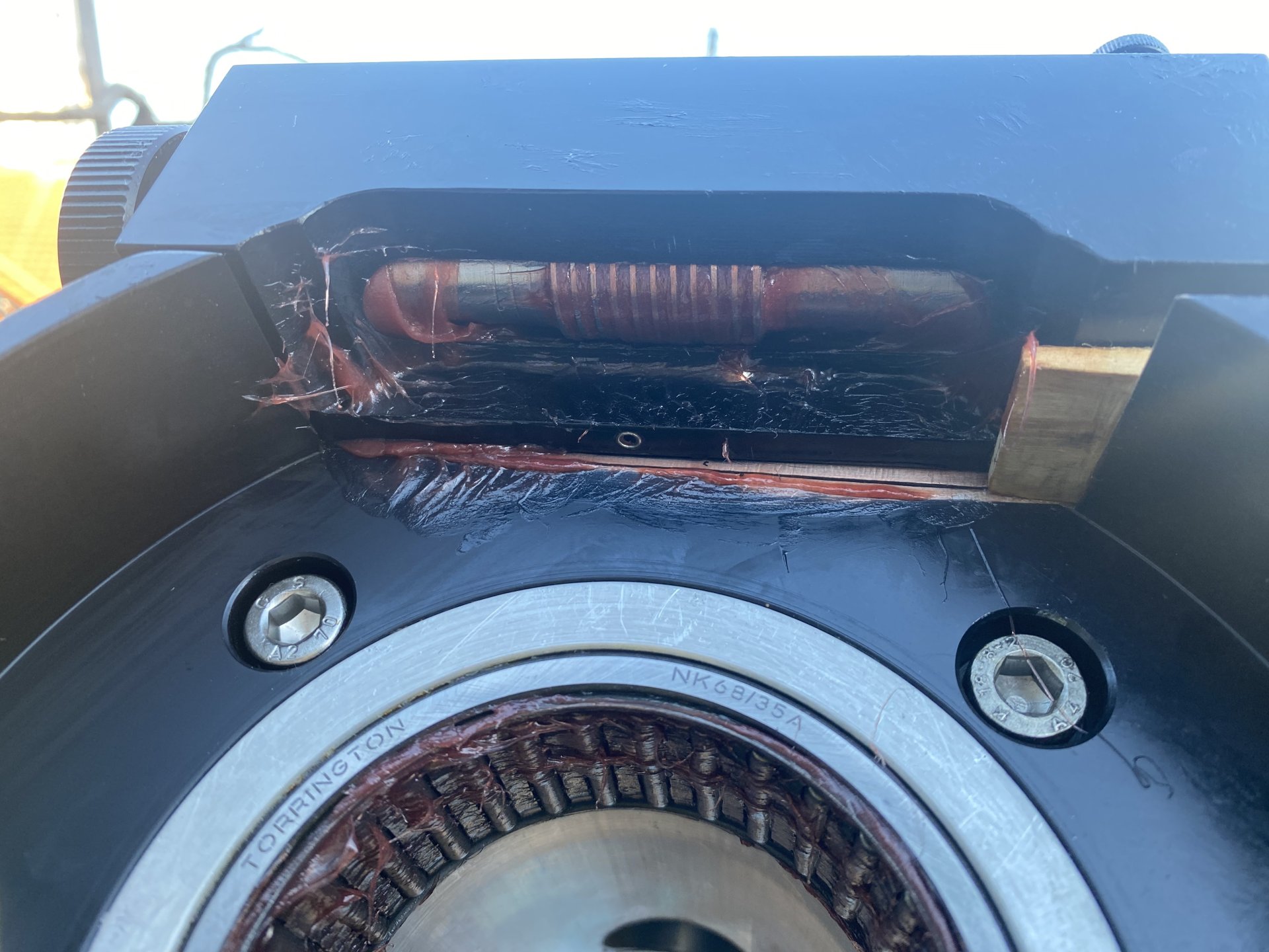

Ich habe gestern die Monti komplett zerlegt, gereinigt und neu gefettet. Da hat sich schon einiges an Dreck angesammelt und es sind auch einige Dinge zu beachten. Ich berichte (wahrscheinlich über Ostern).
LG Axel
Hi zusammen,
LG Axel

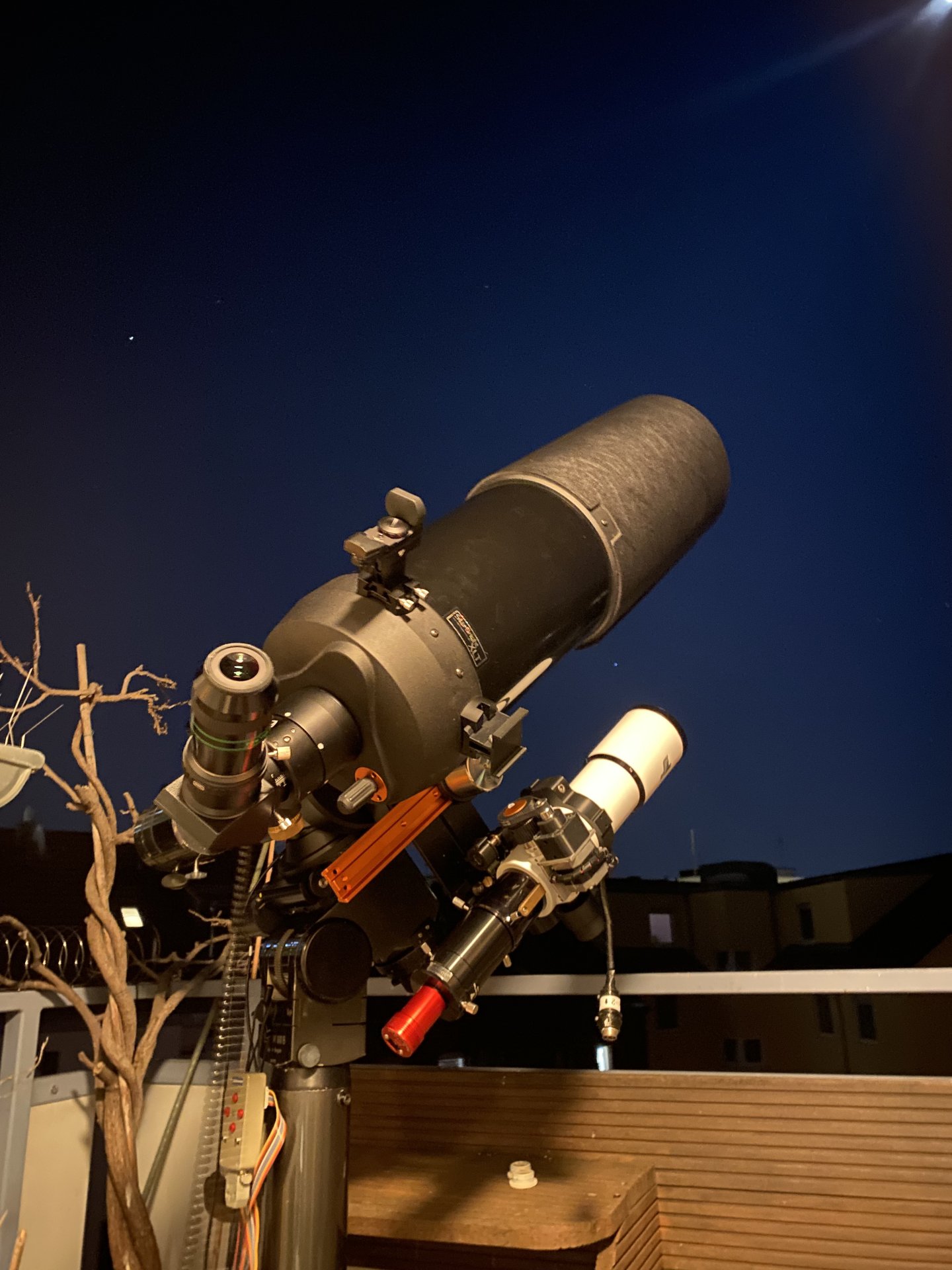

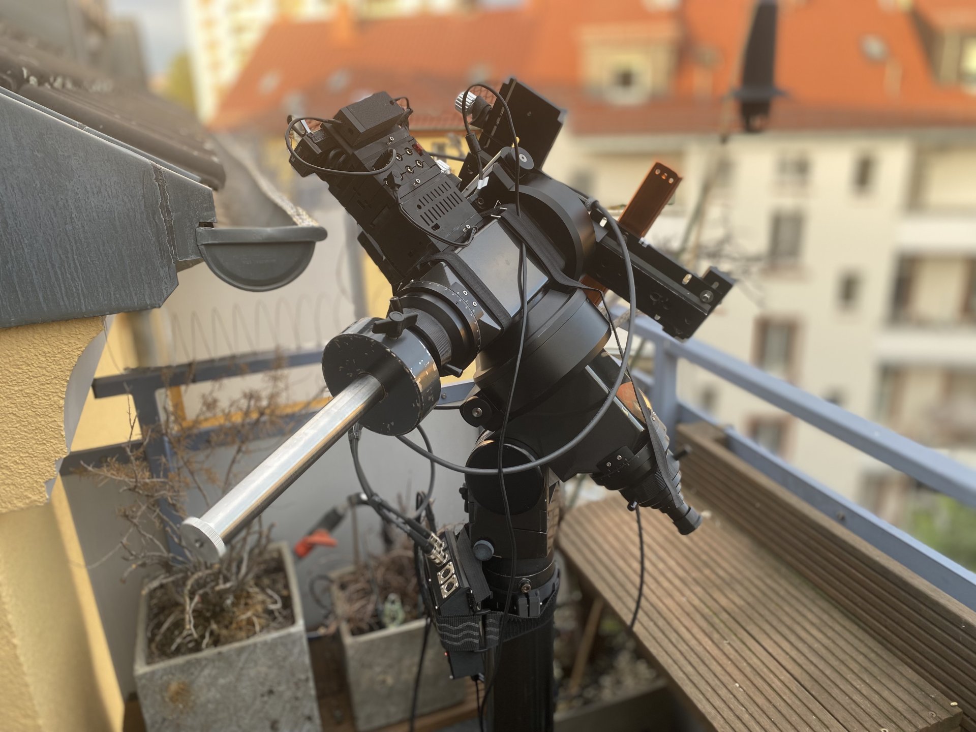

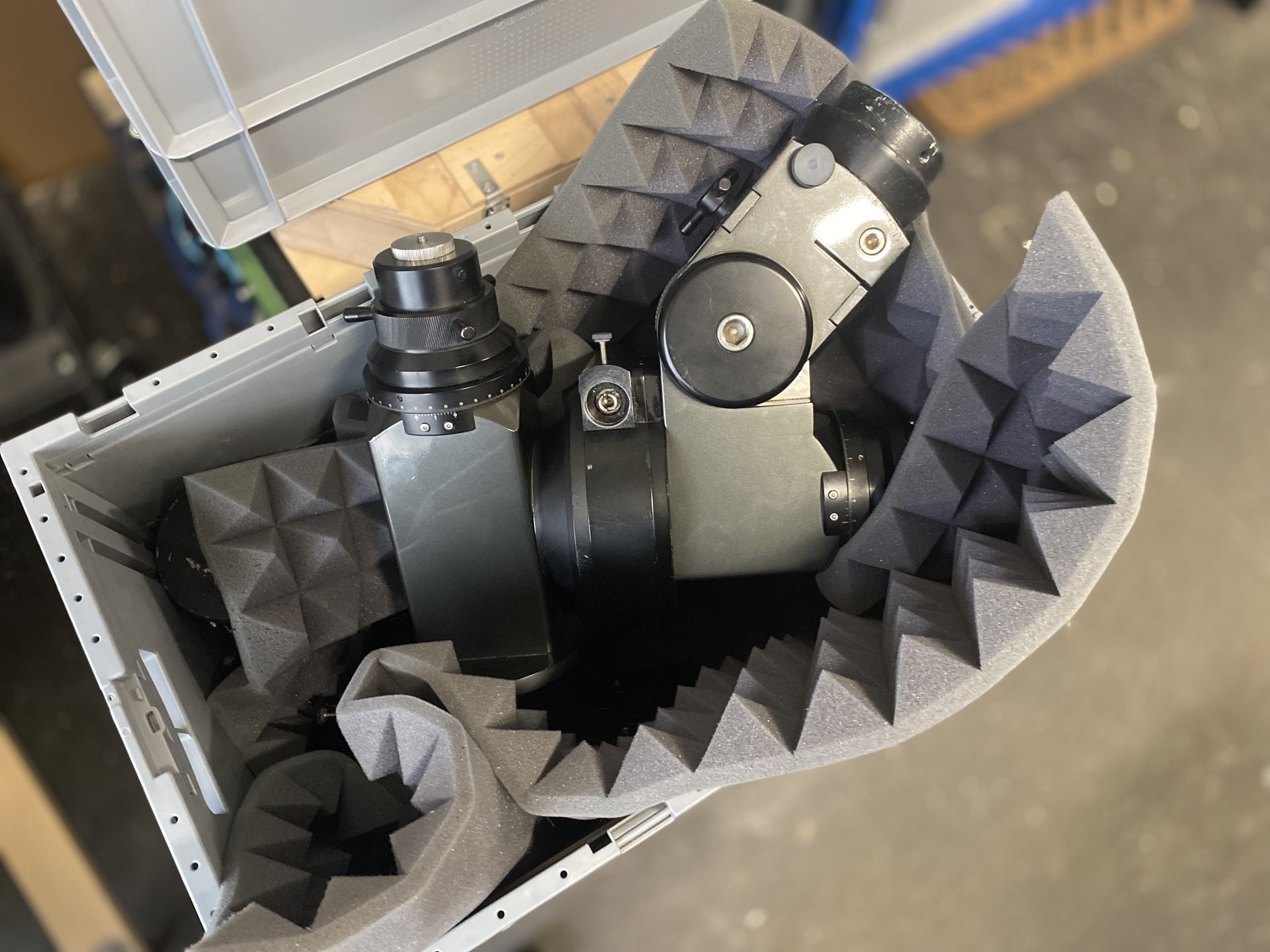

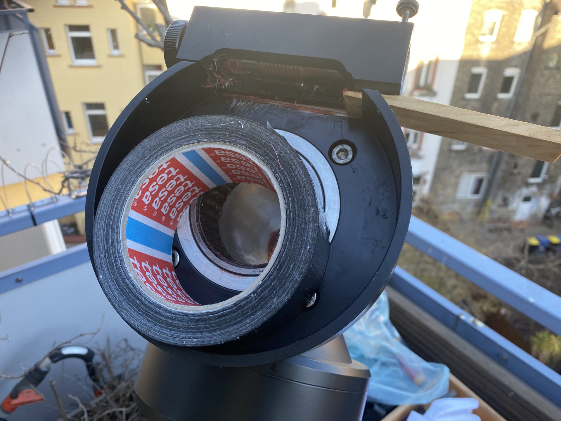

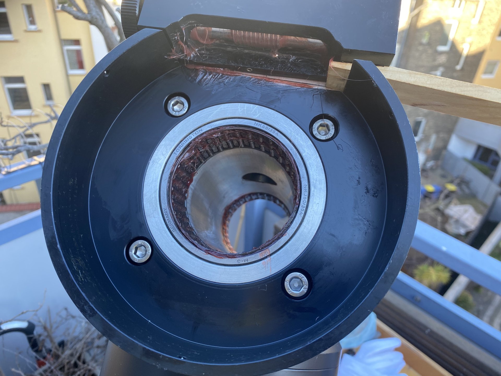

Dazu hier ein paar Bilder von der Aktion. Ein Bericht für den Stepperumbau folgt.
Wie Ihr seht, ist ein Pi mit Stellarmate und diversen Zubehörstacks verbaut (die Doku dazu gibt es noch nicht).

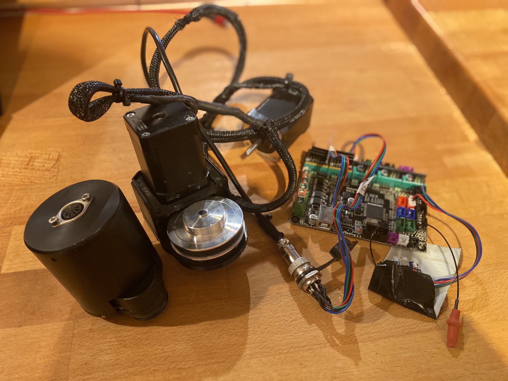

Und hier noch ein paar der Innereien.
Die Steuerung ist übrigens eine OnStepX mit einem Fysek E4. Auf dem ersten Bild im oberen Post schon mit OnStepX und neuen Steppern. Auf dem zweiten Bild im oberen Post das "Firstlight" noch mit der FS-2, die ich mittlerweile verkauft habe.

Hier habe ich die Reihenfolge der Lager und Scheiben dokumentiert. Die RA und DEC-Achse sind praktisch identisch aufgebaut:
- Zahnrad
- Wälzlager
- 2 x Kugellager für Achse
- Wälzlager
- Skalenring
- Feststellring

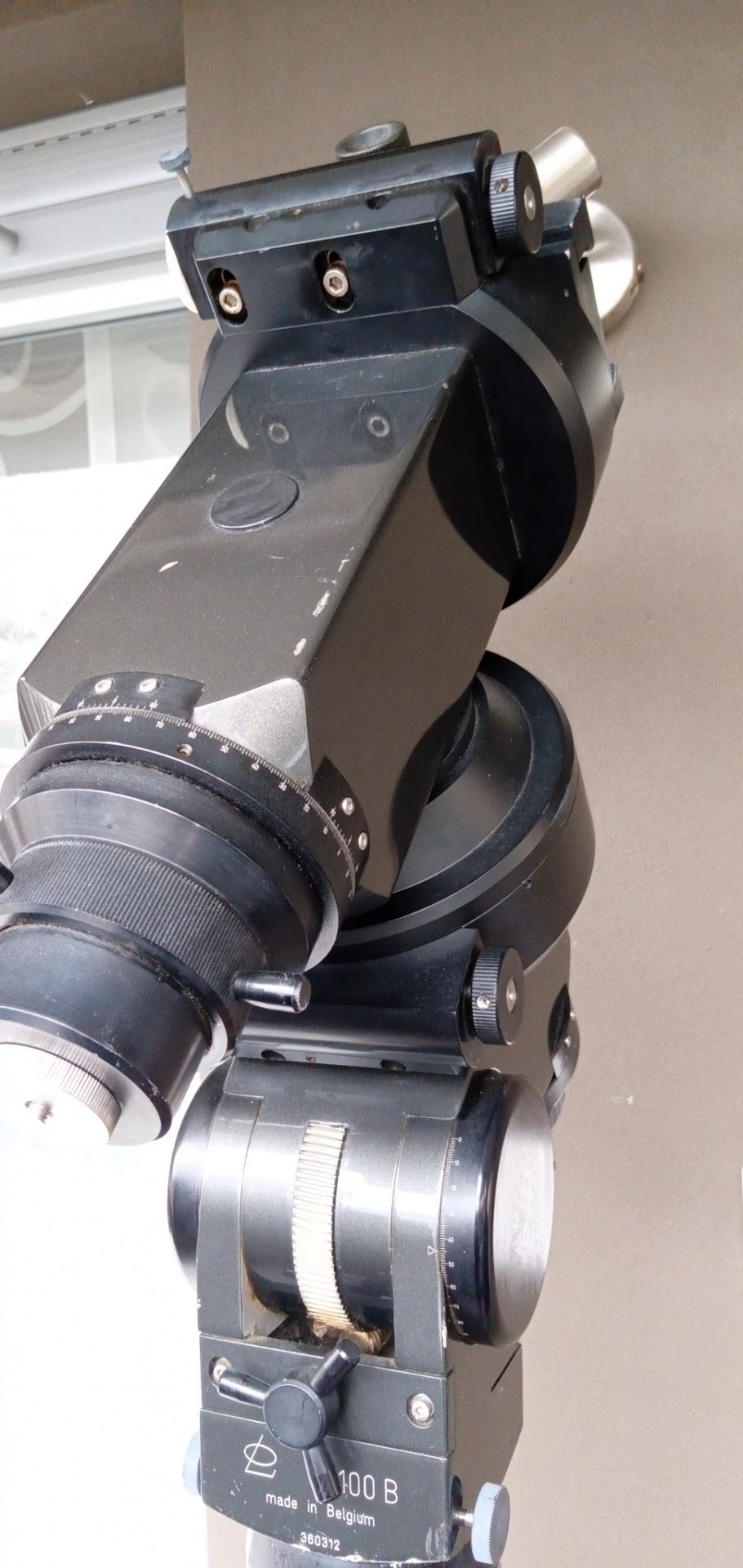

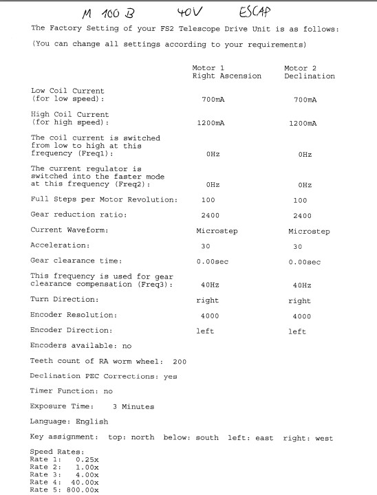

Zu Ihrer Information: M100B mit FS2-Steuerung, Werkseinstellung.
Ken
