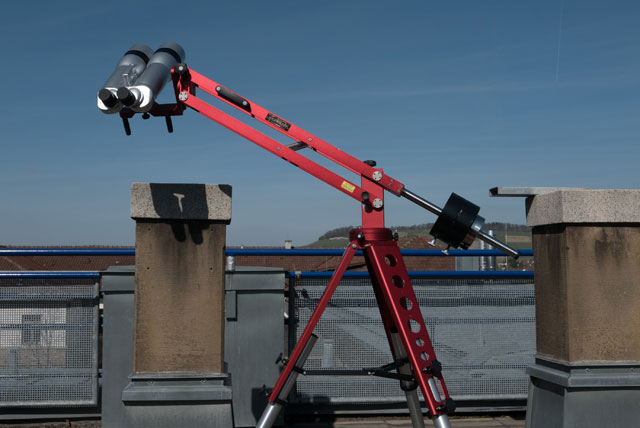

Die ursprüngliche Montierung dafür war die Leonardo von 10Micron. Das hat auch wunderbar funktioniert, nachdem wir das Fernglas mit einer Prismenschiene ausgestattet hatten, um es bequemer auf die (optionale) Prismenklemme der Leonardo zu setzen. Die Fotogewindeschraube des Fernglases ist nämlich nicht im Schwerpunkt, sodass die Montage sonst echt übel war – triff mal die kleine Schraube mit dem großen Fernglas... aber wenn das Fernglas mal auf der Montierung war, war das ganze sehr komfortabel:
10Micron Leonardo mit 100mm Großfernglas
Es gab eigentlich nur zwei Probleme: Den fehlenden Sucher, und dass das Ganze doch nicht ganz so transportabel ist, wie man es von einem Fernglas erwartet – allein die Gegengewichte... Für die Öffentlichkeitsarbet ist die Leonardo klasse, aber so ein ungewohntes Großfernglas ist dafür weniger geeignet (entweder traut sich keiner, den Augenabstand einzustellen, oder ein Kind zieht das Gerät so begeistert zu sich, dass das Objekt nicht mehr drin ist), sodass wir die Leonardo für die Öffentlichkeit mittlerweile meist mit einem 80/600-Refraktor kombinieren. Das ist auch mit den Gästen kompatibler, die nur schnell reinschauen wollen, gerade bei einem Stand auf Kinderfesten oder in der Fußgängerzone nimmt sich kaum einer die Zeit...

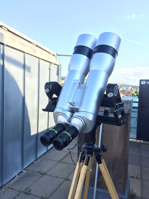

Die transportablere Alternativ-Montierung war dann die APM-Gabelmontierung auf einem Berlebach Report, zusammen mit den digitalen Teilkreisen von Nexus DSC. Das ist auf dem Berlebach noch okay (für bis zu 40x auf jeden Fall, und für Hochvergrößerung ist es eh nicht ausgelegt), auch wenn noch ein Stativ mit höhenverstellbarer Mittelsäule her soll – für mehr Komfort, die Einblickshöhe variiert doch ein wenig. Schade, dass es für die Montierung keine fertige Tasche gibt. Die Aufnahme der Montierung für das Fernglas mit zwei Schrauben am Fernglas und großen Befestigungsschrauben ist wesentlich praktischer als eine einfache Fotoschraube; ich hoffe nur, dass wir die beiden Befestigungsschrauben für das Fernglas nie verlieren...
Die digitalen Teilkreise funktionieren auch ganz gut, aber das Einstellen der Referenzsterne ist der berühmte Pain in the Ass – dank des bequemen 45°-Einblicks des Binos ist Peilen nicht ganz trivial, vor allem Richtung Zenit. Ein Sucher muss her...

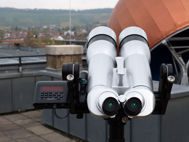

Ein erster Test, ob ein Leuchtpunktsucher vom Platz überhaupt passen würde, war vor einiger Zeit ganz vielversprechend:
Bino mit Schubs-To und Leuchtpunktsucher – Maßarbeit

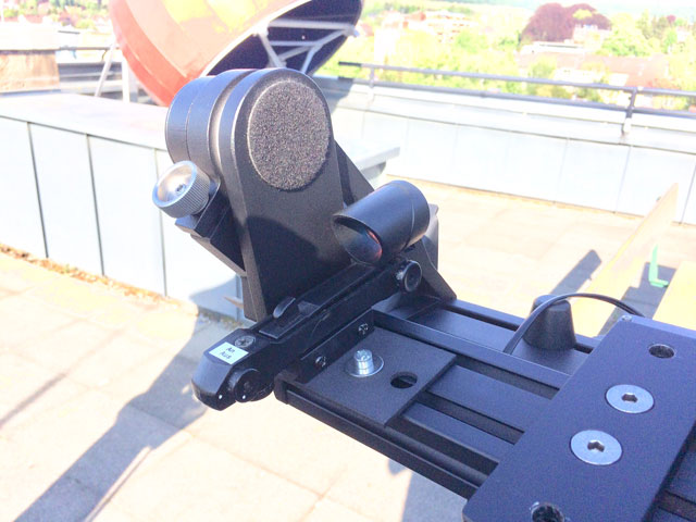

Fertig gibt's natürlich nichts, aber wozu leben wir im Zeitalter des 3D-Druckers? Also ließ ich mir eine Platte mit Schwalbenschwanz für einen schmalen Leuchtpunktsucher drucken, der hat gerade noch Platz neben dem Bino. Drucken ließ ich bei Online 3D-Druck Service | i.materialise, zusammen mit ein paar Filterschachteln – auf Freunde zurückzugreifen wäre zwar billiger gewesen, dauert aber auch länger... Neulich Nachmittags konnte ich ihn dann endlich montieren, auch wenn ich nur eine Schraube mit Mutter und passenden Unterlegscheiben zur Hand hatte:
Endlich ein Leuchtpunktsucher!
Für ein Vereinsgerät muss natürlich alles beschriftet sein, daher der Aufkleber am Ein/Ausschalter... mit der Größe der Schraublöcher habe ich mich etwas vertan, aber der erste Test hat wunderbar funktioniert: Der Mond am Taghimmel war prima zu finden, auch wenn das Fernglas ein wenig in das Feld vom Sucher reinragt.
