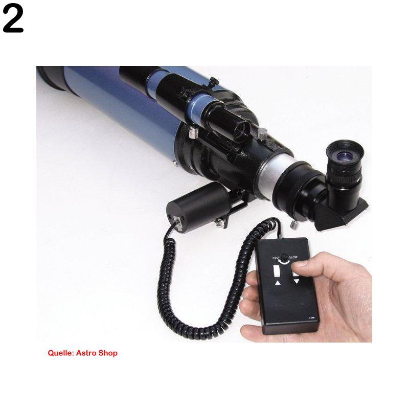

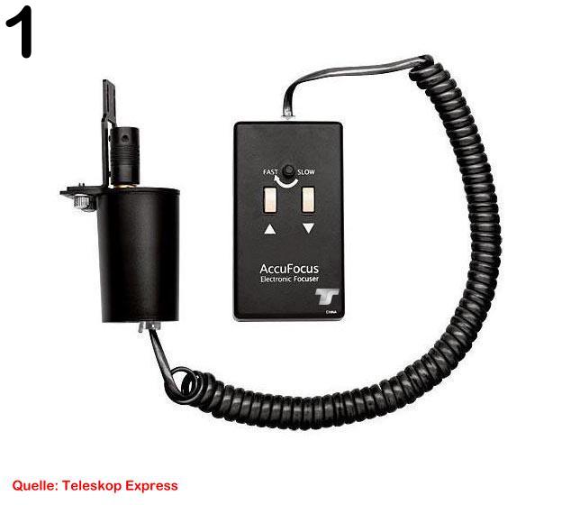

Ich habe mir einen Doublet ED Refraktor von SVBONY zugelegt und möchte an ihm (wie am einer meinem früheren Sky-Watcher Evostar 80 ED) einen Motorfokus auf der Basis des Sky-Watcher Motofokus (siehe Bild 1 und 2) anbauen.

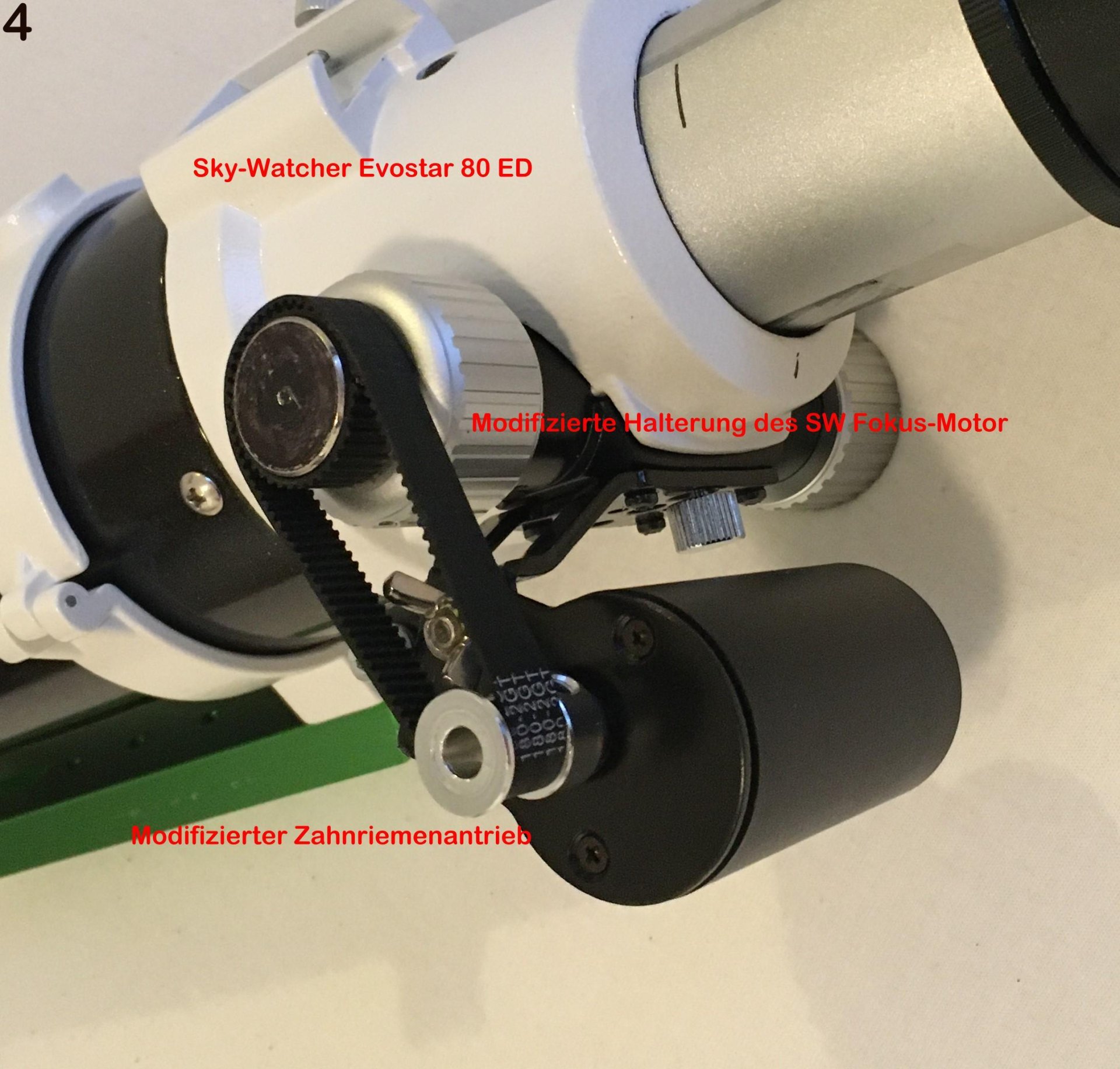

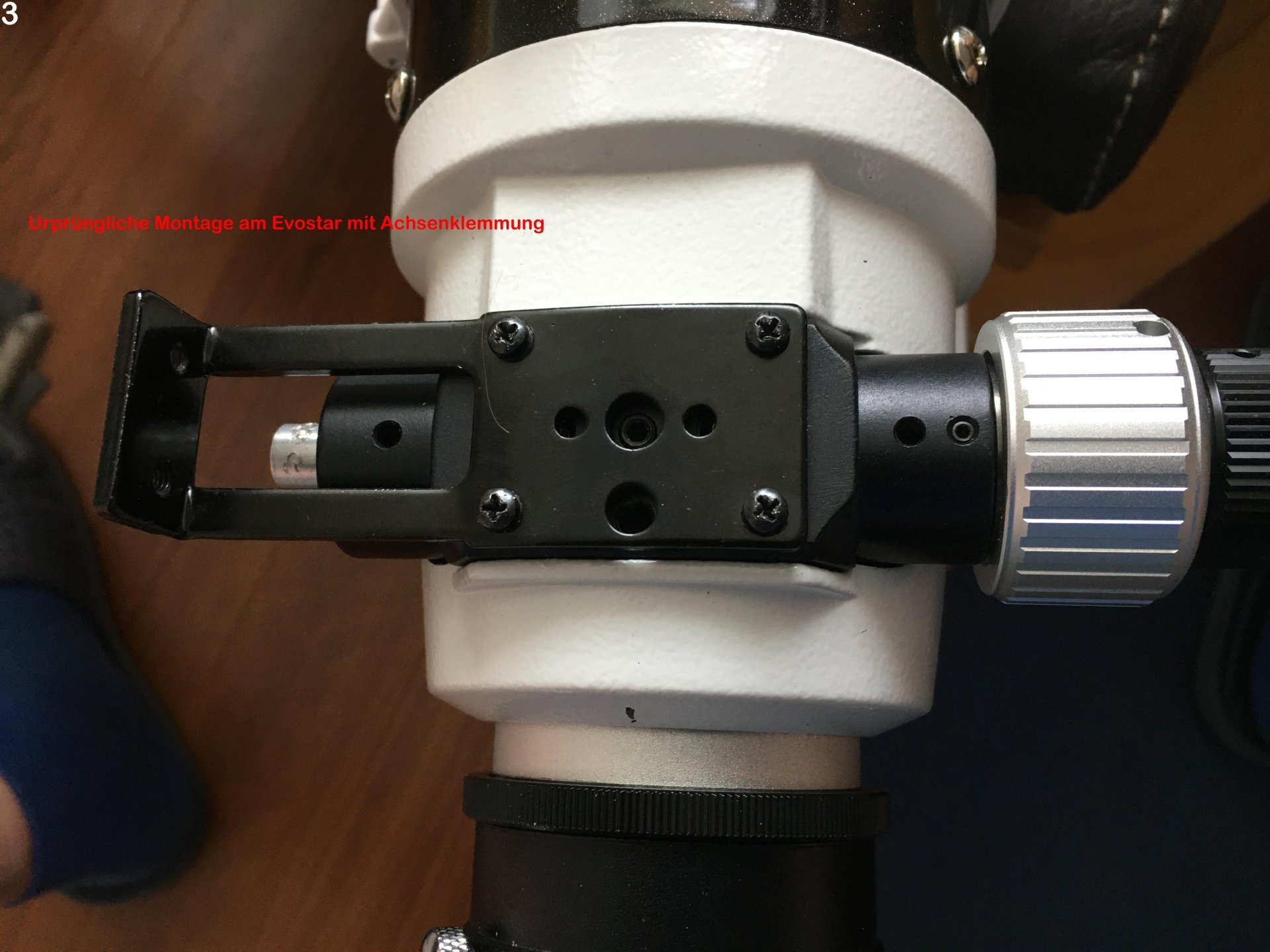

Da ich mit der Klemmung der OAZ-Achse (wie von SW vorgeschlagen - Bild 3) keine guten Erfahrungen gemacht hatte, habe ich den damals auf Zahnriemenantrieb der 1:10 Untersetzung umgebaut, was relativ einfach war. (Bild 4).

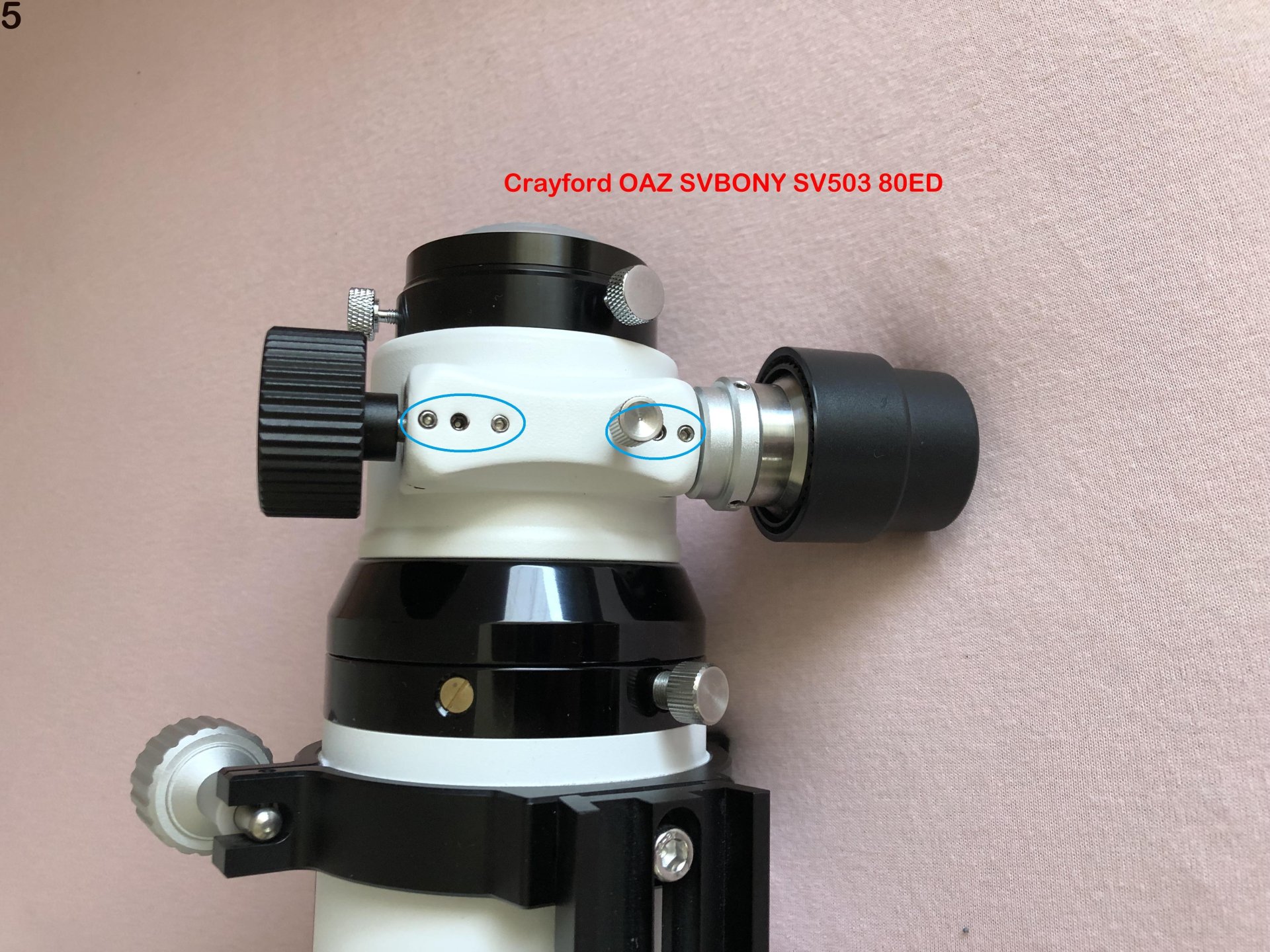

Der Crayford vom SVBIONY ist aber anders gebaut als die von Sky-Watcher, so dass ich mindestens eine andere Halterung für den gleichen Motor benötige.
Daher suche ich hier Experten, die das schon mit diesem OAZ oder einem baugleichen gemacht haben, bzw. die mir mit guten Tipps weiterhelfen können.
