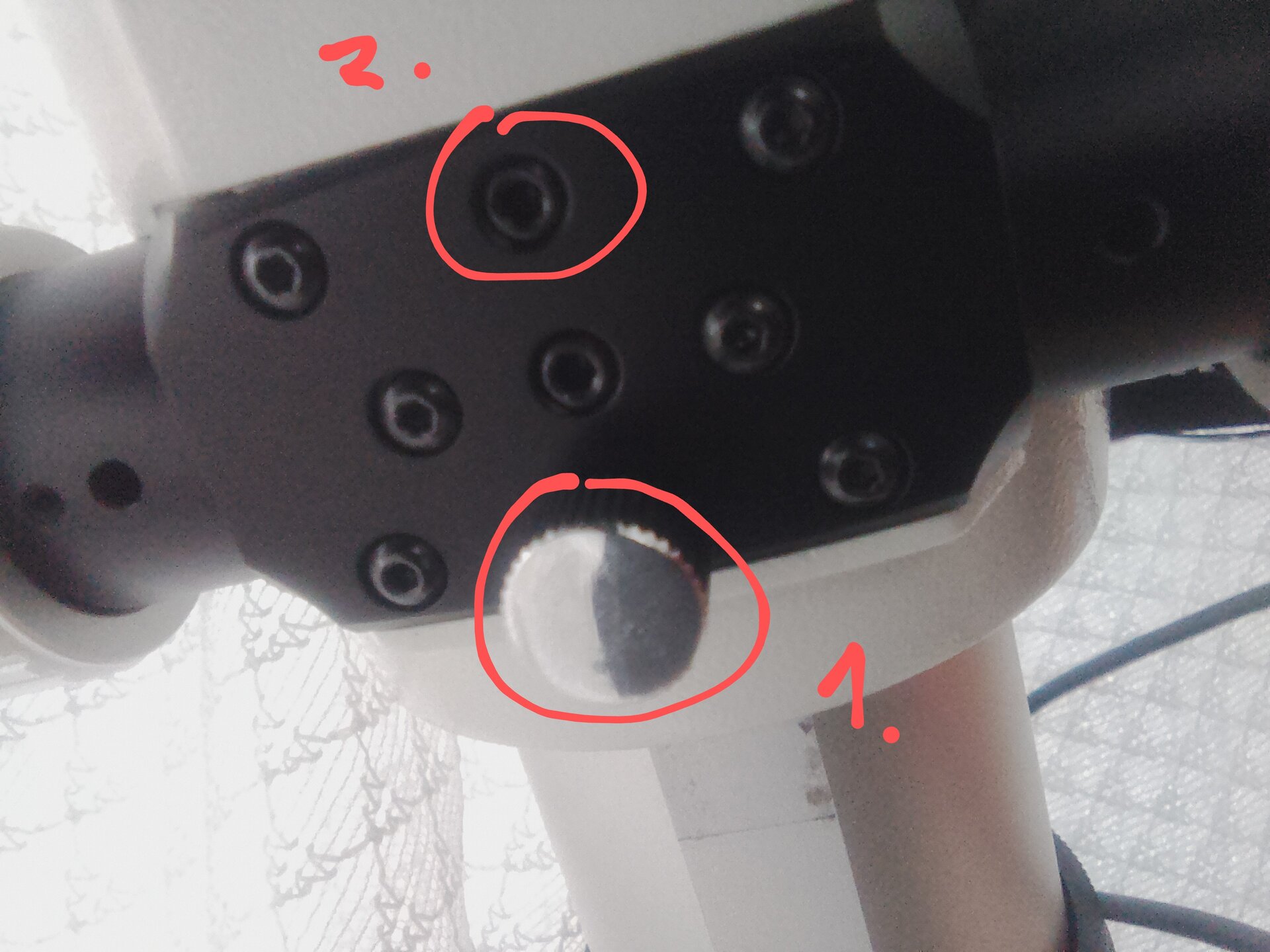

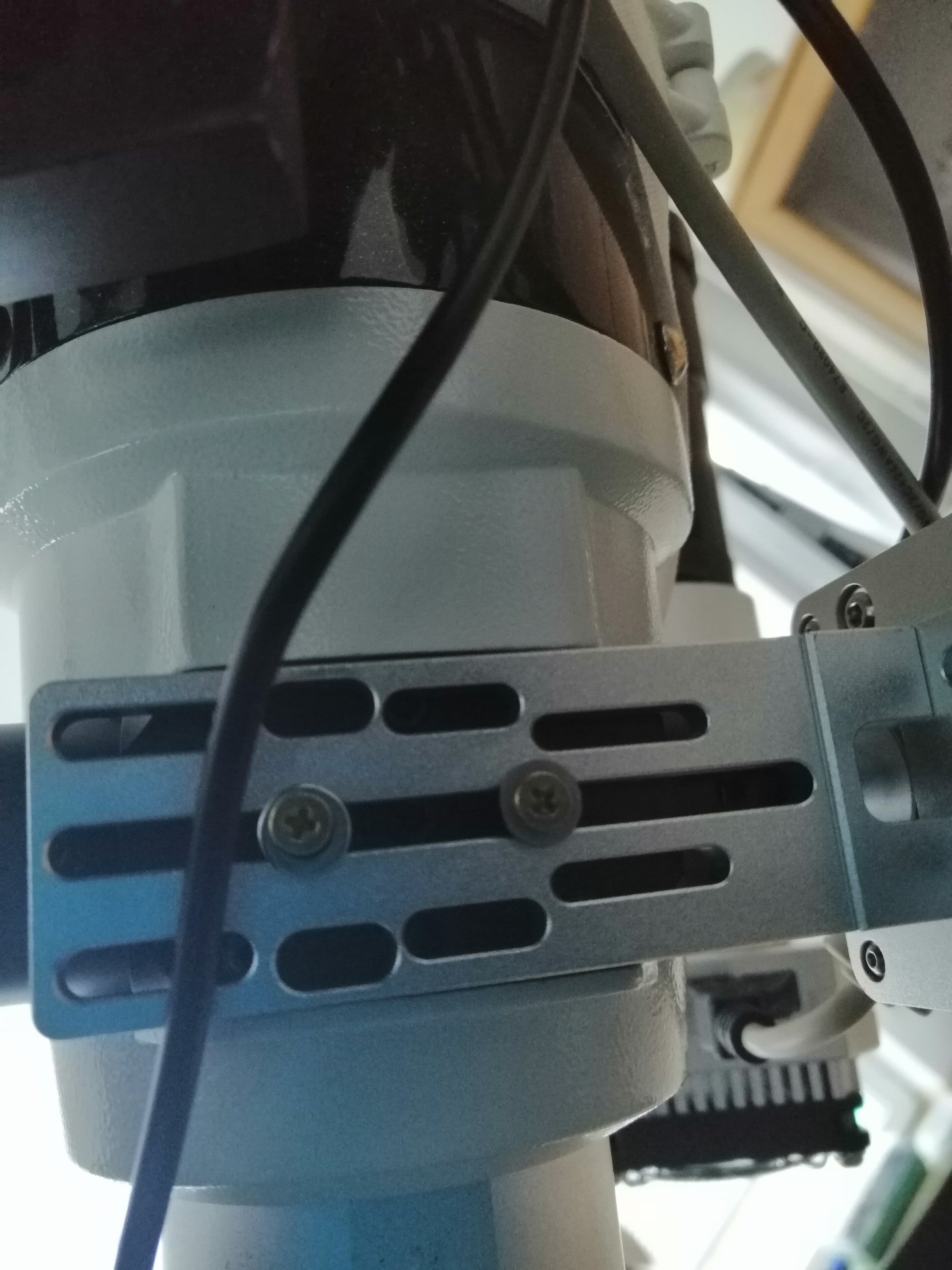

Hallo an alle,
da habe mir auch den Motorfokus von Gemini angeschaut. Siet gut aus und der Preis ist einfach unschlagbar. Ich habe auch Evostar ED 80 und ärgere mich jedesmal, wenn die Canon oder Qhy einfach von alleine runterrutschen. Ich glaube, es hat einen Sinn, den Motorfokus anzuschaffen.
@ Günther Ist es leicht zu installieren?
Schrauben 1 und 2 müssen ersetzt werden? Verstehe ich das richtig? Bitte um dieKorrektur
clear skies, Victoria
Ich habe den Fokus auch bekommen. Passt alles und hat gleich funktioniert. Ich habe nur 2. Schrauben auf etwas längere (20mm) ersetzt.
