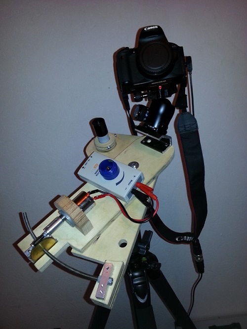

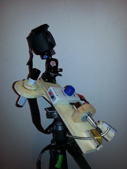

Hallo miteinander,
ich habe mir in den letzten wochen eine Barndoor-Montierung nach dieser Bauanleitung gebaut --> http://barndoor-montierung.npage.de/

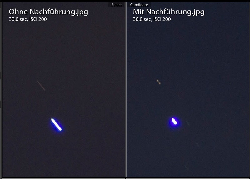

Leider zeigen die ersten Testaufnahmen trotzdem bereits nach 30 Sekunden einen klaren Verzug an den
Sternen. Die Strichspur ist lediglich halb so lange.
Der Radius zwischen Drehachse und der Mitte der M6 Gewindestange beträgt genau 228,5 mm
und der Motor mit Lastunabhängiger Drehzahlsteuerung dreht das Zahnrad mit einer
Umdrehung pro Minute (Nach 20 Minuten lediglich 1 Sekunde Toleranz)
Das Bohrloch für das kleine Sucherfernrohr wurde Senkrecht mit einer Ständerbohrmaschine
eingebohrt. Mit Schrauben wurde das Sucherfernrohr einjustiert.
Damit wurde Polaris angepeilt.
Ich hab leider keinen Lösungsansatz mehr um den Fehler zu finden!
Wie genau muss Polaris angepeilt werden?
Grüße, Andi

Hi Andi,
da Du ja keine Drift in den Bildern hast, gehe ich mal davon aus, dass die Ausrichtung soweit passt. Welche Brennweite hast Du verwendet?
Nach der Sternspur tippe ich eher darauf, dass Deine Barndoor nur mit halber Geschwindigkeit läuft (oder einen Rechenfehler in der Untersetzung hat.
Hi Andi,da hast du was ganz tolles gebaut-die Ausrichtung scheint ok zu sein, aber der Antrieb ist zu langsam-kannst du den Motor nicht schneller regeln?
Ist die Übersetzung richtig gerechnet?
Gruß Hotte
