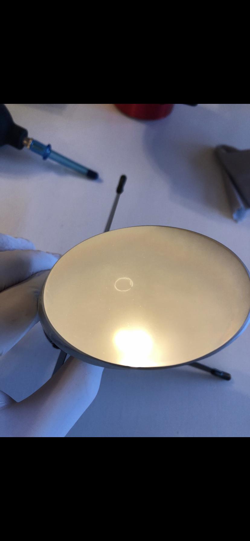

Mir ist seit dem ich auf Mono umgestiegen bin in meinen Bilder und Flats einen Fleck der aussieht wie der Umriss des Fangspiegels aufgefallen. Außerdem ist auf dem Fangspiegel ein kleiner runder Kreis. Der sollte ja normalerweise nichts ausmachen, da dieser nicht ausgeleuchtet wird. Sieht trotzdem komisch aus.

Das ist wirklich sehr nervig. An alle die einen 200dps haben: Haucht mal euren Fangspiegel an. Seht ihr auch sowas? Dieser Kreis ist mit nichts weg zubekommen. Selbst der Ersatzfangspiegel hat sowas. Komisch oder? Ich weiß das Ding ist auch als Offsetmarkierung da aber es sieht so ungewollt aus. Wie gesagt nur sichtbar wenn man den Spiegel anhaucht.

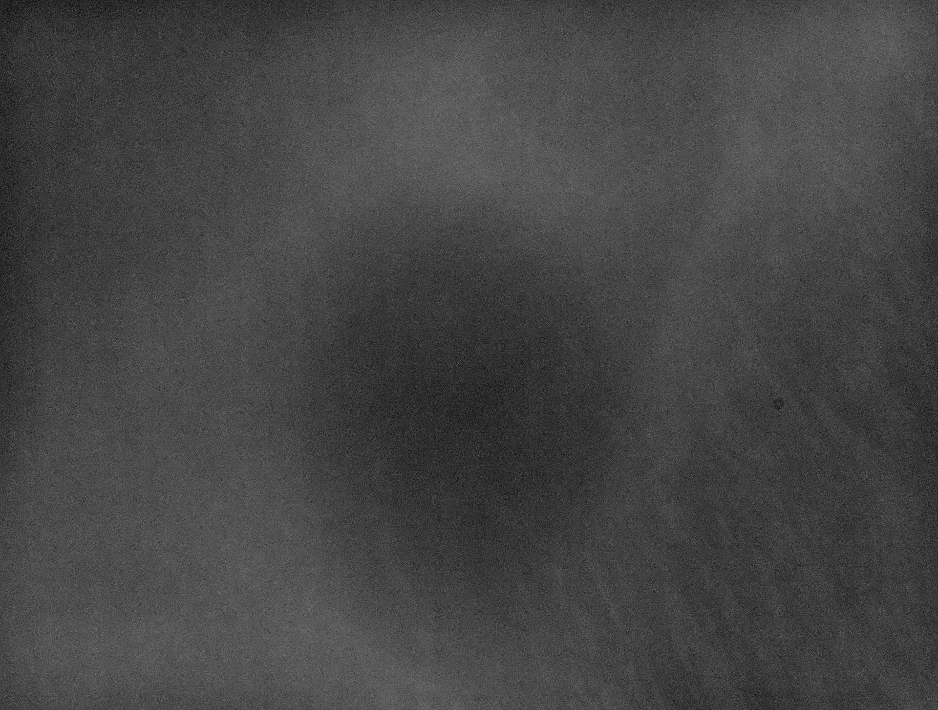

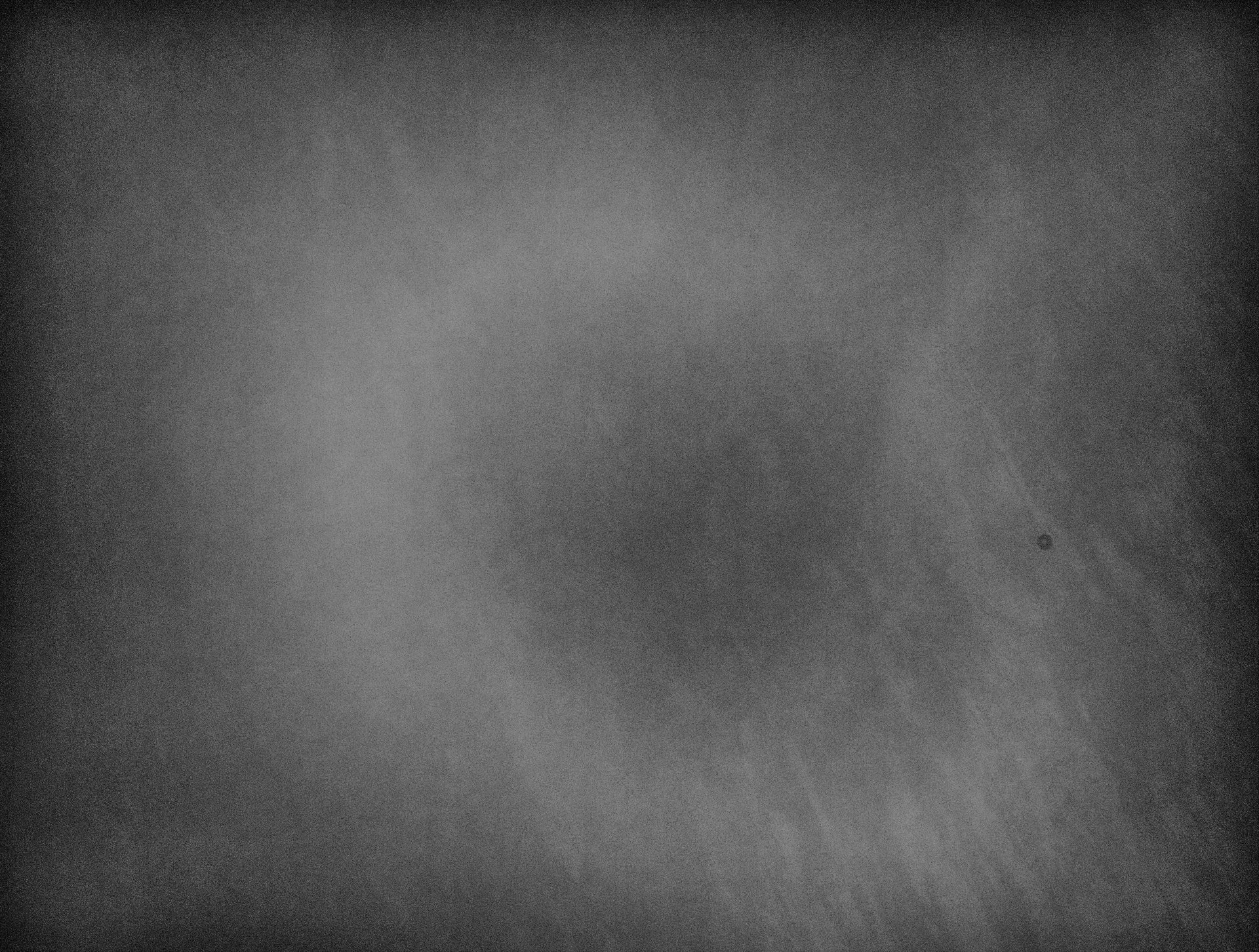

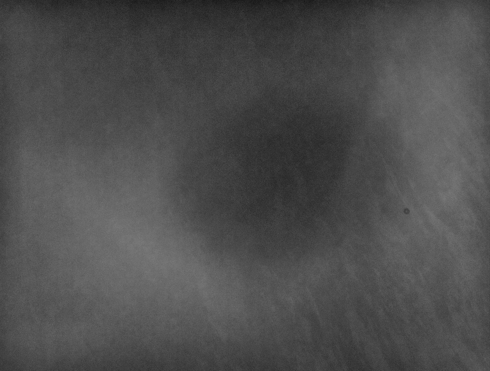

Hier nun drei Flats. Jeweils wurde die Kamera um 45 Grad gedreht und die Vignette aus den Flats entfernt damit man den Effekt stärker sieht.
Zu sehen ist hier ein dunkler Fleck der rotiert (von rechts nach unten). Sonst bleibt alles gleich: Der kleine Dustdounat, die Streifen die aus irgendeinen Grund meine Kamera prduziert und die unterschiedlichen Helligkeitsgradienten die meine Kamera macht.

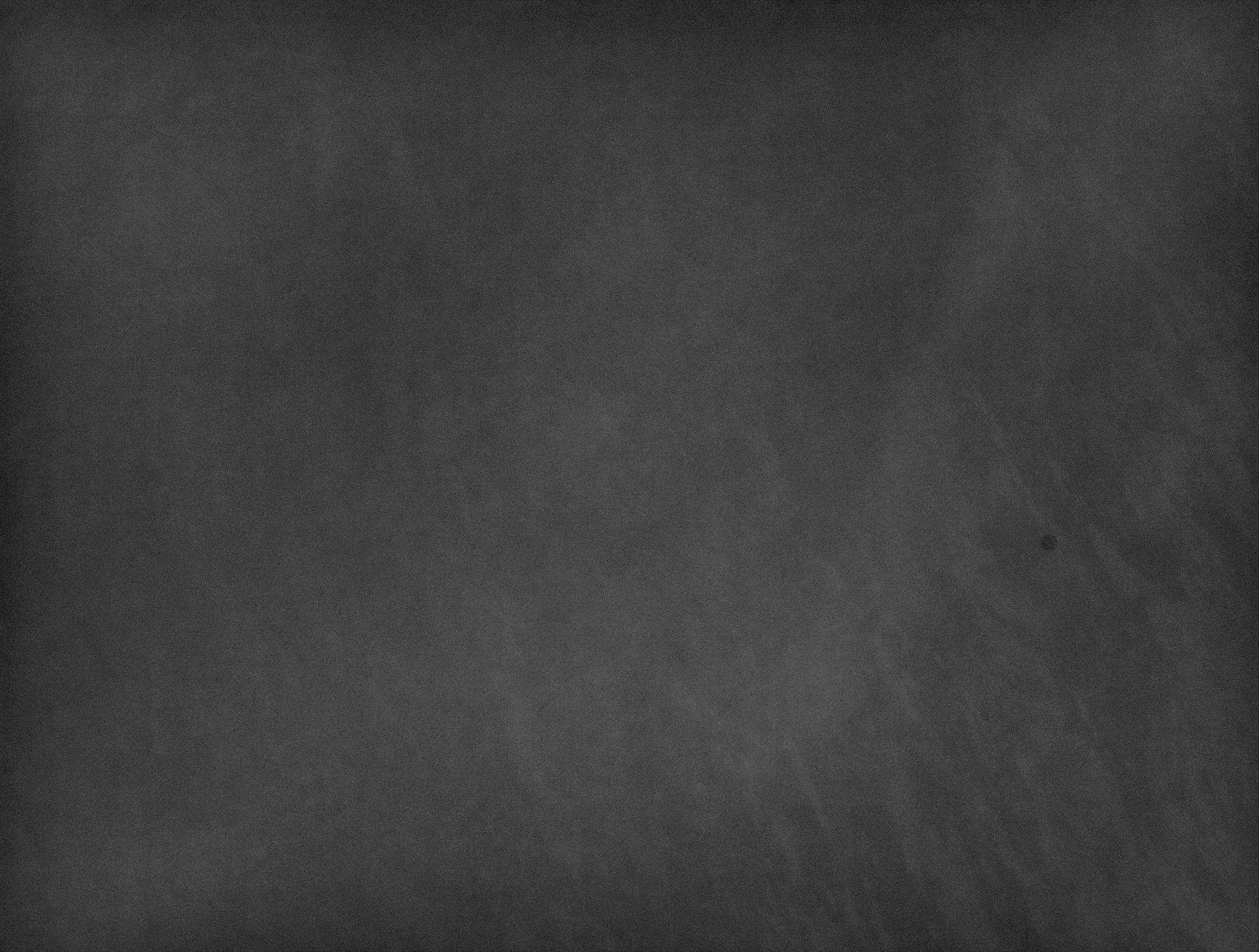

Zum Vergleich hier ein Flat mit der Redcat 51 Fleck ist weg und es ist nur das Noisepattern zu sehen:

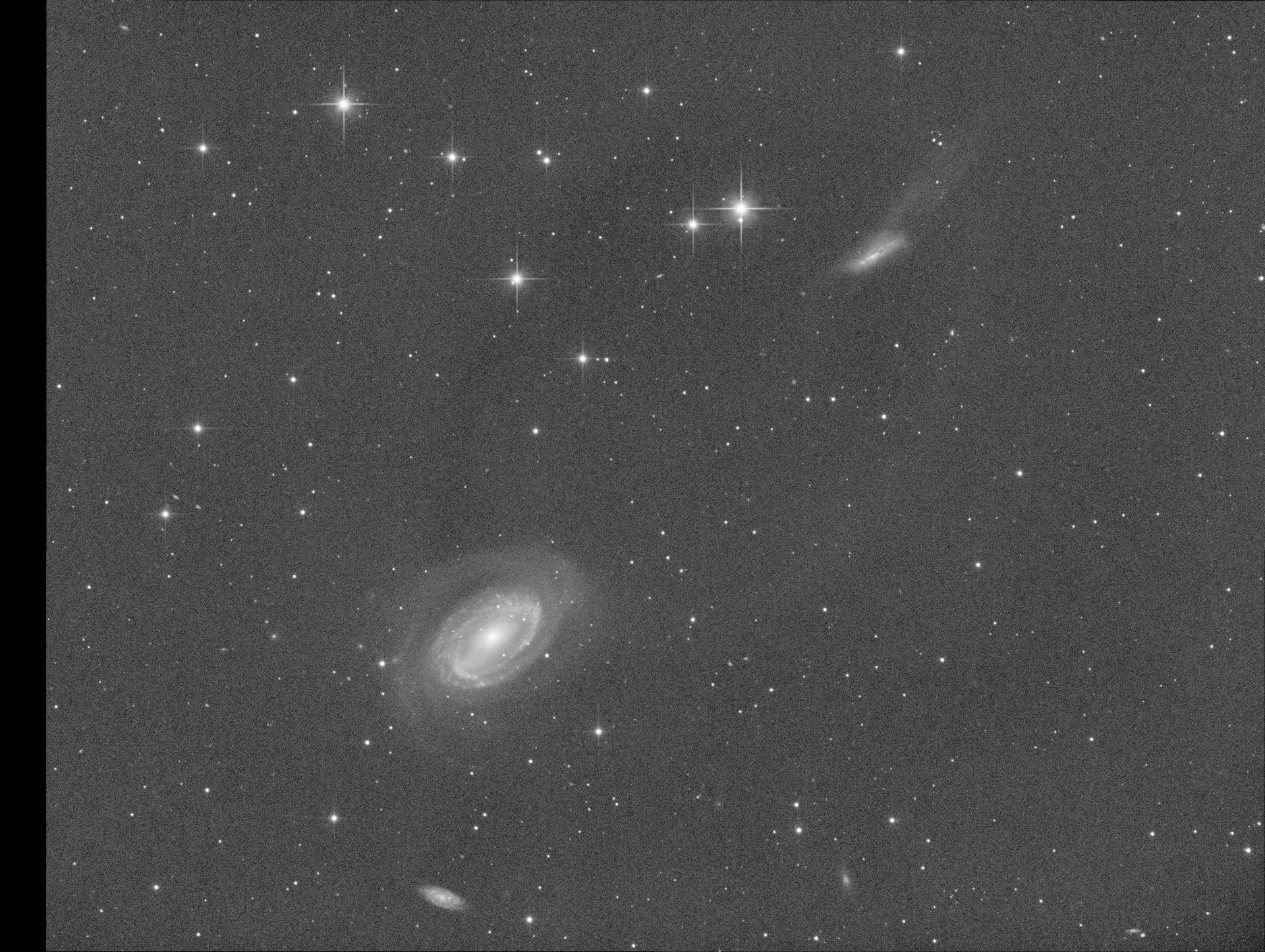

Ich hoffe echt jemand hat eine Idee. Keiner weiß mehr weiter... So schaut es übrigens aus wenn die Flats mal wieder rumspinnen. Flat wirkt, Vignette ist weg und das Rauschpattern auch, jedoch wirkt die Stelle wie ausgestempelt. Hier war der Fleck nach oben rechts rotiert gewesen.
