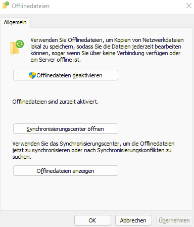

Guter Einwurf von dir und da habe ich mir ebenfalls schon Gedanken drüber gemacht.
Um das Problem zu lösen nutze ich für den Ordner die Windows Offlinedateien also sprich das Laufwerk ist auch dann verfügbar, wenn die Netzwerkverbindung nicht mehr besteht.

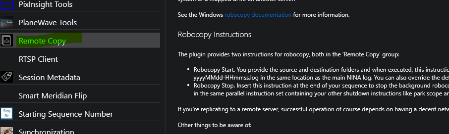

Hallo Lars, ich benutze einen schon ziemlich in die Jahre gekommenen TS-420, aktuell 8TB . Das ist mein zweiter Qnap...in 22 Jahren. Den ersten musste ich nicht ausmustern, weil er kaputt war, sondern weil es keine IDE Festplatte mehr zum Aufrüsten gab :D:D:D. Die Dinger laufen eifach unendlich ohne Probleme. Der aktuelle läuft nun auch schon wieder seit bestimmt 7 Jahren . Und, auch jetzt noch gibt es für denTS-420 noch immer regelmässig alle Software Updates.
Du kannst auch das
Plugin nutzen..
Über Netzwerkpfad funktioniert es auch, aber halt so wie oben die Vorredner schon angemerkt haben, unssicher. zudem kann das Speiern des Images über das Netzlaufwerk auch ggf. zu lange dauern und Nina hängt sich auf...
für schnellen Support oder Nachfragen würde ich Dir empfehlen folgenden Discord Kanal zu abonnieren.
Ich habe dort auch schon oft mit Entwicklern schnell und unkompliziert Lösungen finden können.
Unter anderem konnte ich gemeinsam mit den Entwicklern von SVBony und Nina dafür sorgen, das die SV305 Kamera korrekt über Nina unterstützt wird.

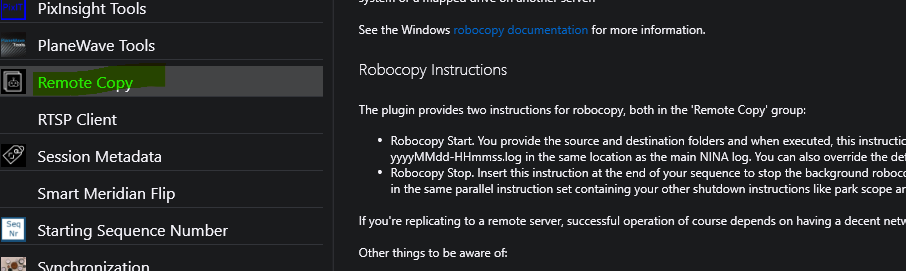

Du kannst auch das
Den Anhang 235030 betrachten
Plugin nutzen..
Hallo @-Alex- ,
die Lösung über RoboCopy hört sich auch gut an, wie ich finde. RemoteCopy repliziert ja laut der Plugin Beschreibung nämlich einen Quellordner auf das Zielsystem. (Ist ja auch soweit ich weiß ein Windows Tool)
Bedeutet es kopiert den Ordner von meinem Notebook und speichert es auf dem Netzlaufwerk von meinem Computer. Klingt nach einer für mich ausreichenden Lösung und ich speichere die Bilder trotzdem lokal auf meiner Maschine, und repliziere diese per Knopfdruck dann auf meinen PC.
Ich muss die verschiedenen Ansätze alle mal ausprobieren.
Vielen Dank!
