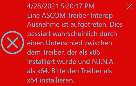

wenn ich über ASCOM den USB_Focus v3 mit NINA verbinden möchte, erhalte ich meist die Meldung, dass wahrscheinlich der Treiber als x86 installiert ist, NINA dagegen als x64. Die Verbindung wird also nicht aufgebaut. Dass die Anbindung ansonsten passt, sehe ich in APT, wo die Verbindung problemlos klappt (ich arbeite aber viel lieber mit NINA).
Die Readme zur Treiber-exe sagt, der Treiber funzt sowohl im 32- als auch 64-Bit-Systemen.
Nur wie kriege ich das NINA vermittelt? Ich finde keine Stelle, wo ich da etwas umstellen könnte.
Falls das jetzt zu verwirrend klingt, dann liegt das daran, dass ich verwirrt bin. :)
Lustig ist, dass es gestern zumindest tagsüber trotzdem mal geklappt, den Fokussierer mit NINA anzusteuern. :)
