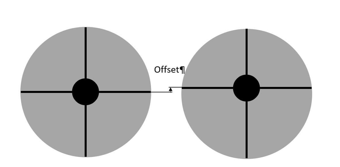

Ich kann zwar alles schön einstellen aber wenn ich abschließend eine Kollimation am Stern durchführe wie muss denn das dann aussehen, jeder spricht davon dass alles mittig sein muss aber jetzt ist doch der Offset da?
Hier mal eine Skizze: Links ist alles zentrisch wenn ich keinen Offset habe leuchtet mir das ein, aber wenn jetzt ein Offset da ist muss man dann nicht auch beim Justieren am Stern einen leichten Versatz sehen oder muss man da auch alles wieder zentrisch einstellen? Das leuchtet mir jetzt nicht so richtig ein? Wer von den "alten Hasen" kann mir da sagen wie ich das einstellen muss?

Und wie muss jetzt das Bild am defokussierten Stern aussehen?
Zentrisch wie oben links oder mit Offset rechts?

Hallo Hampo,
meistens sind die Fangspiegel schon mit Offset an der Befestigung verklebt/ angebracht.
VG Frank
Hallo Frank,
danke für die Info, aber bei diesem System ist es Mittig kein Offset, zumindest konnte ich nichts messen war alles symmetrisch. Aber meine Frage war eigentlich wie sieht denn wenn ein Offset vorhanden das Justagebild am Stern aus?

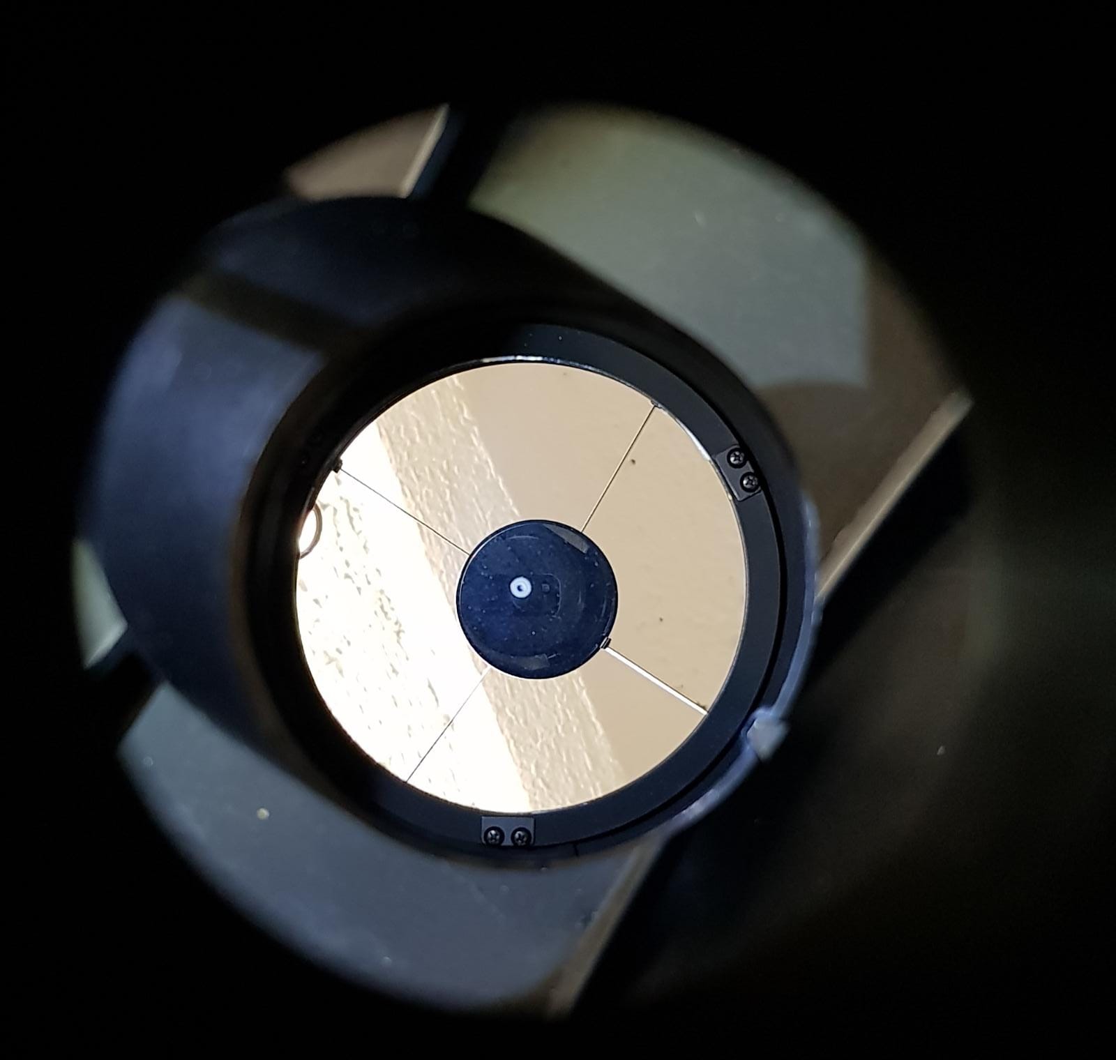

Kannst du den HS komplett mit Halteklammern in der Justierhilfe/ Mitte Okularauszug sehen?
Hallo Frank,
kann ich dir so jetzt gar nicht beantworten, denn ich hab jetzt einen schicken Blendenring von Daniel, wenn ich durch den OAZ schaue sind nur Kreise bis jetzt habe ich mir nur auf die Mittenmarkierungen, konzentriert? Ich schau später nochmal durch dann melde ich mich erneut. Jetzt muss ich los bin wahrscheinlich gegen 20Uhr wieder da Danke bis später!

Hallo Frank, so jetzt bin ich wieder da und hab mal schnell ein paar Fotos gemacht, nochmals vielen Dank für die Anleitung hatte ich auch hätte ich nur genauer durchlesen sollen, denn da steht es ja das der Fangspiegel auf Grund des Offsets außer Mitte steht.
Aber ich lade dennoch die Bilder hoch vielleicht fällt dir noch etwas auf
Foto durch den OAZ (Hier kann man auch gut sehen wie sich durch den Versatz die mittleren Fangstreben biegen)
leider ist die Aufnahme etwas schräg geworden Fotografieren und Taschenlampe zum Ausleuchten hinhalten da hat irgendwie der dritte Arm gefehlt.
Aber man sieht im FS den HS mit dem Blendenring komplett also ohne Blendenring würde man auch die HS-Halter sehen.

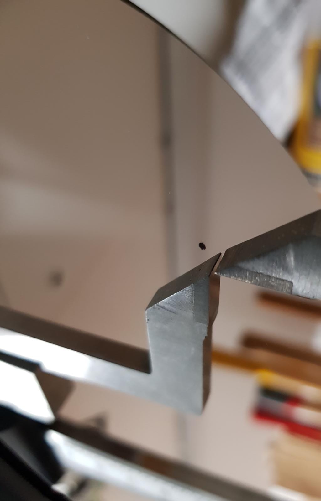

Dann der FS in der Drehmaschine

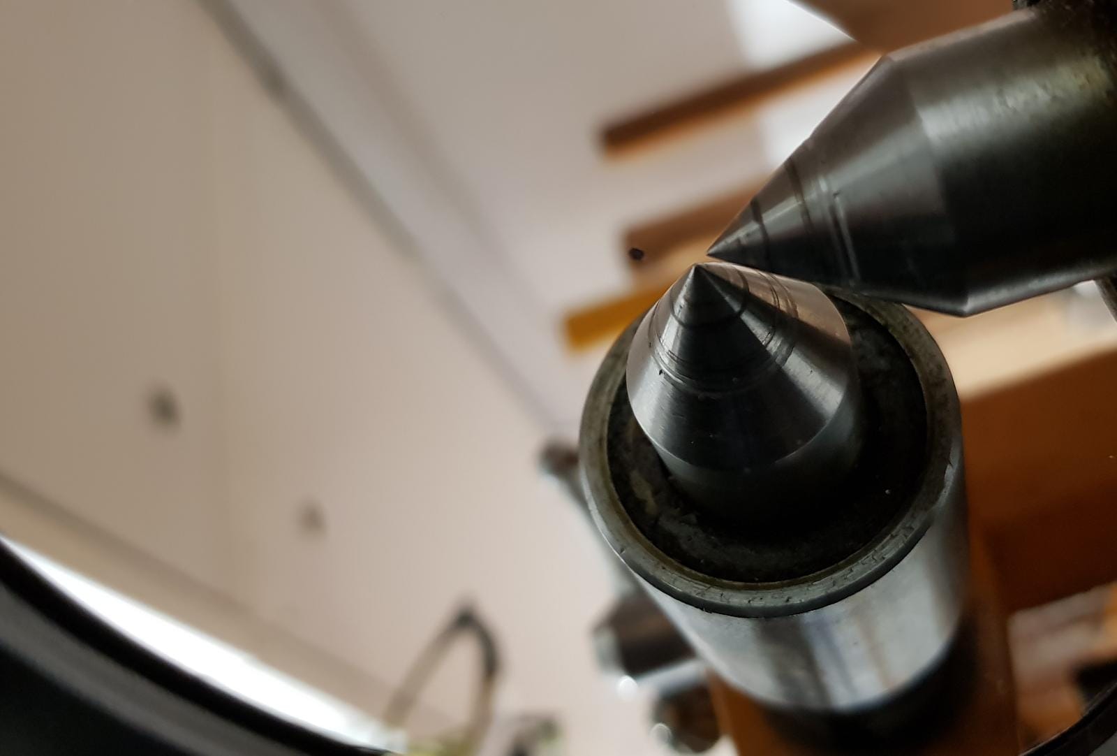

Den FS habe ich mit einem Dreibackenfutter eingespannt und durch drehen den höchsten Punkt mit dem Höhenreiser nochmals die Mitte ermittelt, hatte da ca 1,2mm Versatz aber nur Fertigungsbedingt kein Offset, der Punkt über dem Anreißwerkzeug ist der Punkt ca. 4,5mm entfernt.
Mit einer mitlaufenden Drehspitze habe ich den genauen Mittelpunkt dargestellt.

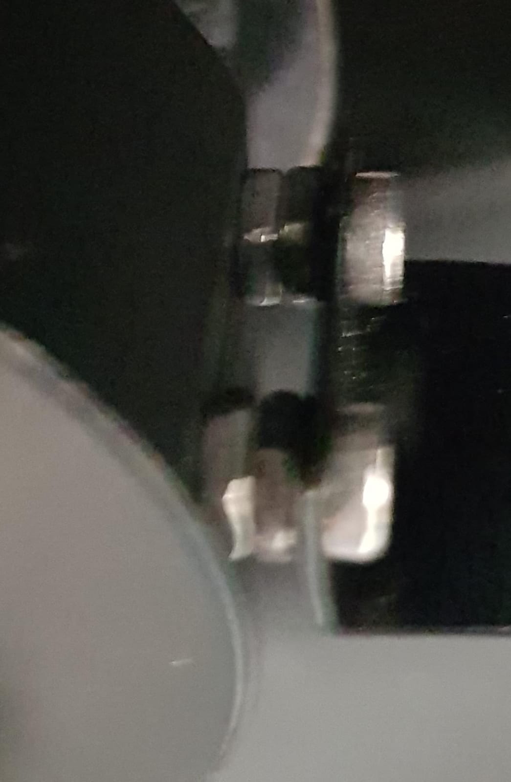

Die Fangspinne habe ich auch ca. 4,5 mm vom OAZ weg versetzt. Dafür habe ich einmal Muttern und am Tubus Unterlegscheiben unterlegt.
Nachteil bei dieser Aktion, dass die mittleren Fangstreben sich jetzt um den Versatz verbiegen. Nun ja ich wollte da keine Langlöcher in den Tubus feilen, da ich nicht wusste wie sich das verhält.
