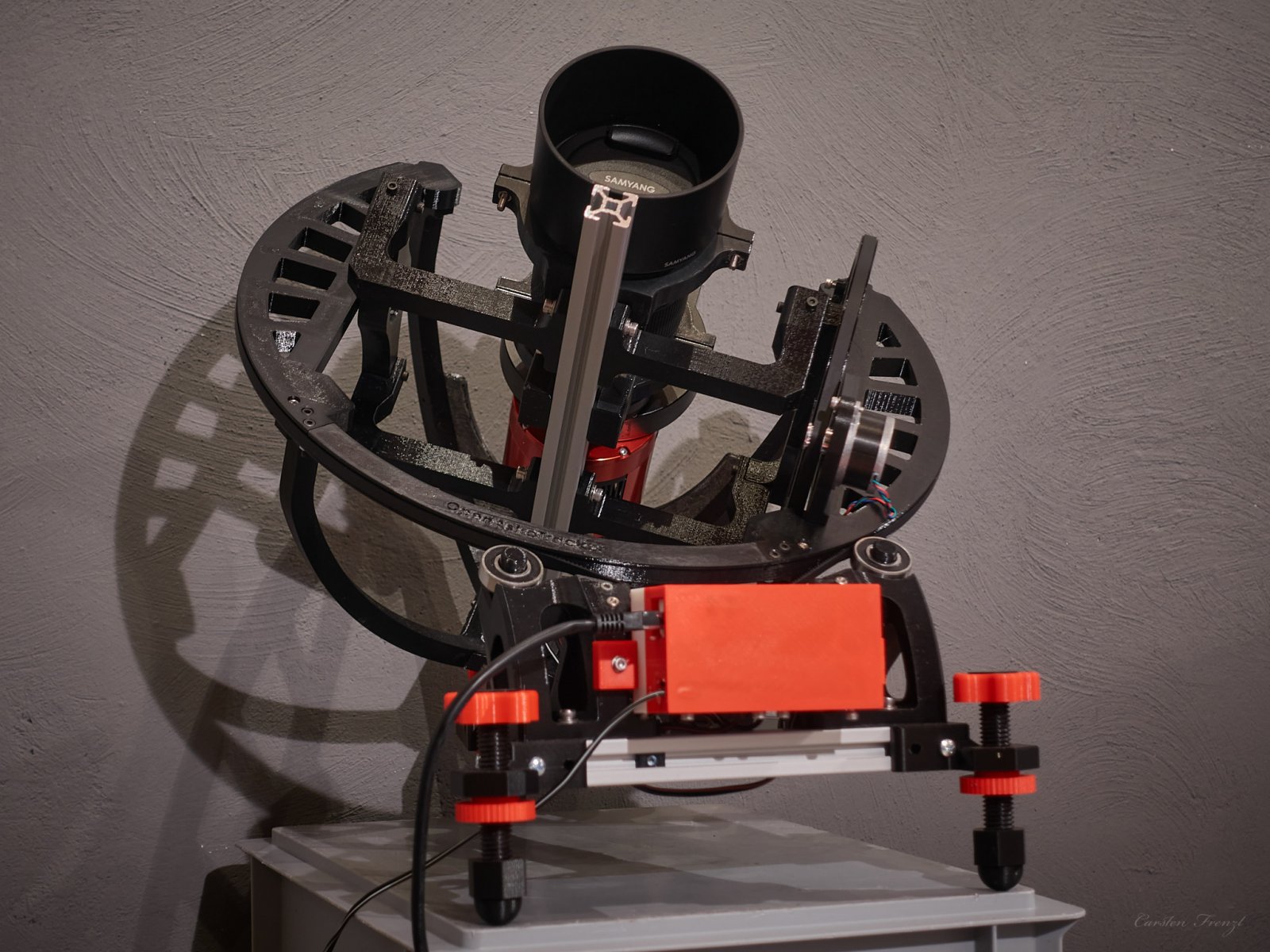

habe vor einige Zeit bei Thingiverse eine kleine Goto Montierung zum nachdrucken gefunden.
Den OpenAstroTacker, also habe ich mich gleich mal an den Druck gemacht und inzwischen ist er zusammengebaut und funktioniert sogar soweit ;)
Nächster Punkt ist noch eine passendes Leitrohr anzubringen.
Hier erstmal ein paar Bilder vom aktuellen Stand des Nachbaus.

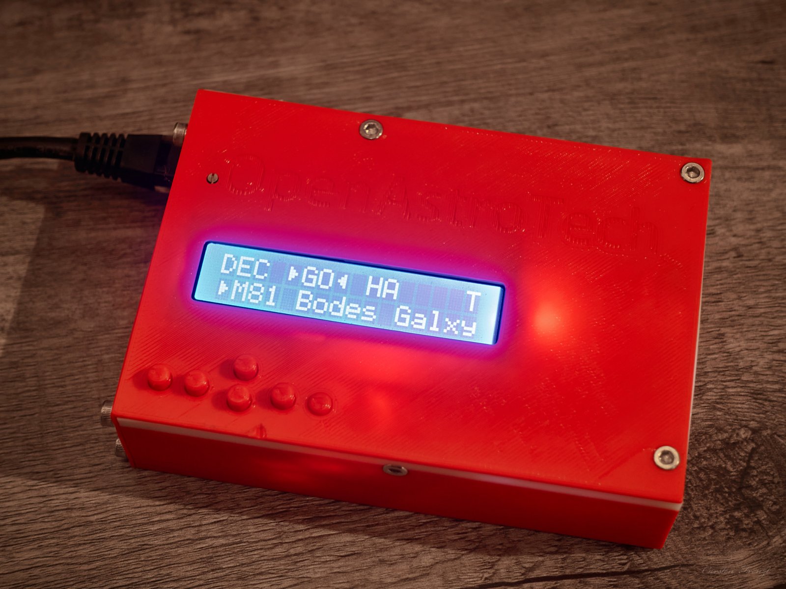

Das ganze wird über einen Arduino Mega gesteuert der in einer Handbox verbaut ist und der für die Goto Steuerung zuständig ist.
Auch ist das ganze sogar Ascom fähig.

Hut ab für das Heranwagen an ein so komplexes Teil!
Wie ich sehe, 16 STL Files. Muß da noch was mehrfach gedruckt werden?
Aus welchem Material hast Du gedruckt?, PLA, PETG,...?

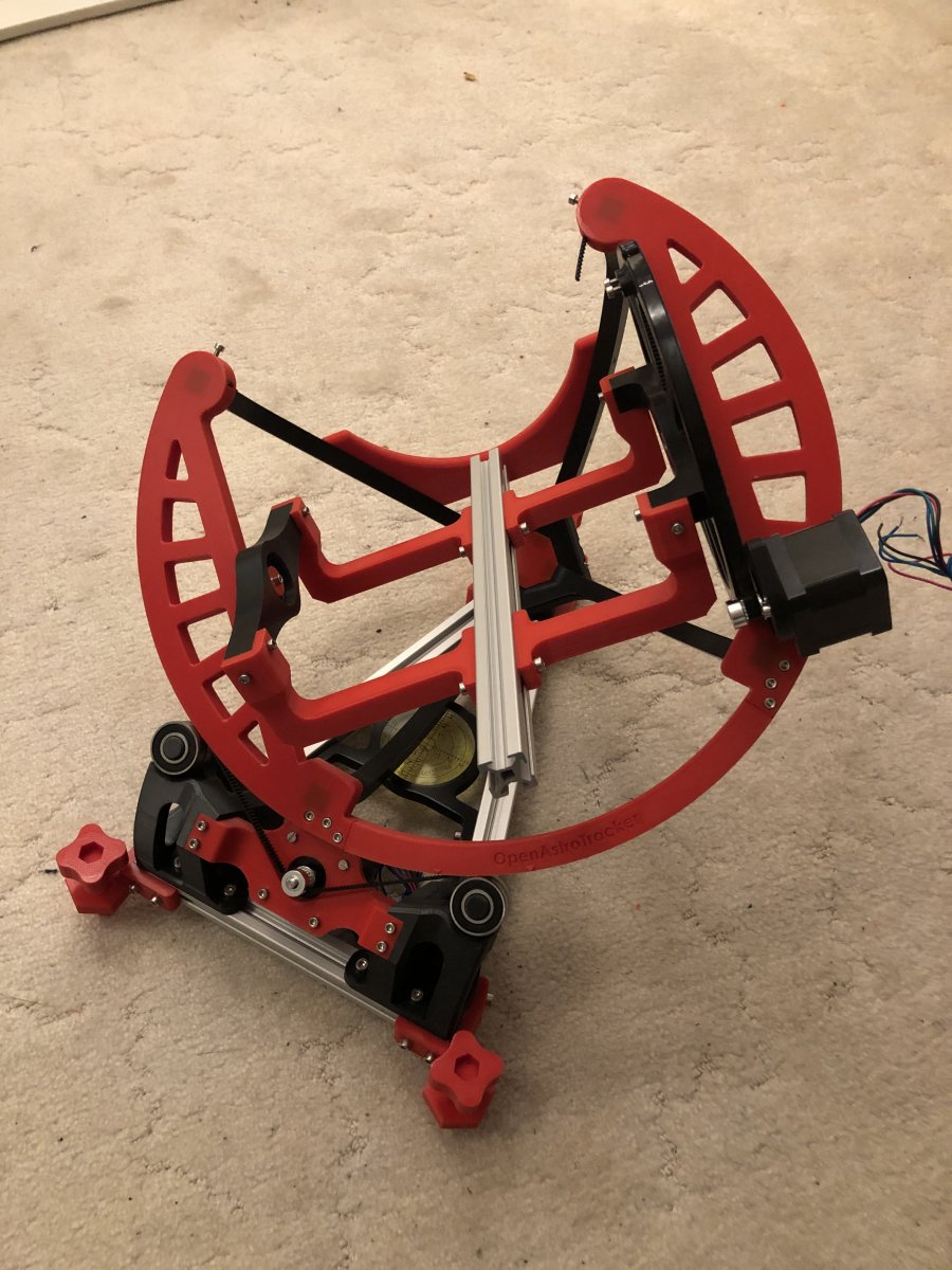

Habe auch vor ein paar Tagen den Druck abgeschlossen. Ich plane aber meine TeenAstro Steuerung zu verwenden zusammen mit einem Astroberry.
Werde mal ein paar Bilder hochladen.

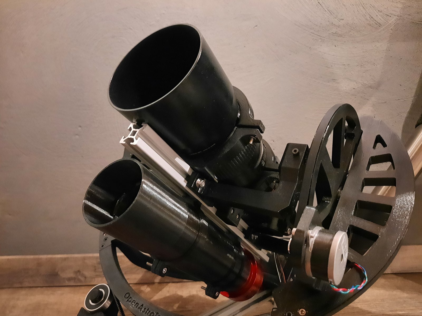

hab etwas weiter gebastelt, Leitrohr ist dazugekommen.
Erst wollte ich einfach einen alten 8x50 Sucher benutzen, also Befestigunge entworfen und gedruckt. Aber das ist viel zu schwer geworden. Deshalb habe ich das Leitrohr auch gedruckt. Ein leichtes Ungleichgewicht ist allerdings immer noch vorhanden. Die Seite mit dem Leitrohr ist noch etwas zu schwer.

Schaut gut aus, hast du die Linsen von dem alten Sucher ausgebaut und das Gehäuse nachgedruckt?
Ich bin auch am Nachbau dran, hattest du schon dein First-Light?
Philip
kingpin
Mitglied
Hallo Philip,
ja, genau die Linse ist aus einen 8x50 Skywatcher.
Beim OpenAstroTracker ist ein Sucher dabei, den habe ich als Vorlage genutzt und etwas abgewandelt.
Da die vorgesehen Linse 50mm Durchmesser haben sollte, meine aber 53mm hat und es ist auch kein 1,25 Anschluss vorgesehen. Auch habe ich ihn etwas stabiler ausgeführt.

Ich hatte mal versucht mein 50iger (180mm) Guider Scope unten dran zu bauen, aber das fast schon zu lang.
Wie habt ihr die Kamera genau befestigt?

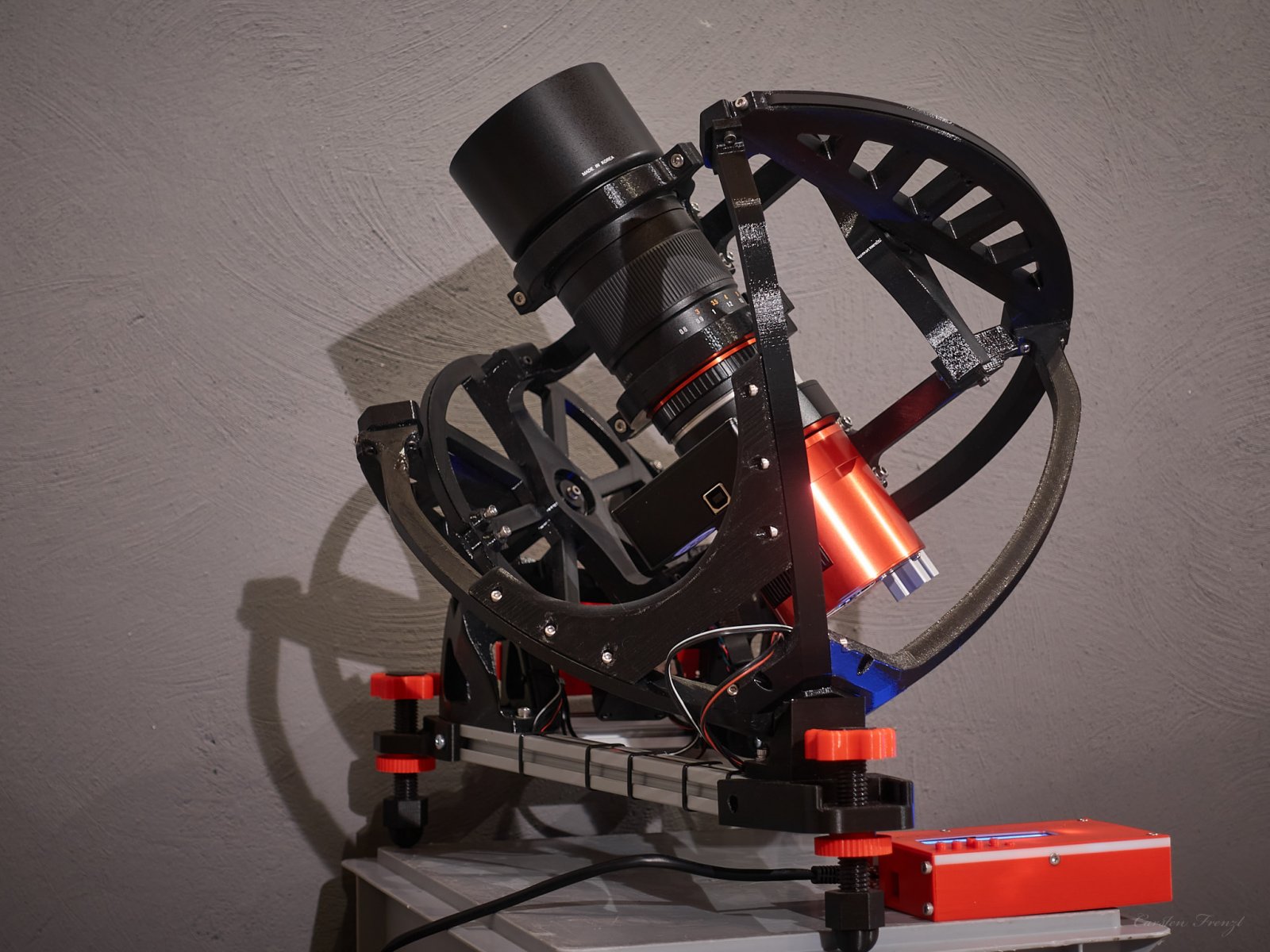

kingpin
Mitglied
Ich habe mir passende Schellen für das Samyang 135 entworfen und gedruckt siehe Beitrag #9 und dann noch Adapter damit ich auch ein Canon 100mm verwenden kann.
Wenn du schon eine Platte hast die eventuell direkt draufschrauben oder was passendes konstruieren und drucken.
