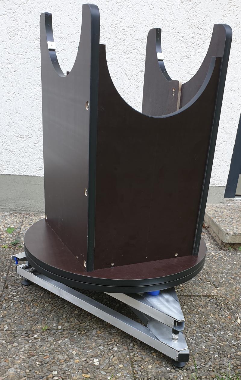

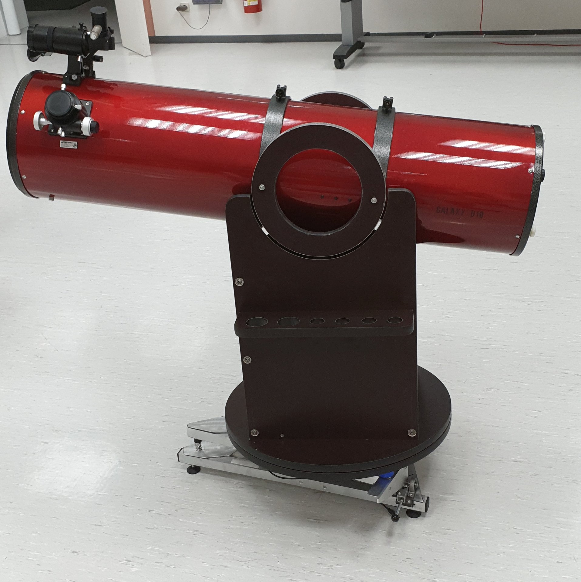

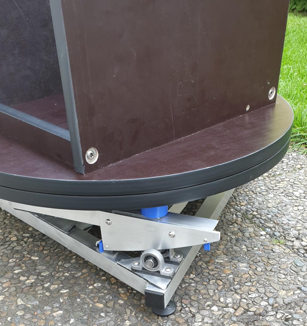

Harald hat mir exakt passend zu meinem selbstkonstruierten Dobson und den Standfüßen im "festen" Unterteil des Dobson, 3D-gedruckte, blaue Halterungen angebaut.

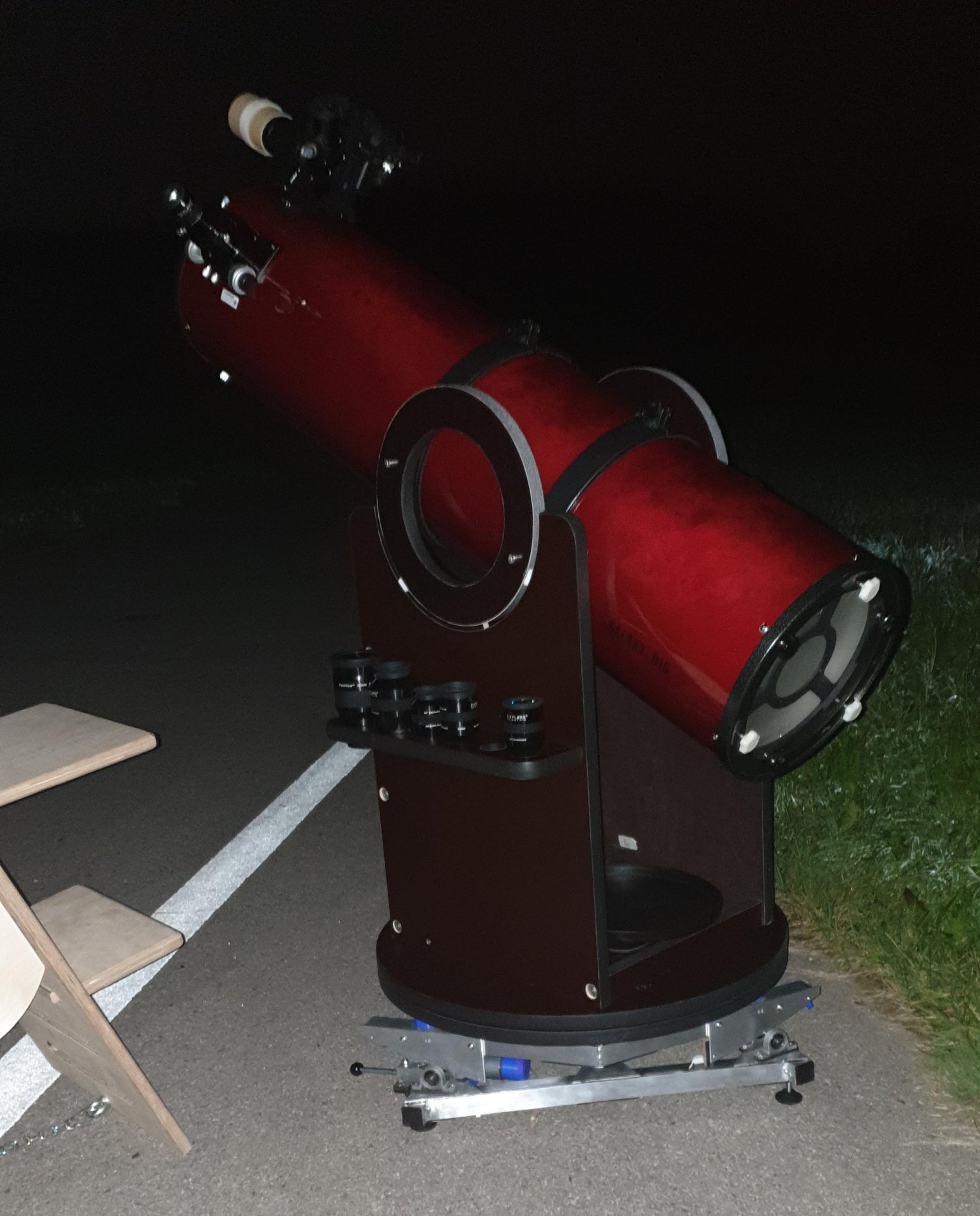

Darin kann ich meine gut 15 kg schweren "Dobsone", Holzkiste sicher und einfach platzieren. Ich hatte noch nie Bedenken, dass das ganze 30 kg Konstrukt samt 15 kg schweren 10" Galaxy Newton umfallen könnte.
So eine EQ-Plattform ist ein Zugewinn an Komfort und Beobachtungsqualtität, das jeden fianziellen Aufwand rechtfertigt. Man hat das Gefühl damit durch ein gänzlich neues und viel größeres Teleskop zu beobachten als ohne EQ-Plattform. Es ist quasi ein "Spiegeldurchmesser-Booster". ;)

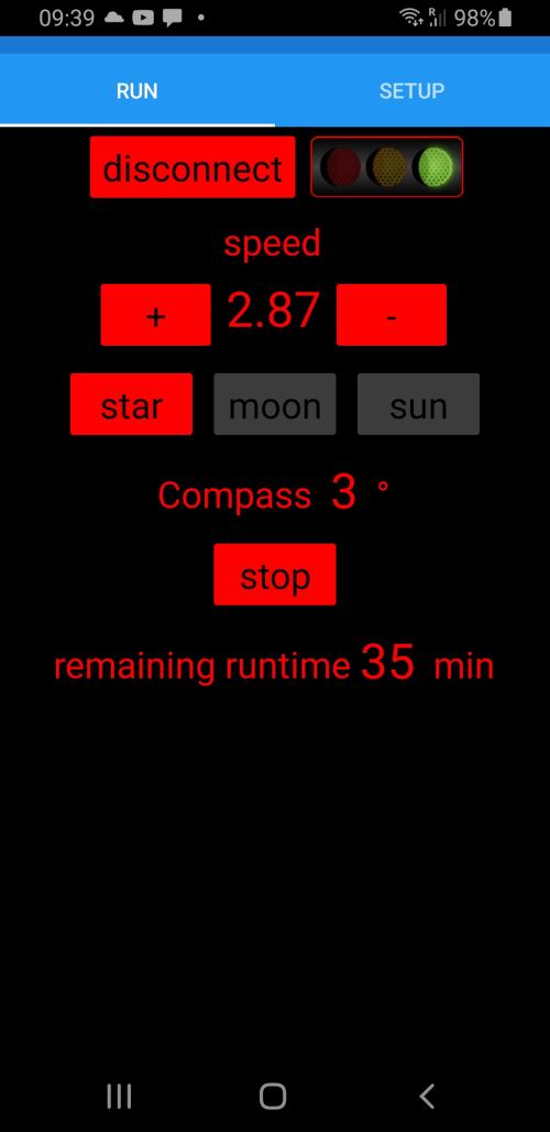

Zur astrothingy Plattform gibt es eine APP, mit der man die Nachführgeschwindiggkeit per Bluetooth steuern kann und einem den in der EQ Plattform eingebauten Kompass anzeigt. Eine große Hilfe, um die Plattform nach Norden auszurichten. Das Einnorden darf nicht unterschätzt werden. Je genauer dies erfolgt umso besser ist die andauernde Nachführung.
