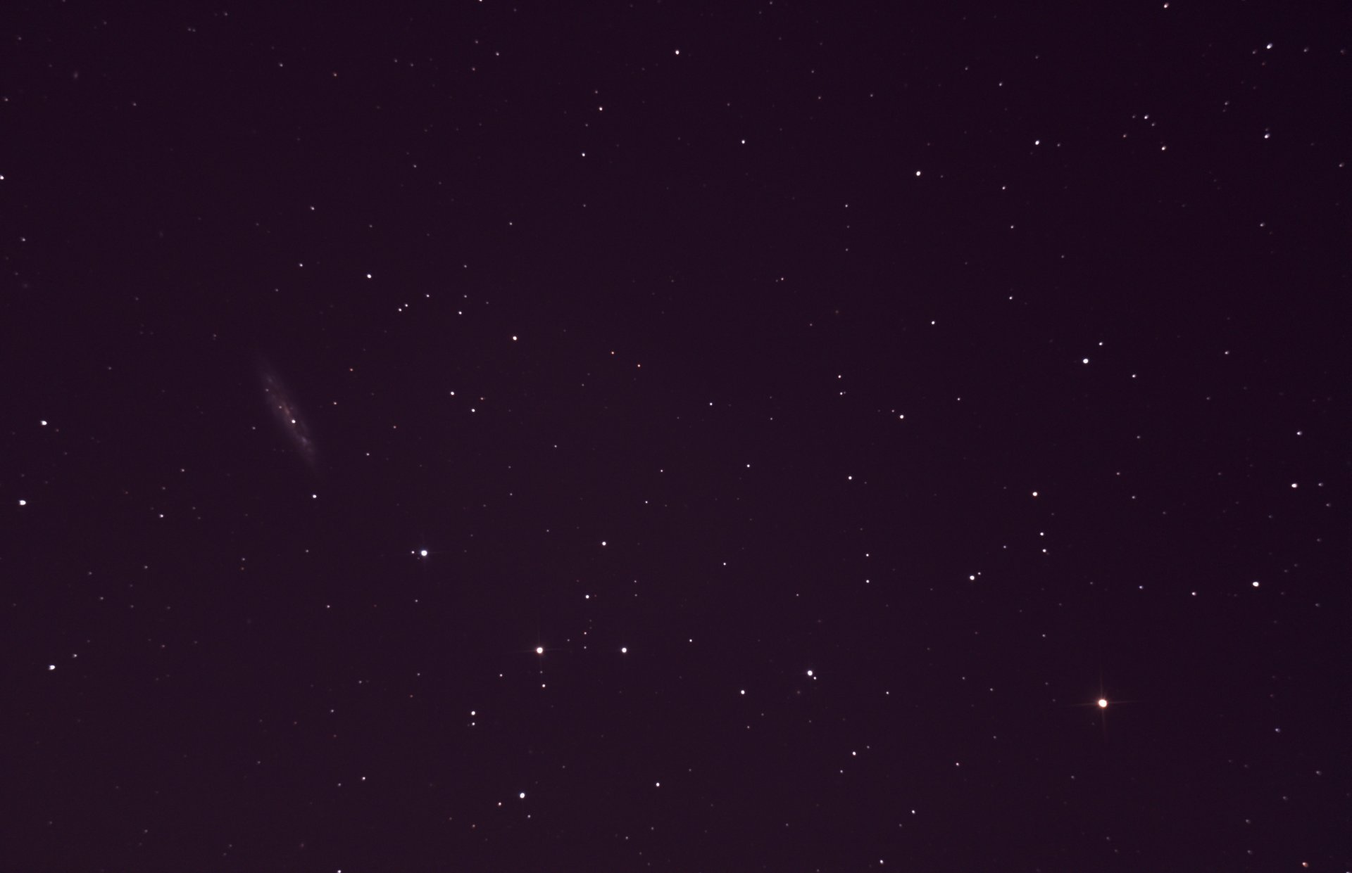

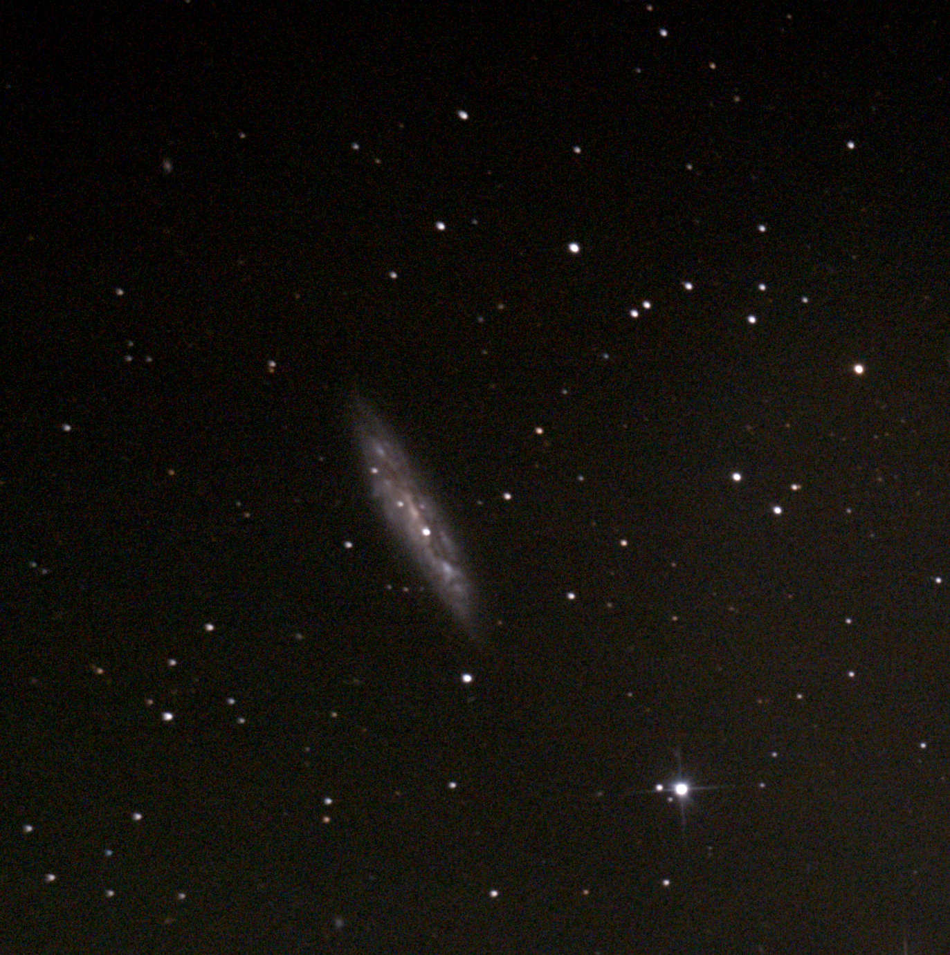

Habe gestern erstmals über den Astroberry/KSTARS Plate-Solving und Guiding gemacht und war happy, dass das geklappt hat. Wie üblich steile Lernkurve, wenn man das nicht nur in der Theorie liest, sondern mal live verfolgen kann. :D
Obwohl meines Tages…ähhhh Nachtziel damit erfüllt wa, bin ich ein wenig übermütig geworden und hab M108 angefahren. Leider habe ich versäumt, M108 ins Zentrum zu bringen nach dem Plate-Sloving… OK, und dann ins Blaue hinein fotografiert:
  • Canon EOS1000Da
  • 100 x 60Sek Lights (davon die schlechten gelöscht und davon 95% gestackt)
  • 50 x 60sek Darks
  • BIAS und Flats mit gleicher ISO (je 20 x) hatte ich vorbereitet
Dann gestackt mit DSS und erstes Problem. :mad: 2 Farben im Histogramm sind deckungsgleich, grün positioniert sich links davon!
Hab das mal ignoriert und dann mit FITSWORK bearbeitet. Damit kam ich zu keinem brauchbaren Ergebnis, denn das Bild wurde immer „rosa-lastiger“
Wie kann ich in FITSWORK die RGB Farben zur Deckung bringen? :unsure:
Dann zurück auf 0. In DSS die Farben im Histogramm zur Deckung gebracht. Dann in FITSWORK bearbeitet und anschliessend in GIMP mit:
  • Farben: WERTE und
  • Farben: Kurve
  • zum hier gezeigten Bild gedengelt und Ausschnitt auf M108 (35%)
Das Ergebnis ist für mich jetzt nicht so schlecht, aber was kann ich besser machen? ;)
Kann man da noch das rauschen etwas mindern und wie in GIMP oder FITSWORK?:unsure:
Ich stelle auch gerne das Original aus DSS per Mail z.V., falls das jemand Lust zu hat. Ich wüßte halt gerne, ob das alles ist, was das gestackte Bild bringt oder ob ich in der Bearbeitung noch massiv was rausholen kann?

Ich glaube, "dass zur Deckung bringen" ist quatsch.

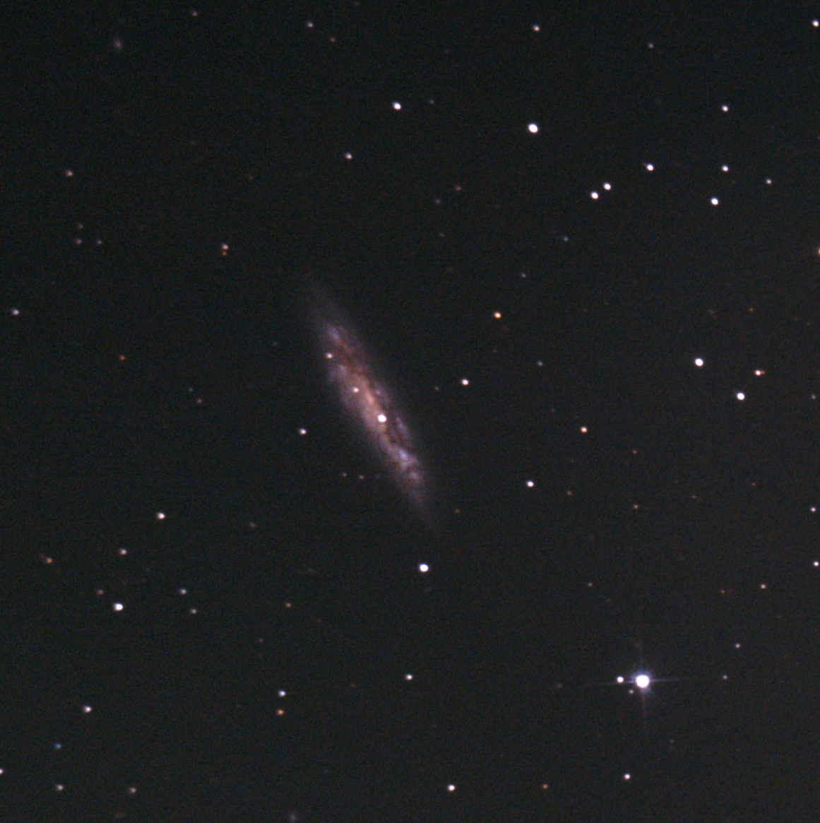

Alles nochmal nachbearbeitet mit FITSWORK und GIMP anhand der Videos. Denke, Übung macht den Meister. Nur schade, dass man nicht so viele verschiedene Bilder nachts produzieren kann. Irgendwann fallen die Augen zu und der nächste Tag möchte auch gerne bewältigt werden... :ROFLMAO::coffee::coffee::coffee:

Was in deinem Bild steckt, ist schwer zu sagen. 1,5h ist halt nicht die Welt. Etwas mehr sollte aber schon gehen. Mit was für einen Teleskop wurde das aufgenommen und auf welcher Montierung? Die Sterne sind etwas verzogen und der Fokus scheint auch nicht ganz gepasst zu haben.
Ich finde, wenn es Freeware sein soll, ist im Moment die Combo Siril + Gimp state of the art.
Mit DSS habe ich noch nie ein vernünftiges Bild hingebracht. Die selben Darks und Flats mit denen DSS nur Mist ausspuckt, ergeben mit Siril einfach so ein einwandfreies Bild. Fitswork ist sicher kein schlechtes Programm, aber es ist in die Jahre gekommen und wird nicht mehr weiterentwickelt. Die Farbbalance macht Siril z.B. automatisch.
Generell würde ich diese Reihenfolge einhalten:
Kalibrieren
Debayern
Registieren
Stacken
Ebenen
Farbkalibration
Deconvolution (optional)
Strecken
Damit hast du einen sauberen ebenen Hintergrund, der die Grundlage ist, damit du überhaupt vernünftig strecken kannst. In Siril würde ich nur so weit strecken, dass noch eine passable Lücke auf der linken Seite hinter dem Hintergrundberg ist. D.h. einen leichten Asinh Stretch und dann noch ein zwei mäßige Iterationen Histogramm Stretch. Sonst rauscht der Hintergrund so stark. Wenn du den Hintergrund anfängst rauschen zu sehen, den Back Button benutzen und im Gimp weiter machen.
In Gimp kann man dann weiter strecken. Das geht dort besser. Da gibt es aber zu viele Möglichkeiten je nach Objekt, als dass man das hier aufzählen könnte ohne den Rahmen zu sprengen. Wichtig ist, dass man Strecken lernt ohne den Hintergrund zu zerstören. Für mich ist das der Punkt, wo im Bild nicht mehr drin ist. Für deine Galaxie fixierst du am besten den Hintergrund im Kurventool und streckst die Mitten weiter, bis deine Galaxie richtig schön sichtbar ist. Je nachdem ob du die Mitte nach links oder oben schiebst legst du den Schwerpunkt auf die hellen oder schwächeren Bereiche
Hilfreich sind auch die Astro Aktionen von @steffens
Wenn du mit dem Ebenenmanagement von Gimp vertraut bist, kannst du dir mal Starnet++ anschauen. Das ist auch Freeware. Damit kannst du Nebel und Galaxien nochmal einen guten Boost geben. Mit den Astroaktionen kann man aber auch eine einfache sternlose Version erzeugen.
Generell ist das Ebenenmanagement die Grundlage um aus einem Astrofoto ein richtig gutes Astrofoto zu machen. Damit kannst du selektiv die hellen Bereiche schärfen, nur den Hintergrund entrauschen ohne im Objekt Details zu verlieren oder gezielt helle oder dunkle Bereiche sättigen oder entsättigen usw.
Darktable ist auch noch interessant. Aber habe ich mir noch nicht im Detail angeschaut.

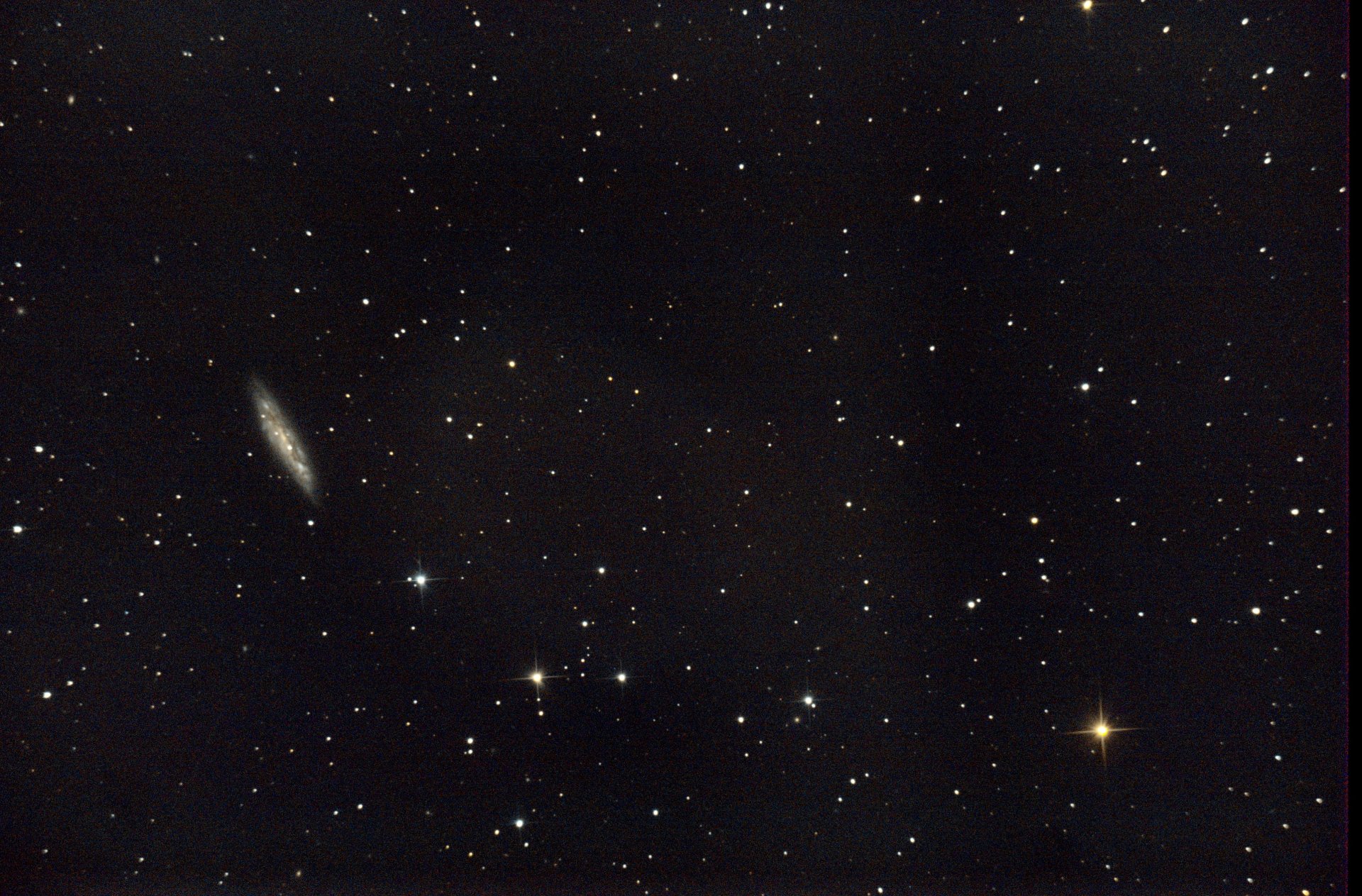

So, es hat mich doch zur sehr in den Fingern gejuckt. ;)
Ich hatte in SIRIL beim ersten mal ein falsches Script ausgewählt. Jetzt bin ich bei der Nachbearbeitung mal nach der Anleitung oben vorgegangen und es sieht in der Rohfassung schon viel besser aus.
Allerdings ist wohl beim Auto-stretchen noch in SIRIL eine Menge Farbinfo abgeschnitten worden. Das wiederhole ich nochmal manuell. In Fitswork ist dann das Bild hier angekommen, aber n.n. bearbeitet. Im Gegensatz zum oberen Bild hier der gesamte Himmelsausschnitt der Aufnahme, also ohne Zuschnitt auf M108.
