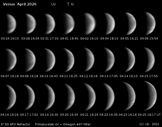

Venus setzt sich ja langsam wd. in Szene, zur Einstimmung habe ich daher mein Material aus dem vergangenen Jahr durchgeschaut und eine Zusammenstellung angefertigt. Im April 2020 gab es eine aussergewöhnlich lange Schönwetter-Periode, in der ich erste Versuche mit UV-Aufnahmen gemacht habe. Das war zudem die Zeit des ersten Lockdowns, als der Flugverkehr beinahe völlig eingestellt wurde, was sich zusätzlich sehr positiv ausgewirkt hatte.
Dass Refraktoren prinzipiell für UV-Aufnahmen nicht wirklich geeignet sind, hatte ich damals nicht bedacht. Glas und Vergütung absobieren schon sehr viel, aber interessanterweise kommt trotzdem noch genug durch, dass man Strukturen in der dichten Atmosphäre auflösen kann. Anfangs hatte ich den Ergebnissen nicht so richtig getraut, aber ein Vergleich mit Bildern z.B. auf den ALPO Seiten zeigt, dass die abgebildeten Details real sind. Ausgewertet hatte ich die Aufnahmen immer schon direkt im Anschluss, aber erst jetzt mit der Zusammenstellung wurde mir bewusst, wie viel da in knapp einem Monat zusammenkam. Das ermöglicht es sogar, die ungefähr 4-5 tägige Rotationsdauer der Wolkenschicht zumindest etwas zu erahnen, manche Aufnahmen in entsprechendem Abstand zeigen schon tw. Ähnlichkeiten.
Wirklich gut sind natürlich nur wenige davon, denn es kommt schon stark darauf an, sehr gutes Seeing zu erwischen. Man muss die Bearbeitung recht forcieren, um die Details zum Vorschein zu bringen, das klappt nur mit gutem Ausgangsmaterial. Durch die forcierte Bearbeitung sind ld. auch die Sicheln etwas schmaler geworden als in Realität, obwohl ich schon versucht habe, dem 'Absaufen' entgegenzusteuern.
Wichtig ist scheints noch, einen UV Transmissionspeak um die 360-370 nm zu haben. Der einfache #47 (gibts wohl von verschiedenen Herstellern) hat leider ein IR-Leck, und der PrimaLucelab UV Filter hat seine Peak bei ca. 330 nm. Nur mit beiden zusammen hatte ich verwertbare Ergebnisse erzielen können. Es gibt natürlich auch spezielle Venus-Filter, die sind aber leider nicht ganz billig.
Bald gibt es wieder neue Gelegenheit, Venus rückt ja jetzt schnell näher.
-cb

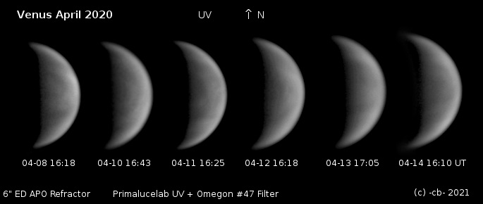

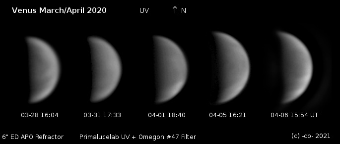

Ein Stumrtief ist auch zu 'was gut. So habe ich mir die Venusse aus obiger Zusammenstellung nochmal vorgenommen, zumindest die guten Bilder aus der Serie. Die Neubearbeitung ist jetzt nicht so kontrastsreich, dafür ist das Absaufen am Terminatorrand mehr kompensiert, d.h. der Phasenwinkel in den Bildern entspricht jetzt besser dem tatsächlichen Stand zum Zeitpunkt d. Aufnahmen. Eine Auswahl aus den anderen beiden Reihen folgt auch noch.
-cb

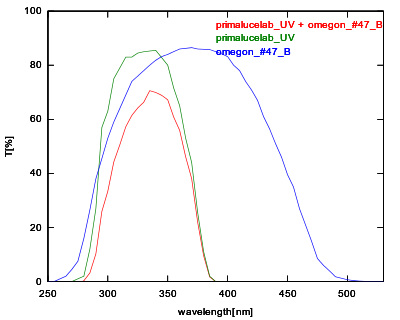

Diese April-Serie war ja mein erster Versuch, der Venus mit UV Aufnahmen etrwas zu entlocken, von daher bin ich da persönlich schon ganz zufrieden. Allerdings habe ich das Problem mit den Filtern dann doch noch nicht verstanden. Zur Veranschauchlichung habe ich mal die Wirkung der Kombination berechnet. Man sieht im Plot, dass die resultierende Kurve (rot) jetzt nicht soooo wesentlich von der des Primalucelab UV Filters alleine (grün) abweicht, das Maximum verschiebt sich viell. um ca.15-20 mn. Trotzdem konnte ich mit dem Prim. UV Filter alleine deutlich weniger Wolkendetail aufnehmen als mit der Kombination mit dem #47 (blau). Hmmm?????
Natürlich spielt auch die QE der Kamera noch eine Rolle, für die habe ich aber nur Daten bis 400nm, weiss also nicht, wie stark sie im Bereich darunter abfällt.
!!! Hinweis: Die Daten für den Plot sind manuell aus Screenshots von Produkseiten entnommen, daher sind die Kurven nicht ganz exakt. Für den #47 ist nur der 'blaue' Teil der Transmisisonskurve geplottet, das IR Leck ,weiter rechts' fehlt... !!!

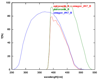

Zum Vergleich habe ich auch noch einem Plot der Kombination #47 plus B-Filter des Astronomik RGB Sets erstellt. Der B-Filter macht einen Tick früher auf als der L bzw. UV/IR-Cut, das dürfte aber - cum grano salis - Holgers Variante (#47 + UV/IR -Cut) noch weitgehend entsprechen:
Das Abschneiden durch den UV/IR Cut (oder eben den B-Filter eines RGB Sets) ist nötig, um das IR-Leck des #47 zu schliessen, dabei wird allerdings alles unterhalb 380 nm ebenfalls abgeschnitten. Wenn Venus demnächst näher rückt, werde ich diese Kombi - und noch andere - auch mal probieren.

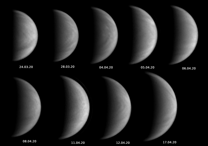

zum Vergleich habe ich gerade mal meine Aufnahmen durchgesehen. Ein paar waren an den gleichen Tagen dabei, allerdings deutlich später aufgenommen, so gegen 19 Uhr, da das Seeing da meist deutlich besser wurde als am Nachmittag.
12" F5 Dobson, Baader Q-Turret Barlow, Asi120mm, Ts47&IR-Cut
