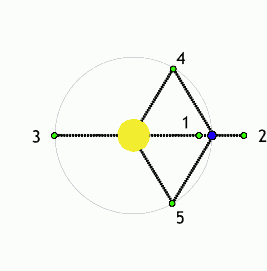

Der ganz große Wurf zur Früherkennung von bedrohlichen Asteroiden ist die Near-Earth Object Surveillance Mission ja auch nicht. Wenn man so ein Observatorium im L1-Lagrange-Punkt von Erde und Sonne stationiert, also 1,5 Millionen Kilometer innerhalb des Erdorbits, gewinnt man ja nur minimal an Vorwarnungszeit für von dort kommende Objekte. Etwas anderes wäre es, wenn man solche Observatorien auch in den seitlichen Langrange-Punkten L4 und L5 stationieren würde. Irgendwann wird so ein umspannendes Netzwerk von Beobachtungsstationen auch unumgänglich sein, aber bis dahin werden wohl noch mehr als zehn Jahre vergehen.

platziert man das im L1-Punkt wegen der Vorwarnzeit?
Sicherlich nicht, zumal von dort bis zu einem Einschlag typischerweise gerade mal 2 Tage bleiben. Tatsächlich geht es, wie Micha schon sagt, in erster Linie um eine bessere Bahnerfassung für Objekte, die aus der Sonnenrichtung einfallen:
L1 wird gewählt, um erstmal jene Objekte zu erwischen, die aus Richtung Sonne kommen und deshalb vor erdgestützten Teleskopen nicht leicht wahrgenommen werden können.
Gleichwohl, für eine umfassende NEO-Erfassung und Abwehr, wird irgendwann mal ein wesentlich ehrgeizigeres Survey-Programm mit räumlich verteilten Beobachtungsstationen erforderlich sein.
Wieviel mehr Zeit zur Vorwarnung würden uns L4/L5 Beobachtungen bringen? Machen könnten wir mit absehbarer Technologie kaum etwas. Das Einzige was einigermaßen in technologischer Reichweite wäre, wären winzige Bahnänderungen durch minimale "Schubser", da müsste man aber schon sehr viel früher anfangen.
Man sollte sich wohl von der Vorstellung befreien, man könne ein Objekt, welches erst wenige Monate vor einer möglichen Kollision entdeckt wird, noch im letzten Moment ablenken. Für solche Manöver wären sicher Vorwarnzeiten von Jahrzehnten erforderlich, und mit heutiger Technologie wäre selbst das noch Science Fiction. Insofern macht es keinen Unterschied, ob wir von Vorwarnzeiten von Tagen wie bei L1, oder Monaten wie bei L4 oder L5 reden.
Zusätzliche Beobachtungsposten auf L4 und L5 hatte ich nur deswegen ins Spiel gebracht, weil damit ein wesentlicher Fortschritt zur vollständigen Erfassung von Asteroiden auf potentiellem Kollisionskurs auch innerhalb der Erdbahn möglich ist. Damit könnte dann eine bislang noch weitgehend unbekannte Population von Asteroiden aufgespürt werden, die sich typischerweise erst dadurch bemerkbar macht, dass so ein Objekt aus der Sonnenrichtung kommend buchstäblich erst kurz vor einer knappen Passage, manchmal sogar erst danach entdeckt wird. Die Orbits solcher Objekte müssen natürlich genau so sorgfältig und vollständig erfasst werden, sonst taugt ein Asteroiden-Survey nicht umfassend.
