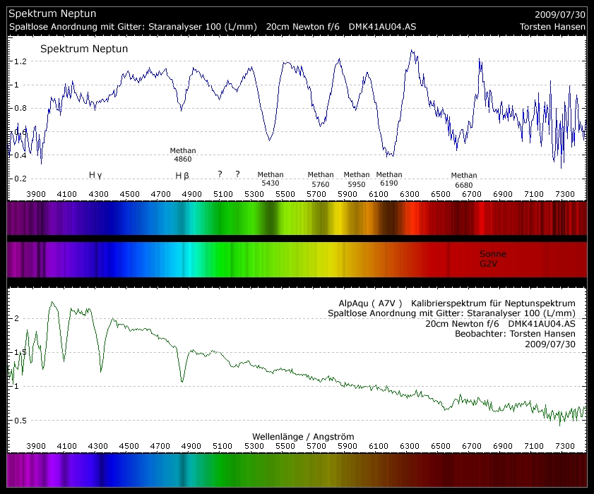

ich besitze seit kurzem eine DMK41 und konnte nun die ersten Testaufnahmen machen. Anschaffungsgrund war (neben Mond) auch die Spektroskopie mit dem Staranalyser 100, da in meiner Anordnung mit Newtonteleskop, die Aufnahme des Spektrums incl. der nullten Ordnung möglich ist!
Als Testobjekt sollte Neptun herhalten, allein schon auch, um das Rauschen bei längeren Belichtungszeiten (hier 14s) zu testen.
Da das Hauptthema vorgestern Nacht für mich natürlich wieder der Impaktfleck auf Jupiter hieß, standen aus Zeitgründen zur Überlagerung nur 7 Bilder zur Verfügung.
Nach Dark- und Umgebungsabzug ergab sich das folgende Spektrum, welchem ich ein G2V-Spektrum aus der vspec Bibliothek zum Vergleich unten angestellt habe. Außerdem ist noch ein bearbeitetes Spektrum Altairs im Bild enthalten, welches ich zum Kalibrieren verwendet habe.
Ungeschrumpfte Version: http://www.aau.telebus.de/Ver_7/user/Torsten_Hansen/Spektren3/20090730Neptunspektrumw.jpg
Link zur Grafik: http://www.aau.telebus.de/Ver_7/user/Torsten_Hansen/Spektren3/20090730Neptunspektrumw.jpg
Besonders deutlich treten die Methan-Absorptionen bei 5436 und 6199 Angström hervor.
Desweiteren fallen im Vergleich zum G2V-Spektrum Absorptionen bei ca. 5750 und 5980 auf, die im Sonnenspektrum fehlen! Merkwürdig sind auch die Linien bei 5100 und 5200 Angström.
Als Referenz zum Vergleichen hier noch ein Link zu einem Neptun-Spektrum des Fujii Bisei Observatoriums: http://otobs.sakura.ne.jp/FBO/neputune.GIF
Torsten
Hallo Torsten,
auch dieses Spektrum ist große Klasse. Ich hoffe, dass durch deine Veröffentlichungen hier, die vorteilhafte Anwendung des Staranalysers weiterhin erkannt wird.
Du sprichst explizit das Rauschen bei längeren Belichtungszeiten an. Ist mit der DMK41 dieses nun verbessert?
Und noch eine Frage:
erlaubst du die Bekanntgabe dieses Spektrums im Forum der SAG-Spektroskopie-Fachgruppe und in der Liste unserer französischen Freunde?
Möglicherweise ergeben sich daraus Hinweise auf deine mit Fragezeichen versehenen Absorptionen.
Beste Grüße,
Ernst

Danke!
Ich habe mich in beiden Listen angemeldet und werde noch entscheiden, ob ich das Spektrum dort poste. Roland Bähr hat im VdS-Forum ebenfalls ein Neptunspektrum eingestellt, und dort Hinweise für die Linien angegeben; ich muss die Angaben eigentlich nur noch ergänzen.
Torsten

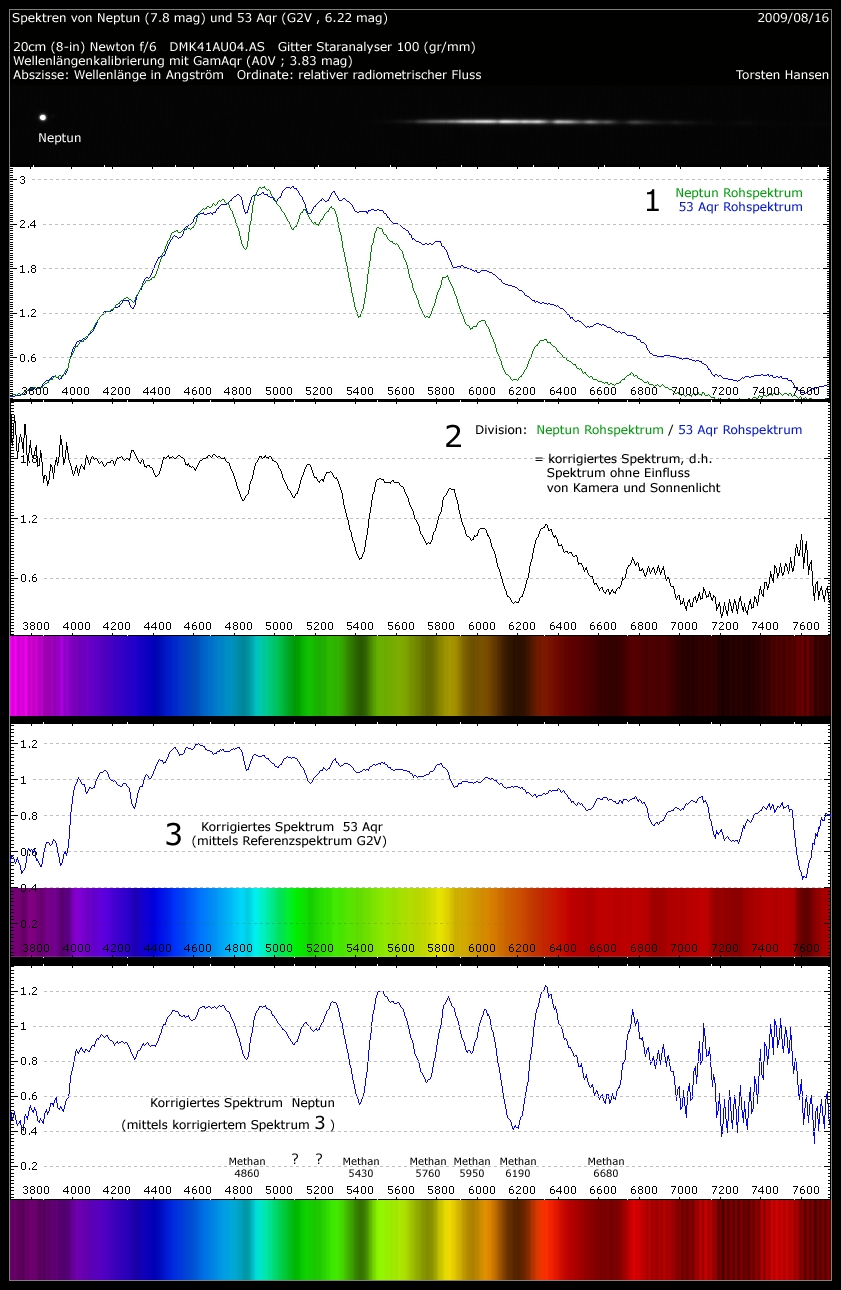

Update Neptun Spektrum
gestern war das Seeing für hoch auflösende Planetenbeobachtung zu schlecht, so dass ich die Zeit genutzt habe, um einem Vorschlag eines Experten nachzugehen, und ein Neptunspektrum, reduziert mit Hilfe eines sonnenähnlichen Sterns, zu erstellen.
Als sonnenähnlicher Stern bot sich der G2V-Stern 53 Aqr an, mit 6,6 mag immerhin etwa eine Größenklasse heller als Neptun.
In Grafik 2 sieht man das Ergebnis der Division der beiden Rohspektren. Die unterste Grafik zeigt eine "herkömmliche" Reduktion mit 53 Aqr als Referenzstern anstelle eines G2V-Spektrums aus der vspec Bibliothek.
Für ungeschrumpfte Version, bitte auf das Vorschaubild klicken (oder hier: http://www.aau.telebus.de/Ver_7/user/Torsten_Hansen/Spektren3/Neptunspektrum20090816zsfsgDw.jpg)
Link zur Grafik: http://www.aau.telebus.de/Ver_7/user/Torsten_Hansen/Spektren3/Neptunspektrum20090816zsfsgDw.jpg
Torsten
