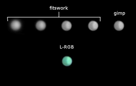

am 23.09.20 ab ca. 2:30 Uhr habe ich den Uranus bei recht guten Bedingungen aufgenommen. Hier eine Übersicht der Bearbeitungsphasen:
Zuerst das auf 200% vergrößerte Summenbild und 3 Stufen der Bearbeitung. Mit gimp habe ich über Ebenen besonders am linken Planetenrand den verdickten hellen Rand beseitigt, indem ich die früheren Berabeitungsstufen eingearbeitet habe.
Außerdem habe ich unter anderem noch etwas entrauscht / weichgezeichnet.
Das fertige L-RGB entstand wieder mit fitswork, die Farbe stammt von der Asi120mc.
