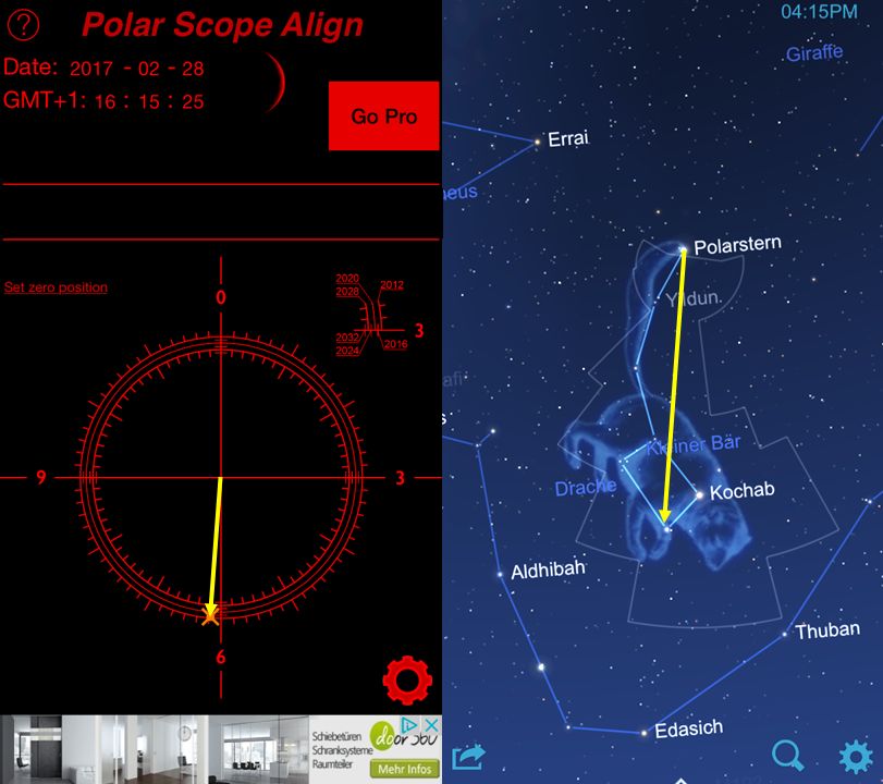

Hallo nochmals,
mich beschäftigt weiterhin meine beschriebene Methode. Ich habe mal einfach eben um viertel nach 4 mir mit meinem Sternatlas- und Polarfinder-App angeschaut, wo aktuell Polaris stehen müsste und sie mit der Kochab-Methode verglichen. Wenn es nach der Polarfinder-App müsste die Methode eigentlich nach Pherkad benannt werden. Beide Bilder sind direkt nacheinander aufgenommen worden, beide nutzen GPS.
Wo ist der Fehler?

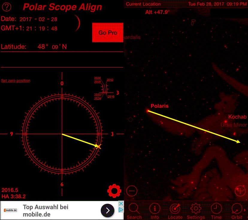

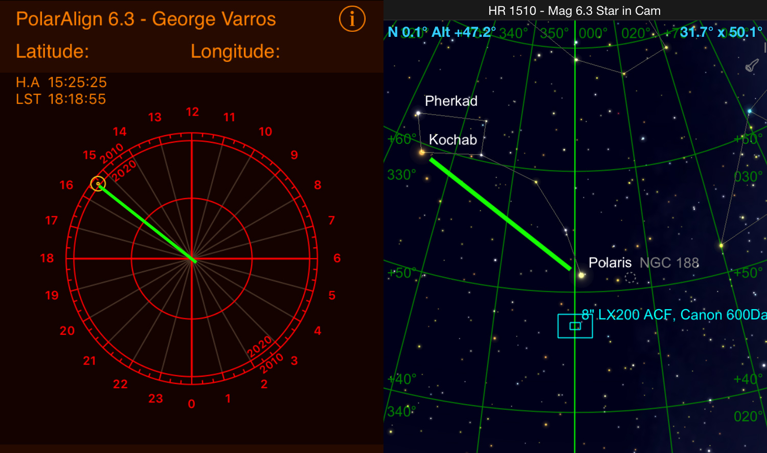

Hallo Eichi,
scheinbar passt was in den Einstellungen deiner Astrosoftware nicht. Skysafari 5 zeigt bei mir Kochab genau an der richtigen Stelle, wie deine PolarAlign-App auch.
Der Versuch mit Skysafari 5. Ich verstehe es nicht. Leichter Unterschied im Breitengrad. Der vom Polar Sign Align App ist der richtige(re). Aber solch ein Unterschied?!
Ich habe die Polarfinder App gelöscht und wieder installiert. Jetzt passt es. Keinen blassen Schimmer wieso...

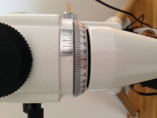

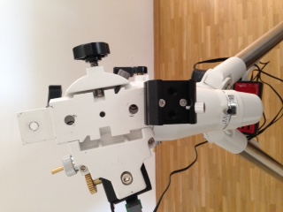

Hallo Zusammen,
da es wieder um einen möglichen Mangel an meiner von einem großen bekannten Händler gebraucht gekauften NEQ-5 geht, habe ich folgende Frage:
Wie im Zitat geschrieben, ist ja die DEC-Achse fest, wie auch bei meiner NEQ-5. Wenn ich die 0°-Stelle auf die Markierung setze, entsteht aber ein kleiner Winkel, so dass die Montageschiene (und damit ein angebrachter Teleskop) nicht auf die 0°-Stelle zeigt. Ist das ein Mangel oder hat es einen anderen Sinn? Da die Skala fest ist, kann ich auch nicht an ihr drehen.
Eichi
Hallo Eichi,
wenn es dich beruhigt, dass ist bei meiner EXOS-2 (oder war´s die alte LXD-75...???) auch so und wirklich sinnvoll erscheint mir die Konstruktion nicht, aber wenn du unbedingt mit RA und DEC-Skalen zum Auffinden von Objekten arbeiten willst, müsstest du eh schauen, ob die beiden "Nullen" übereinander stehen, wenn das Teleskop genau richtung Norden ausgerichtet ist.
Naja beruhigt bin zwar schon, aber warum dann die Achse fest anbringen, wenn sie keinen Sinn macht?
