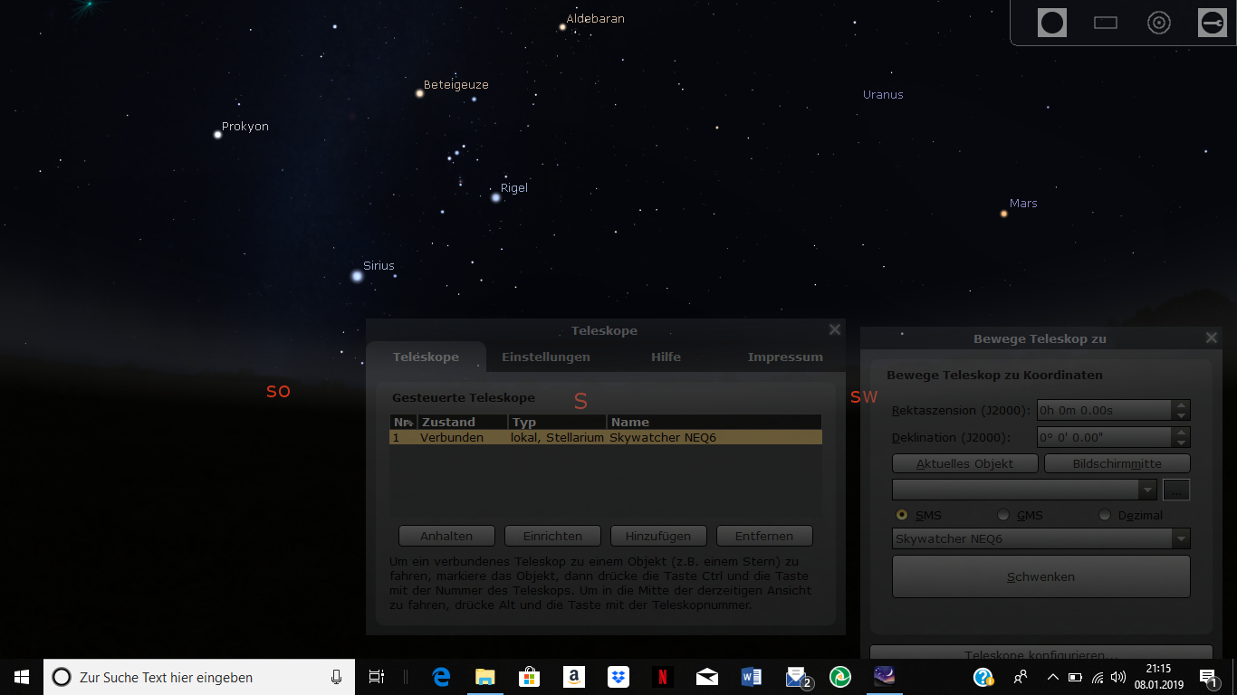

Hallo nochmal, sorry aber ich bin am verzweifeln. Ich habe mal einen Screenshot angefügt. Es zeigt an verbunden, jedoch zeigt es mir keine Position an wo das Teleskop ist. Alignment ist abgeschlossen, wie gesagt auch mal probiert PC direkt mode anzuwählen, es tut sich einfach gar nichts, ich versteh nicht warum es nicht geht. Ist ja normalerweise nichts dabei. Vielleicht weiß noch jemand einen Rat.

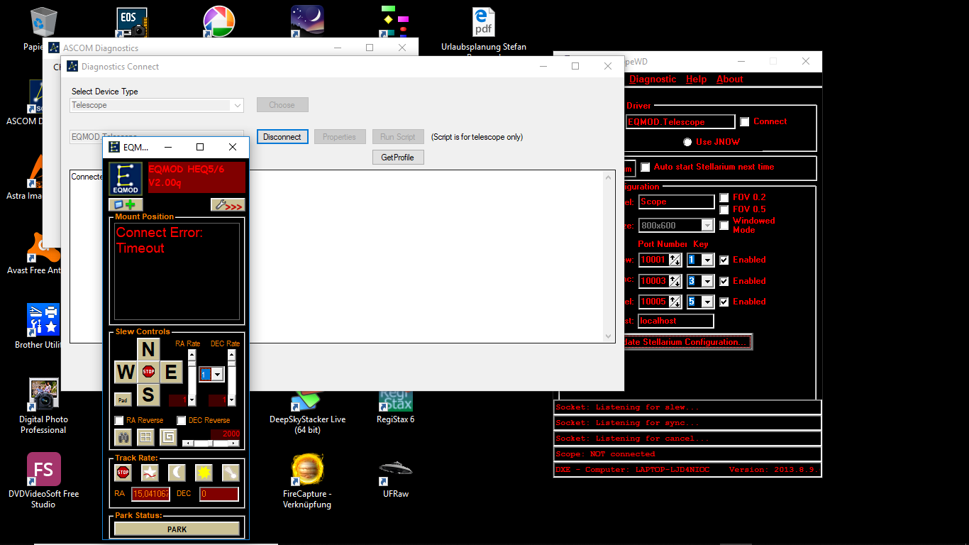

Ich hänge nochmals ein Bildschirmfoto an, ich habe jetzt das komplette Stellariumscope Bundle nochmal neu runtergeladen mit allen Treibern Ascom….. es lässt sich mit nichts verbinden, hier heißt es Connect Error Timeout. Ich habe alle Treiber durchgeklickt, ich weiß echt nicht mehr was ich noch probieren soll.

Stimmen denn die Parameter der seriellen Schnittstelle mit der Konfiguration in ASCOM überein?
Überprüfe doch die serielle Schnittstelle, ob sie überhaupt funktioniert. Das geht recht einfach mit einem selbstgebauten Loopback-Adapter und einem Terminalprogramm, z.B. Hyperterminal. Den Adapter steckst du an das serielle Ende deines USB-seriell-Adapters. Im Terminalprogramm verbindest du mit der seriellen Schnittstelle und aktivierst die Echo-Funktion. Dann sollte jedes eingegebene Zeichen wie ein Echo im Terminalprogramm erscheinen, doppelt quasi.

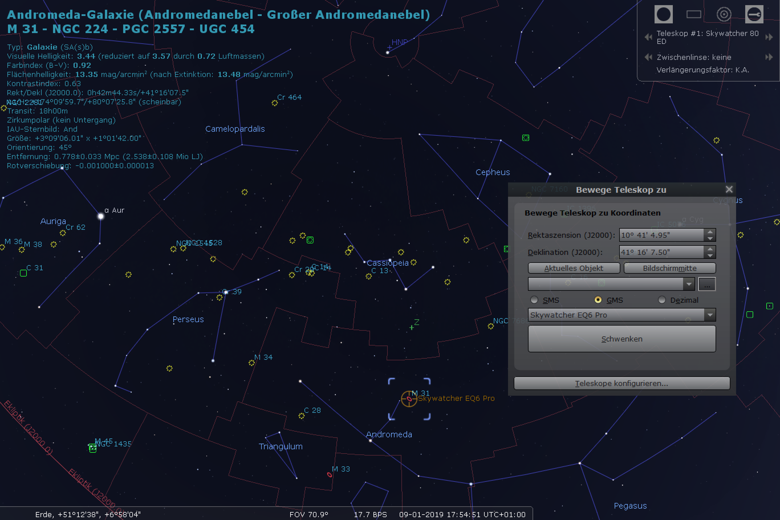

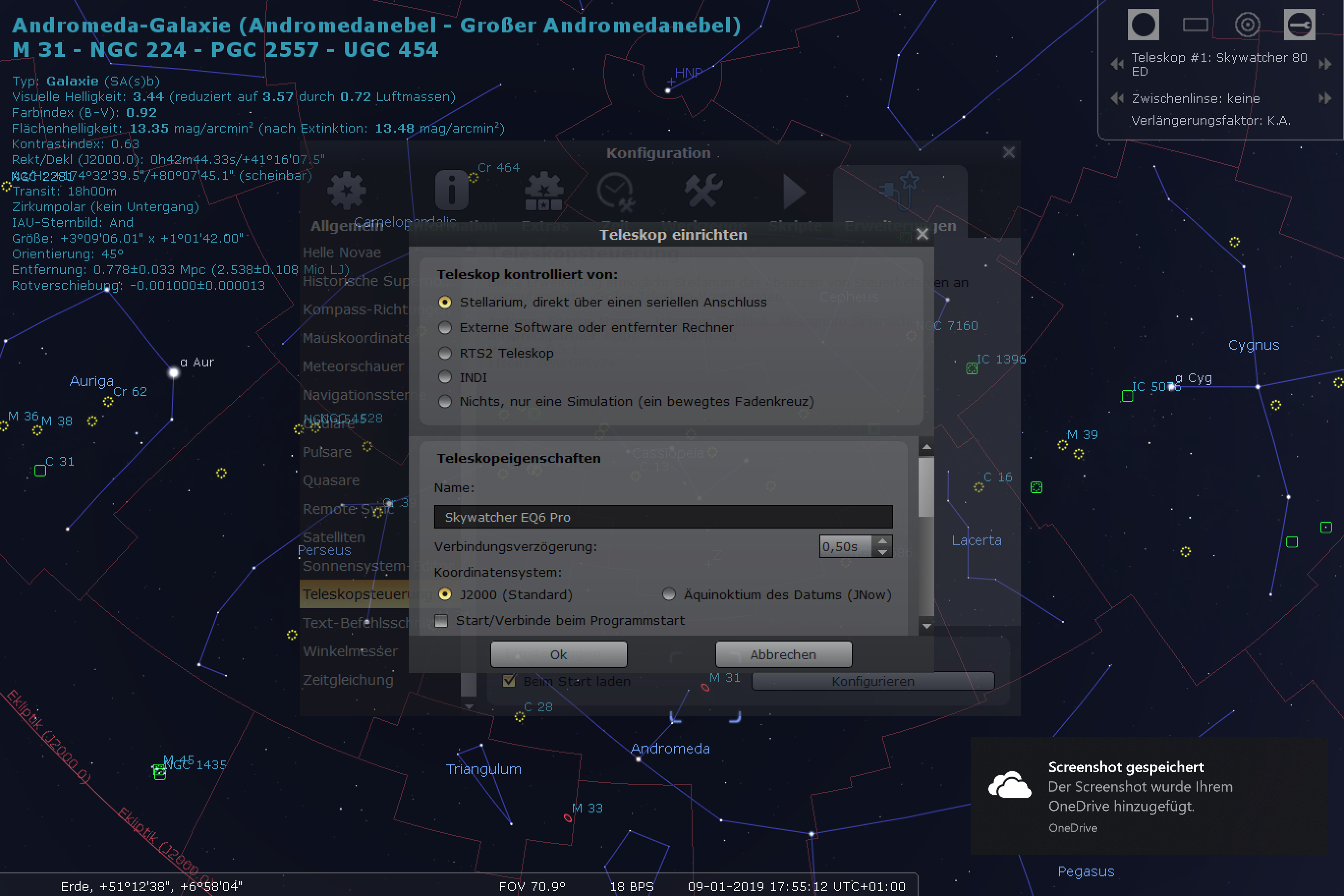

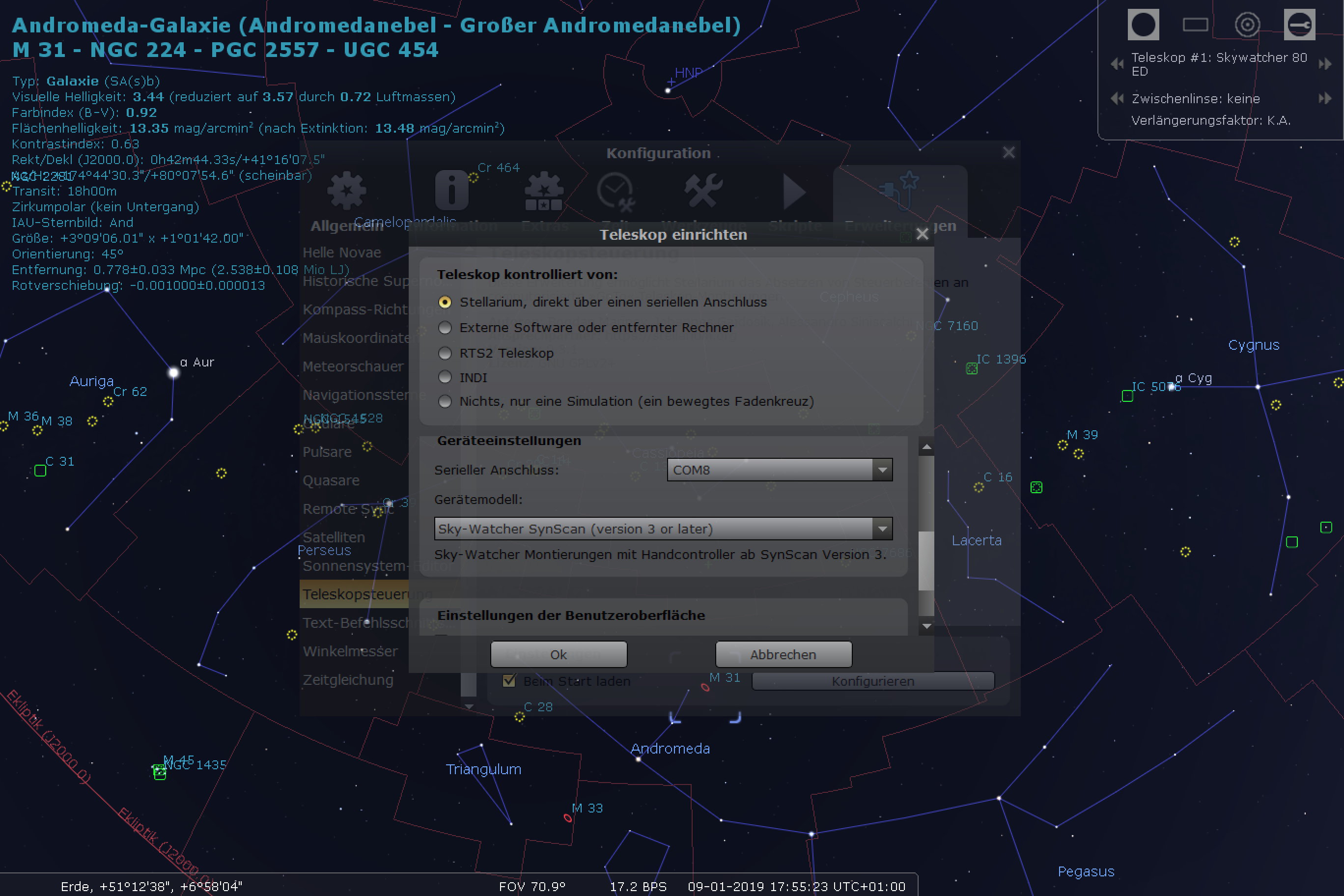

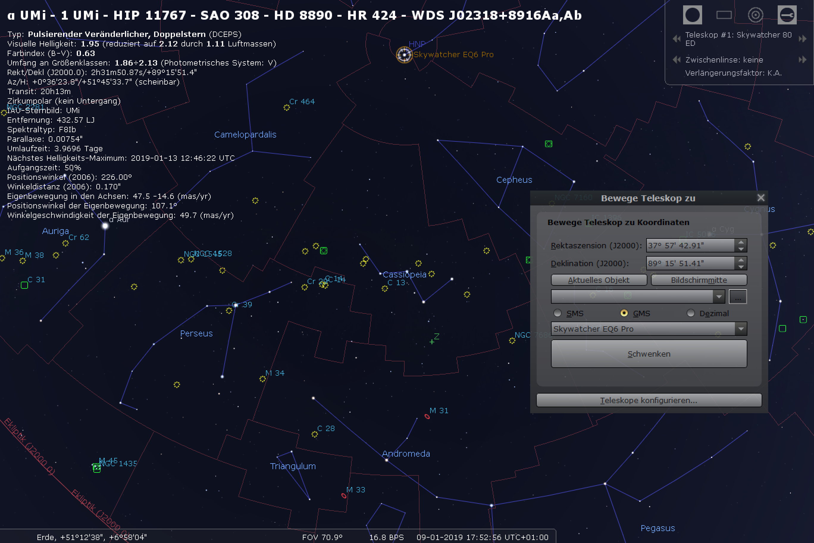

Habe heute dann meine neue Wedge eingebaut und dann mit Stellarium die EQ6 gesteuert. Ging alles super. Auf Anhieb.
Hier mal ein paar Screenshots:
Beim verbinden hat er die Parkposition erkannt. Dann habe ich ihn auf M31 schwenken lassen. Anbei auch die Konfiguration.
Hoffentlich hast Du mit den neuen Kabeln mehr Glück. Ich weiß wie frustrierend so was ist ;-)

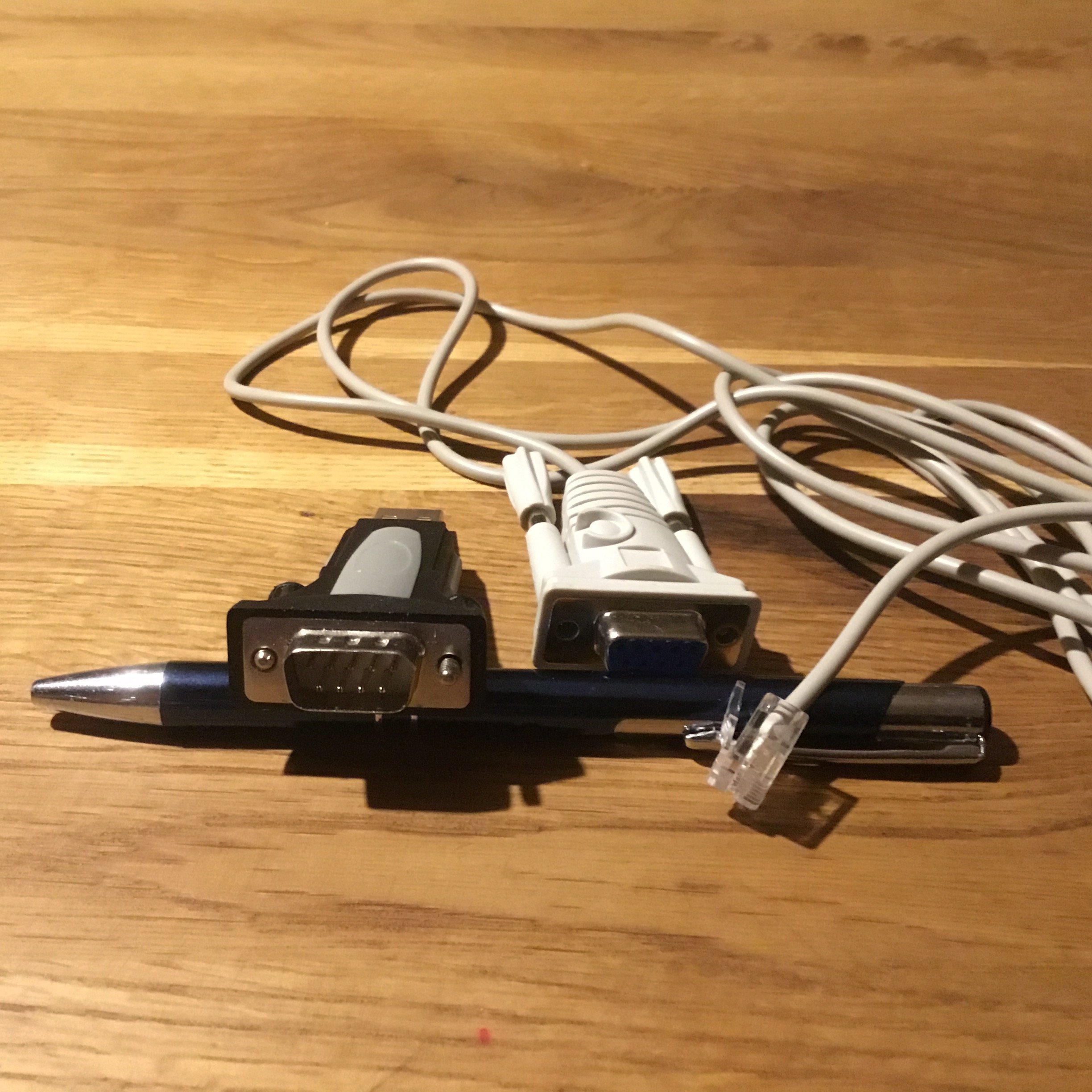

@lordermark
Bei der Monti müsste das helle Kabel dabei gewesen sein, dass kommt in die Mitte der Handbox. Daran schließt du einen „Seriell/RS232 auf USB“ an (ganz links das Teil). Dein ursprünglich gekauftes Skywatcher-Kabel ist so ein Ding.
Wenn mit FTDI Chip dann prima, weil da ändert sich beim wiederholten anstöpseln der COM-Port nicht.
Dann via Windows Gerätemanager schauen, dass der COM Port da ist und die Geschwindigkeit auf 9600 baud stellen. Das anschließend in EQMOD Toolbox ebenfalls so einstellen.
Dann erstmal versuchen die Monti via EQMOD zu verbinden / zu bewegen bevor zu zu Stellarium wechselst.
