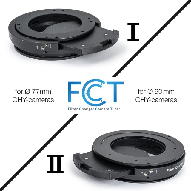

baader-fcct-filter-changer-camera-tilter-fur-rasa-8-und-qhy-kameras-2c5.jpgExklusiv für den RASA 8 und QHY-Kameras haben wir mit dem Baader FCCT einen Filterhalter mit Kamera-Justiermechanismus für ein größtmögliches nutzbares Bildfeld, scharfe Bildecken und blitzschnelle Feinkorrekturen entwickelt. Der Baader FCCT (Filter Changer Camera Tilter) mit umfang-reichem Zubehör ermöglicht sowohl raschen Filterwechsel als auch die problemlose Korrektur von Bildlagefehlern – ohne die Kamera jeweils vom RASA 8" abnehmen zu müssen. Die Justage kann bequem von der Seite her erfolgen.
Zum FCCT sind 3D-gedruckte Filterschieber erhältlich, die ausschließlich ungefasste Baader-Filter mit den Durchmessern 31 mm / 36 mm und 2" (ohne Fassung) aufnehmen.
Wir bieten ausgewählte 2" Filter speziell für den FCCT in einer ungefassten Variante an.
Der FCCT ist in unserem Webshop oder über unsere Händler erhältlich.
Alle Informationen unter Baader-Planetarium.com

Als QHY-Händler haben wir Zugang zu allen QHY-Kameras, und als die Konstruktionslösung für ein so "scheinbar unmögliches Produkt" wie den FCCT I aufkam, konnten wir QHY-Kameras für alle Tests bezüglich der RASA- und FCCT-Anpassung verwenden und alle Hindernisse aus dem Weg räumen (es gab viele, eines davon war die Tatsache, dass nicht zwei RASA 8 die exakt gleiche Bildebenenposition haben...). Für diese Kombination wissen wir also, dass sie funktioniert, und wir haben zwei 0,5 mm Unterlegscheiben hinzugefügt, um dem Benutzer die Möglichkeit zu geben, solche feinen Brennweitenunterschiede auszugleichen. Jetzt kann jedes QHY-Kameragehäuse mit 77 mm Durchmesser und 6,5 mm Chipabstand mit drei Schrauben am FCCT I befestigt werden (siehe Anleitung: https://www.baader-planetarium.com/.../baader_fcct_filter_changer_camera_tilter.pdf ).
Allerdings haben wir das Vier-Loch-Schema der kleineren ZWO ASI-Kameras in den FCCT-I-Kameraflansch integriert, aber dafür gibt es keine detaillierte Anleitung und wir hatten keine Gelegenheit, den FCCT I mit ASI-Kameras selbst zu testen. Einige mechanisch versierte Kunden haben es bereits geschafft, eine ASI auf einen FCCT-I zu montieren, indem sie die notwendigen längeren Schrauben selbst besorgt haben und mit ihrem RASA 8 erfolgreich Aufnahmen gemacht haben (siehe Kundenurteile), aber wir würden dies nicht für jedermann empfehlen, da der FCCT kein einfaches "Consumer-Produkt" ist, das man nur anschraubt und sich nicht groß damit beschäftigen muss. Aufgrund der engen Platzverhältnisse und der Komplexität ist der FCCT eher für erfahrene "Amateure" gedacht – die per Definition "Liebhaber, die sich einer Sache verschrieben haben" sind.
Wenn Sie also eine ZWO-Kamera mit 78 mm Durchmesser haben und einen FCCT I montieren wollen, wenden Sie sich am besten an Ihren Händler und fragen Sie ihn, ob er Ihnen einen FCCT I anbieten kann, mit der Option, ihn zurückzunehmen, falls er doch nicht zu Ihrer ZWO-Kamera passt.
Für die größeren ZWO-Kameras hatten wir bislang nicht die Entwicklungskapazität, um herauszufinden, ob eine mechanische Anpassung (wie beim FCCT II für Ø 90mm QHY Kameras) überhaupt möglich ist. Eine mechanische Lösung müsste noch entwickelt werden und kann noch einige Zeit in Anspruch nehmen. Ebenfalls ist hier zu erwähnen, dass das UFC-System – auch ohne die Tilter-Funktion – ein guter Workaround ist, um die meisten dieser Kameras zu montieren und gleichzeitig die Möglichkeit zu haben, eine Vielzahl von Standardfiltern auszutauschen – vor allem ohne spezielle unmontierte 2"-Filter kaufen zu müssen (der große Filterdurchmesser ist für die größeren Chipgrößen ohnehin notwendig). Und für die größeren RASAs gilt diese Einschränkung auch nicht, da dort der längere Backfocus es erlaubt, jede Kamera zu montieren, wenn man die UFC-Filterkammer und den UFC-Tilter kombiniert.
