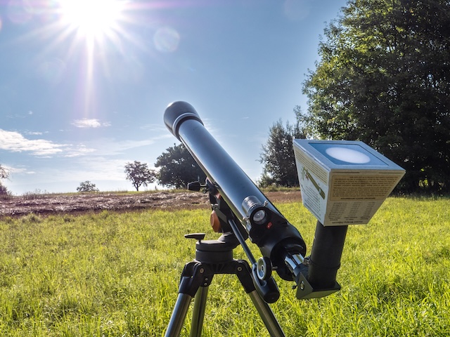

Baader Solar Projection Screen (BSPS) #2420400 – UVP € 39,00
Der Baader Solar Projection Screen (BSPS) bietet eine sichere und einfache Möglichkeit zur Sonnenprojektion, ideal für Schulen, Sternwarten und die Öffentlichkeitsarbeit. Damit können kleine Gruppen gemeinsam die Sonne beobachten – ganz ohne Risiko.
- Ideal für die sichere Beobachtung der Sonnenaktivität mit Sonnenflecken im Weißlicht und für die Beobachtung des Verlaufs von Sonnenfinsternissen
- Ideal für Gruppen und Einsteiger – gemeinsames Beobachtungserlebnis durch seitlichen Einblick.
- Schnelle und einfache Montage der gestanzten Kartonagen mit vormontierten Klebestreifen
- Geeignet auch als Nachführkontrolle, z.B. für die Öffentlichkeitsarbeit.
Für den Betrieb wird folgendes benötigt (nicht im Lieferumfang):
- Ein für die Sonnenprojektion geeignetes Linsenteleskop mit Zenitspiegel/-prisma und mindestens 3 cm Fokussierreserve (Backfokus). Empfohlen für Öffnungsverhältnisse ab ~f/6
- Okularprojektionsansatz mit T-2-Anschluss, z.B. den Baader OPFA - Okular-Projektions Fokal Adapter
- Ein für die Sonnenprojektion geeignetes Okular aus Glas/Metall mit passender Brennweite, um ein mindestens 6 cm großes Sonnenbild zu projizieren. Getestet wurde der BSPS mit Baader Classic Ortho/Plössl Okularen.
