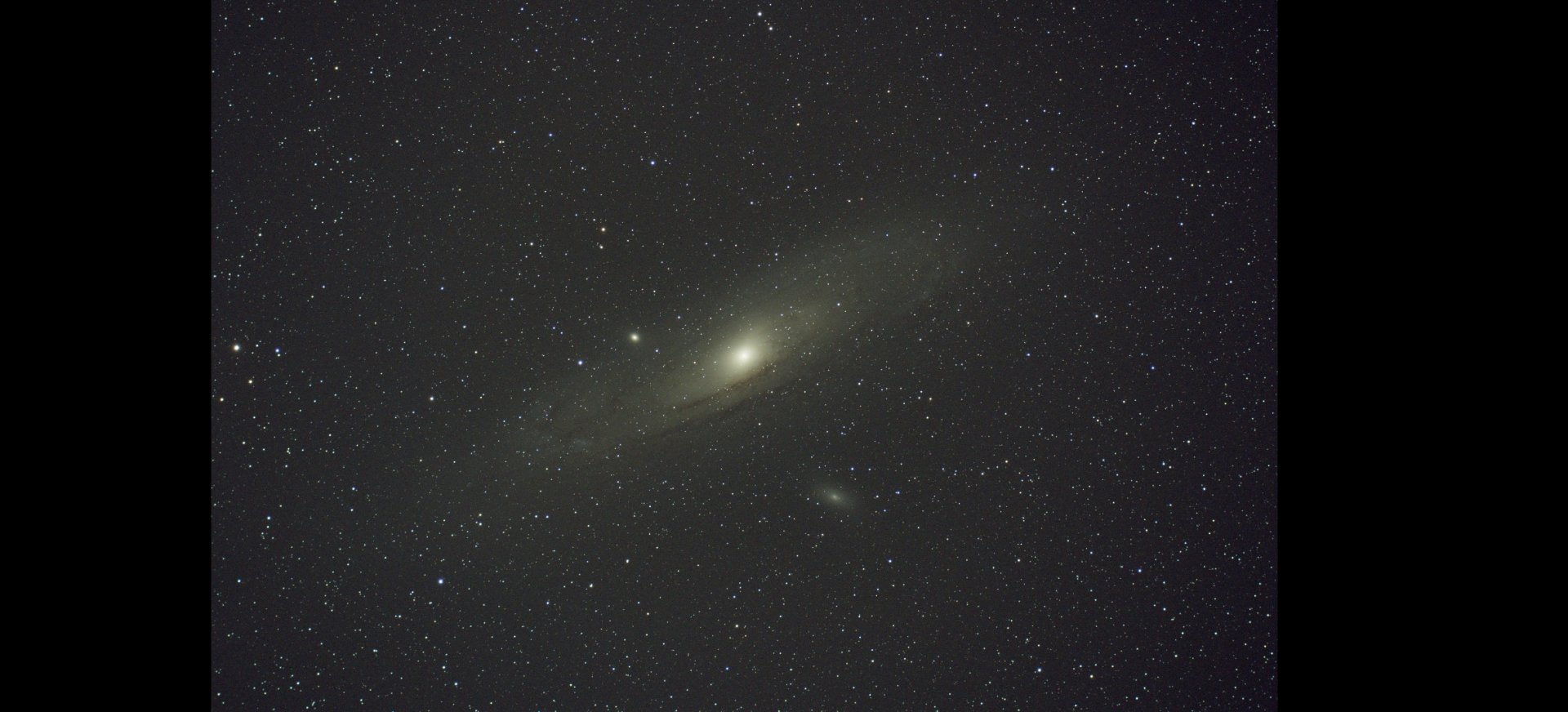

habe grade First-Light mit meiner 2600mc Pro. Habe davor die 585mc benutzt.
Ich nutze sie mit einem Lacerta 72ED und dem passenden 0,79x Reducer/Flattner. Gain ist auf 100 eingestellt und die Belichtungszeit bei 120sec. Kühlung war auf -15°C eingestellt und lief mit 25% Leistung.

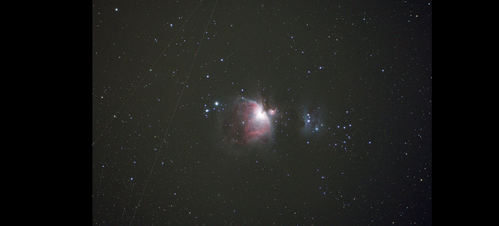

Zuerst habe ich M42 angesteuert. Dort musste ich aber feststellen, dass ich so ein hell leuchtenden bereich im Bild habe. Sah für mich so aus als wäre das da eine Wolke/Nebel im Bild. Mehrere Aufnahmen gemacht, aber es tat sich nichts. Ich dachte es wäre eine Wolke die sich nicht bewegt.
Bin dann auf M31 im westen gewechselt, aber es sah genau gleich aus. Dann in den Osten geschwenkt aber selbes Bild.
Dewheater der Kamera ist aktiv und die Linse ist nicht beschlagen.
Was genau kann das sein, ich kenne sowas von der 585mc nur durch Wolken/Nebel. Aber ist doch nicht möglich das es in jeder Himmelsrichtung genau gleich aussieht und sich auch über eine Stunde später nichts geändert hat ?

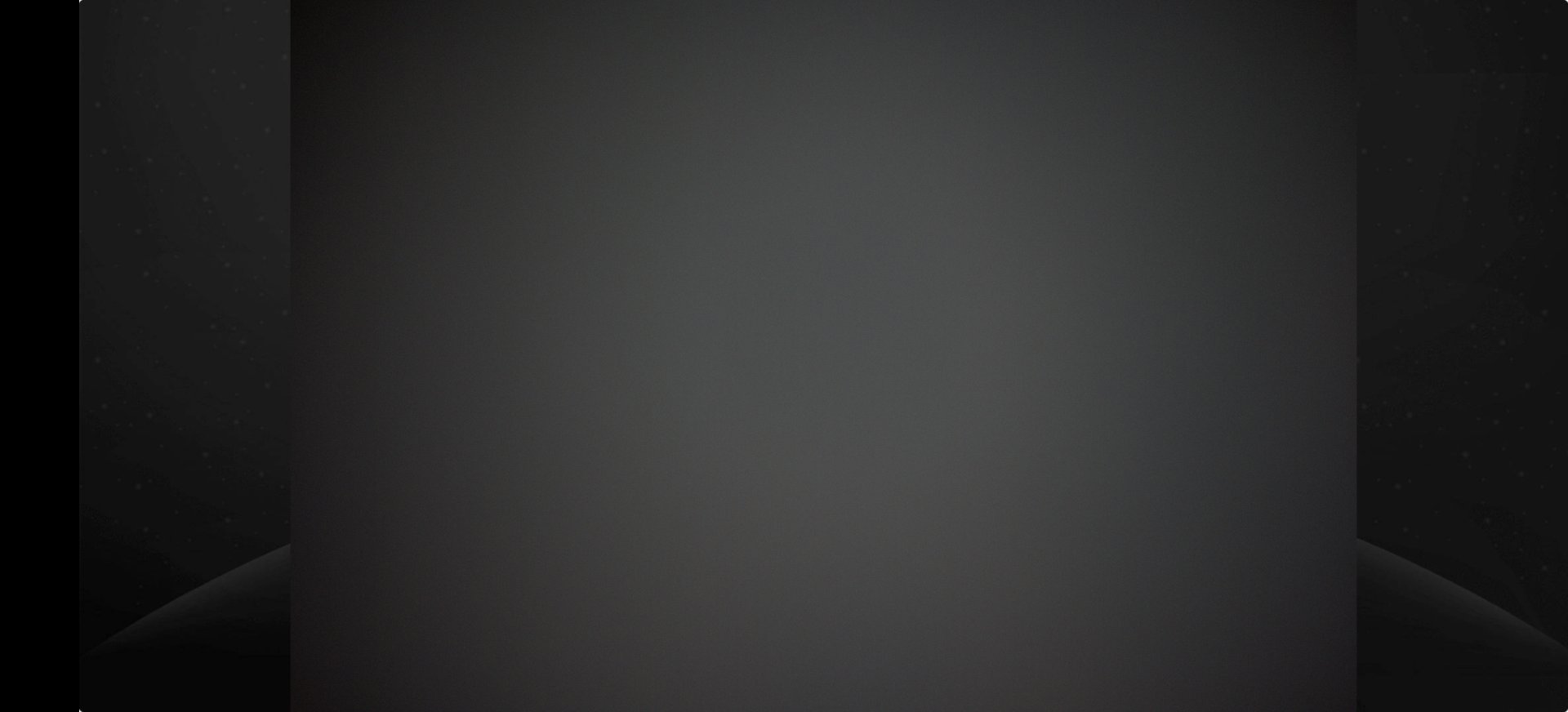

Ich weiß nicht, sieht man das im Flat ?.
Ja, klar! Damit wird deine Vignettierung ja korrigiert.

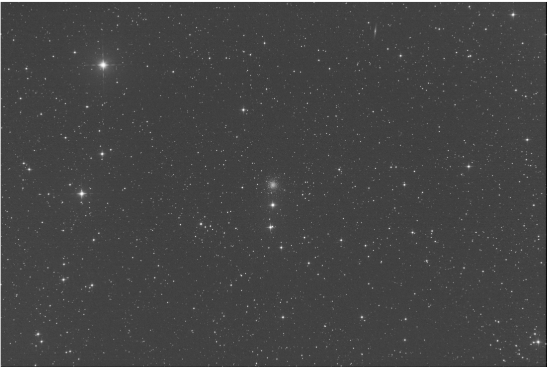

Schau mal, ich bin gerade am Livestacken. Hier ein Screenshot vom letzten unbearbeiteten Bild:

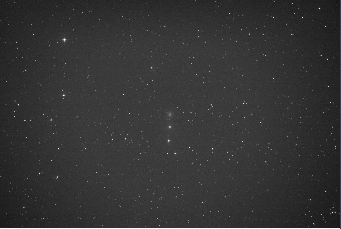

Und so sieht der Livestack mit hinterlegten Masterflat (und Masterdark) dann aus:
Weg ist die nette Vignette... Ich nutze übrigens auch eine Touptek 2600M, also gleicher Sensor IMX571.
